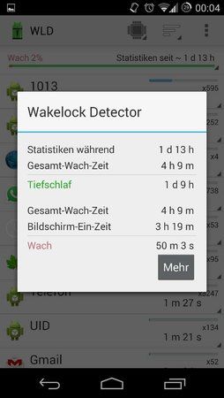

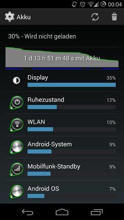

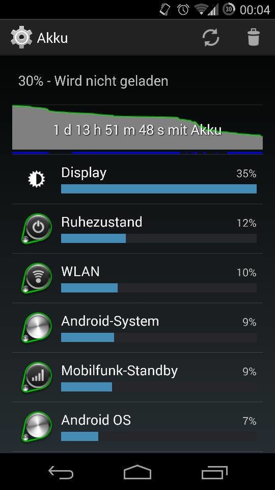

So hab mal übers Wochenende CM M10 + code blue 414 kernel getestet.
Ca 70% der Zeit im WLAN, Helligkeit auf auto. (Allerdings hab ich auto Helligkeit selbst runter gesetzt)
Benutzung vor allem whatsapp, emails checken+lesen, surfen mit crome, hier im forum mit der APP stöbern ^^ und heute kurz maps mit GPS (ca 3 Minuten)
Kurzzeitig war ich heute auch in Gebieten mit schlechten Empfang (das Wetter nochmal zum Motorrad fahren ausgenutzt). Hier musste ich dennoch hohen Verbrauch feststellen. Ansonsten finde ich den wert top.
Falls wer fragen hat gern :)

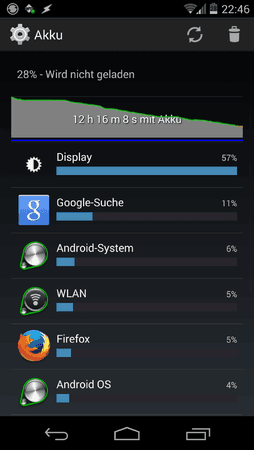

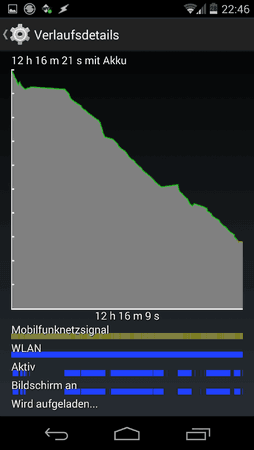

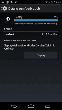

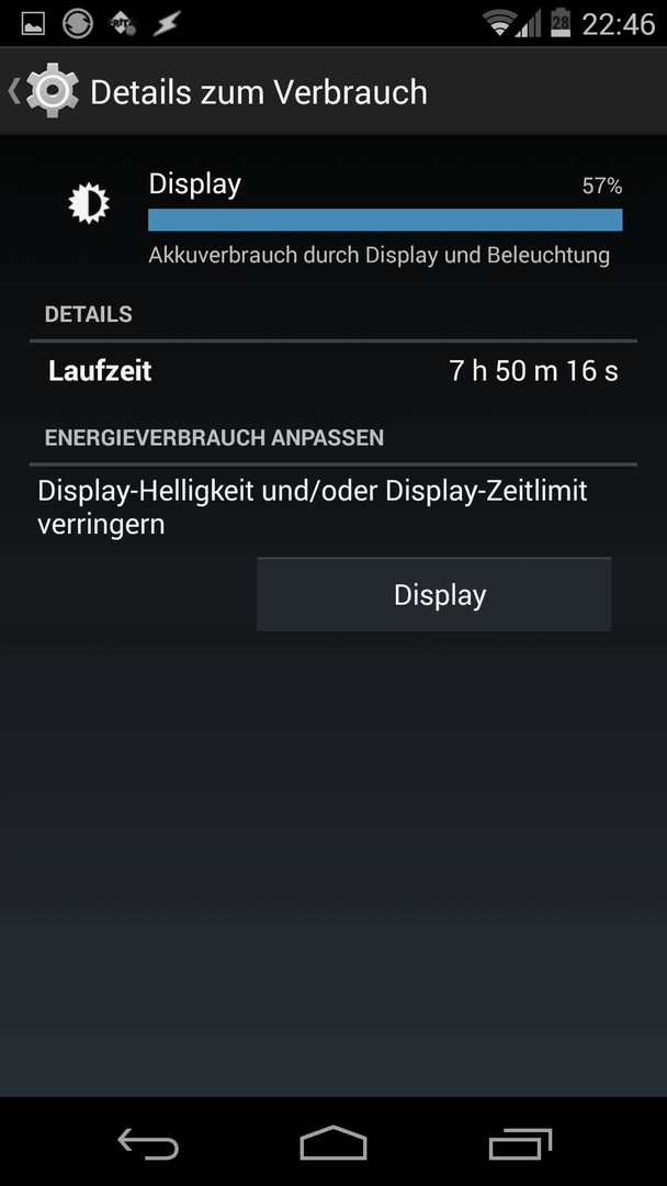

Werte die ich nur Wifi-Only erreiche.
Fast 8 h DOT - wie machst Du das?
Auch wenn allle Sparmaßnahmen da verwendet werden, das heißt doch auch sicher ständig minimalste Helligkeit oder?
Da hast noch 30 % Akku - also kriegst DOTS über 10 h zustande.
Gib bitte mal genauer an wie Du das hinkriegst.
Reaktionen: p1312k, basian mile und 1991Patrick

@fallili gerne:
Gegegebenheiten:
Mobile Daten 2G, 3G, 4G von T-Mobile
WLAN mit 2,4 und oder 5GHZ
Lebe in Hannover.
Root Voraussetzung!
Apps:
Tasker, Securesettings Pro, Synker Pro, Greenify, BootloaderManager, Adaway, Leandroid
Xposed-Mobile:
BootloaderManager, Greenify
Tasker-Profil ist im Anhang (Persönliche Daten, URLs und WLAN-SSID entfernt) Kurze Beschreibung zur den Profile:
Profil Home -> WLAN an, Mobile Daten aus, Sync Push X-Account, Sync X-Account, Lautlos, Display Timeout 30 min.
Profil Out -> Sync Off alle Konten, 1 Minute Display-Timeout, ausschalten BT, NFC, WiMax
Profil Work -> ähnlich wie bei Arbeit nur andere Accounts.
Profil Kalender & Keep Force -> Sync Push Kalender-Konto und Google Keep
Profil Maps, Here Beta und My Maps-> Standorteinstellung Hohe Genauigkeit
Profil App Daten on/off -> Ist kein WLAN verbunden & App aktiv = Mobile Daten an.
Profil Location -> Ist App X aktiv = Standoort Stromsparend an
Profil Power Steckdose -> Alle Konten sync und forcen.
Profil Kamera -> Rotation an wenn Kamera App offen.
Für viele Taskerprofile sind Securtysettings und Syncer notwendig.
Greenify: Alle meine Spiele-Apps werden automatisch gegreeifyed.

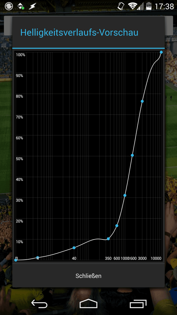

Display-Helligkeit auf Auto und da CM Optionen von LUX Einstellung bietet, habe ich Sie als Screenshot hochgeladen.
Leandroid: Deaktivieren... WLAN, Mobile Daten, BT, GPS (root), 10 min nach Bildschirm aus außer... Reaktivieren... nach Bildschirm entsperrt Periodisch nach Bildschirm aus außer 01:00 - 06:00 außer unter 15% WLAN zuerst.
So das war alles, fehlt euch eine info fragt einfach.
Zu meinen Screenshot. Ja 10h ist möglich, hatte ich letzte Woche unbemerkt erreicht, leider zuspät bemerkt diese zu dokumentieren.
ABER die Situation schaff ich nur wirklich, wenn ich permapent zuhause bin. Sprich, WLAN an & guten Empfang, Mobile-Daten aus und selten Location/GPS an. Unterwegs komme ich je nach Umgebung zwischen 3-5h.
