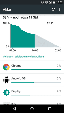

Hallo Leute,
ich komm gleich aufn Punkt. Seit Android 5.0 hab ich akkulaufzeiten unter aller sau. Übeltäter ist laut akkustatistik der chrome Browser.
Etwas über 1 Stunde on screen time und bin fast bei 50%
Hatte vorher immer knapp 4 Stunden on screen time.
Was auffällt das die Mobilfunk Schnittstelle sehr lange aktiv ist länger als der Bildschirm an war.
Vielleicht kann jemand ein Tipp geben.
Im Anhang noch 2 Bilder.
- Google now deaktiviert
- keinerlei Synchronisation
- kein GPS aktiviert
- displayheligkeit im automatikmodus fast geringste Helligkeit
- Handy ist komplett original kein root oder sonstiges.
MFG
Stevoi

@AlienShooter: Da du auch Probleme mit der Swift-Tastatur hast, gibt es wohl irgendwelche generellen Probleme. Die Tastatur funktioniert bei mir seit dem 5.0-Update völlig ohne Probleme und bei der Akkulaufzeit ist es wie Elting, das diese besser ist als mit KitKat. Ein generelles Lollipop ist da wohl nicht vorhanden und damit wird es auch keinUpdate geben. Entweder stimmt etwas mit deinen Einstellungen, Apps etc. nicht oder dein Telefon hat einen Hardwaredefekt. Mach mal einen Screenshot von deinem Akku-Verlauf, damit man mal einen Eindruck bekommt, was da los ist.
