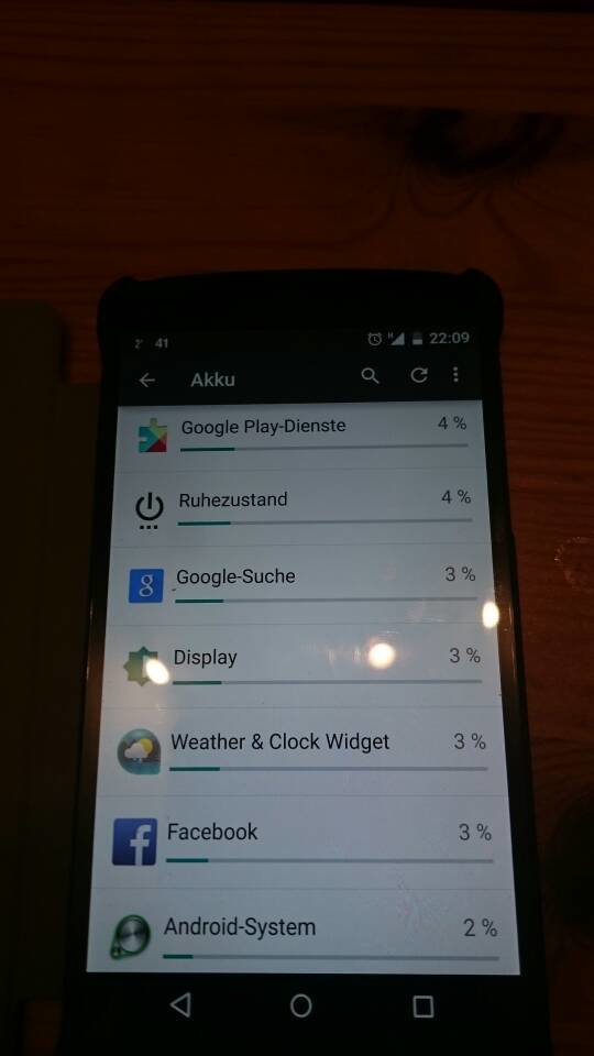

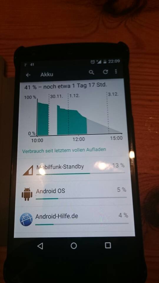

Screenshots von meinem N5

Wie kriegt man die denn eine alte Version drauf? Oder geht das nur mit root? "Updates deinstallieren" ist bei mir jedenfalls nicht möglich. Nur komisch, dass zumindest bei mir nirgendwo angezeigt wird, dass die Play Dienste schuld wären..
Bei mir ist Google Play Dienste weit hinten mit 4 % daher ist das bei den betroffenen Usern wohl eher ein Hardwareproblem oder sie sollten 5.0 nochmal aufspielen es ist kein Grund auf ein Downgrade auf 4.4.4
Hardwareproblem? Und welches?

Hardware-Problem wohl eher nicht.. Das wäre schon großer Zufall.. Es sieht aber so aus, als hätte 5.0 unter gewissen Umständen noch große Probleme bei der Akkulaufzeit. Einige lassen sich möglicherweise durch einen Factory Reset beheben, bei anderen müssen App-Entwickler oder Google selber nachbessern. Auch bei mir läuft 5.0 sehr gut, aber ein paar Kinderkrankheiten sind dann doch noch da..
Bin ich viel unterwegs, sind die play Dienste immer weit oben in der akkustatiatik und das Nexus ist auch häufig aktiv... Sitz ich nur zaus rum, sind sie unauffällig.
Machen kann man dagegen wohl nichts...

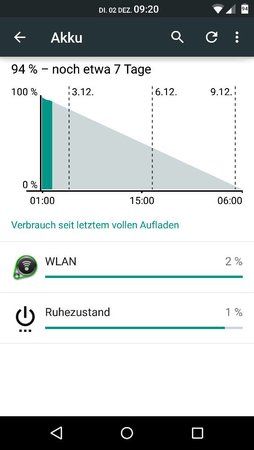

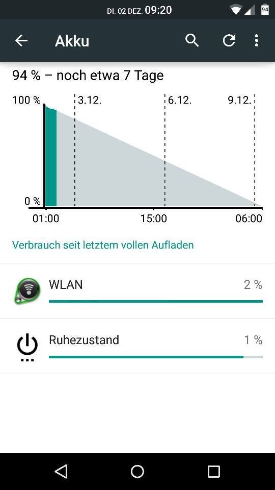

Sowas hab ich noch nicht gesehen seitdem ich den Lolli drauf habe. Gestern nacht aufgeladen, dann weggelegt. Standort, WLAN an. Kann es sein, dass die Akkustatistik mich hier veralbert? Restlaufzeit 7 Tage??
Dauert bisschen bis er sich kalibriert hat .. Da.du das Handy ja nicht benutzt hast

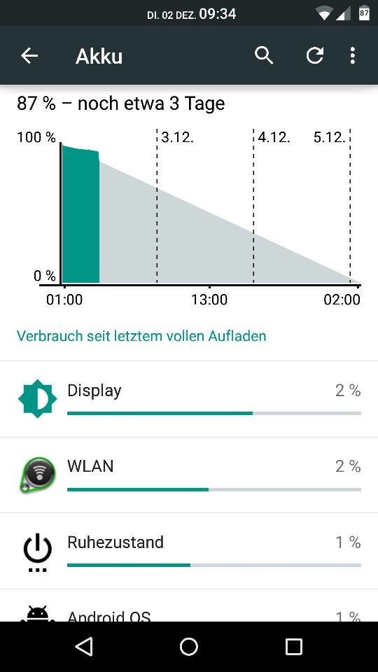

Ok. Jetzt, eine halbe Stunde später, stimmts schon eher.
