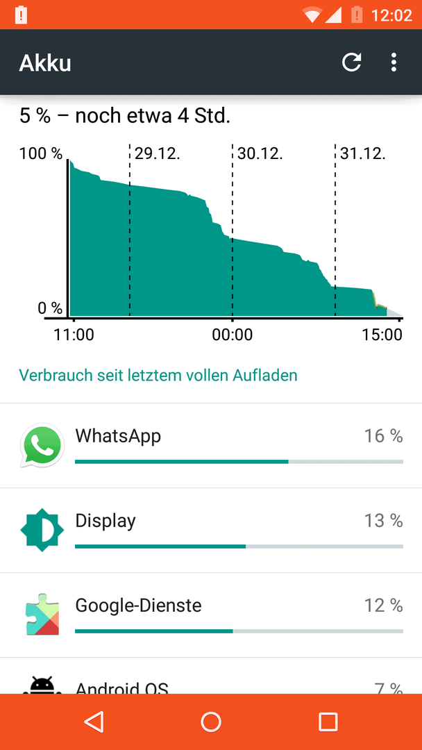

Bei mir waren die Play Dienste auch seit Lollipop ganz oben. Neulich einfach mal den Cache gelöscht und seitdem ist alles wie es sein soll. Display wird wie unter KitKat als Verbraucher Nummer 1 angezeigt. Laufzeit hat sich auch etwas verbessert. War aber vorher trotz der Play Dienste auch OK (ca 2std SOT wenn es Abends mit ca 50% ans Laden geht mit rund 15h Laufzeit).

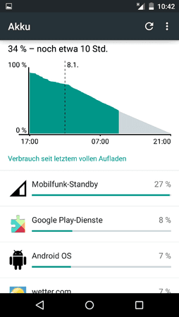

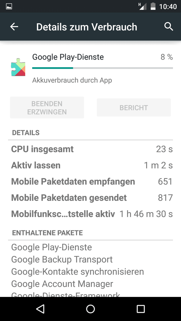

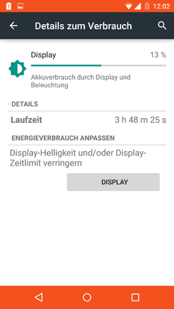

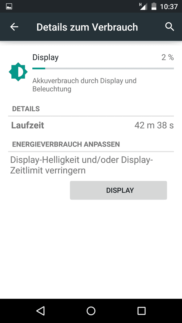

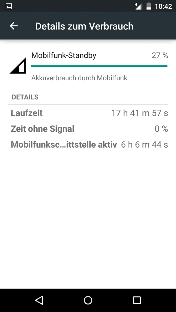

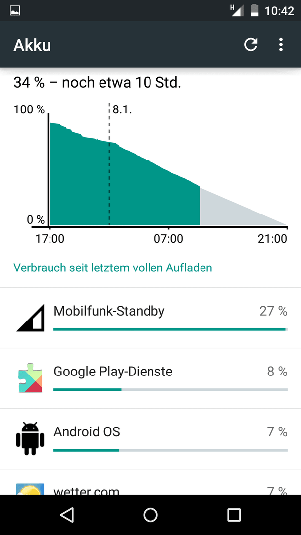

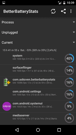

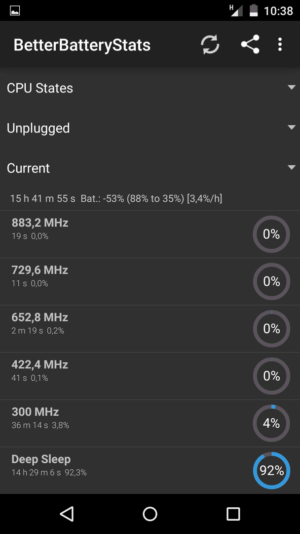

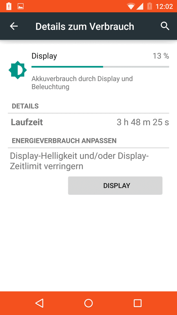

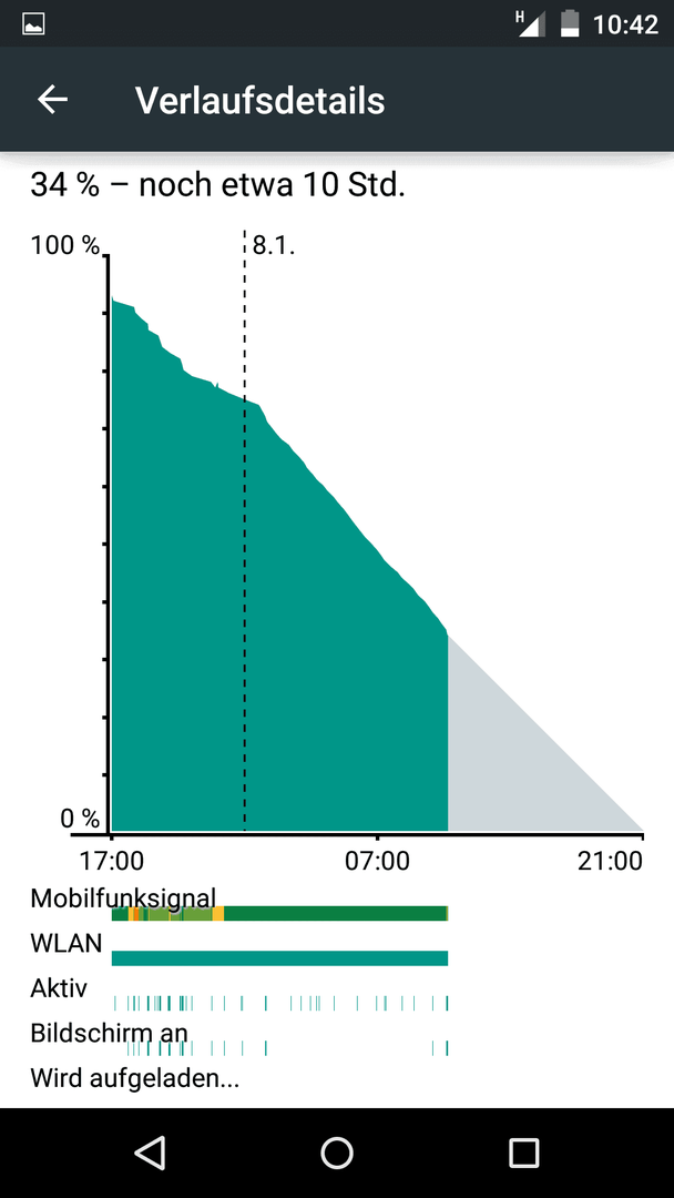

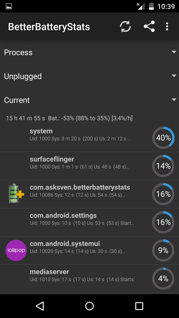

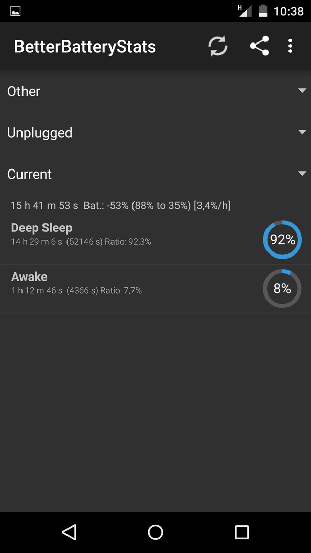

Nun mal ein paar wiedersprüchliche Screenshoots. Meiner Meinung nach wird die Mobilfunkschnittstelle unnötig lange aktiv gehalten. Laut BBS habe ich einen hervorragenden DeepSleep, nur zeigt sich das nicht am Akku. Ich habe letzte Nacht (8 Stunden) 32%!! verbraucht. Vielleicht hat mein Nexus ja einen echten defekt, wobei die Probleme erst mit Lollipop anfingen. Werde versuchshalber nochmal KitKat flashen, bevor ich das Teil in die Tonne hau.

Welches Baseband ist denn drauf?
32% bei 8h sind nicht normal, vor allem da du kein schlechtes Signal hast...
Was sagt denn BBS bei den Partial Wakelocks?

Deaktiviert. Wenn WLAN aktiv verbunden ist, wird der Verbrauch etwas besser. Sobald HSDPA aktiv ist, geht der extreme Verlust los. Man könnte meinen ich hätte permanent ein grenzwertiges Signal. Laut Statistik ist dem aber nicht so. Nun durch KitKat kann ich es offentlich genauer eingrenzen, auch wenn es unbefriedigend ist.
@mj084
Leider habe ich kein Screenshoot von den Partitial Wakelocks, aber ich weiß das dort nichts ungewöhnliches drin stand. Die Wakelockzeit waren nur Sekunden, die CPU selber wurde ja auch nie gebraucht.
Meine Baseband jetzt ist M8974A-2.0.50.1.16 auf KitKat 4.4.4.
@net1234
Dein mobilfunk-standby ist wirklich abnorm hoch, da müsste wirklich weiter geforscht werden was da los ist.

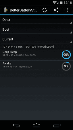

Und bei den BBS Daten zum Deep Sleep blick ich gar nicht durch.
Das Teil ist 15h 41 min aktiv - davon schläft es 14 h 29 und in 1 h 12 min verbraucht es dann über 50 % des Akkus? Sehr mysteriös.
Du hast von BBS die Daten zu höheren CPU Frequenzen nicht abgebildet - aber das Teil müsste ja da konstant bei maximaler Frequenz laufen?

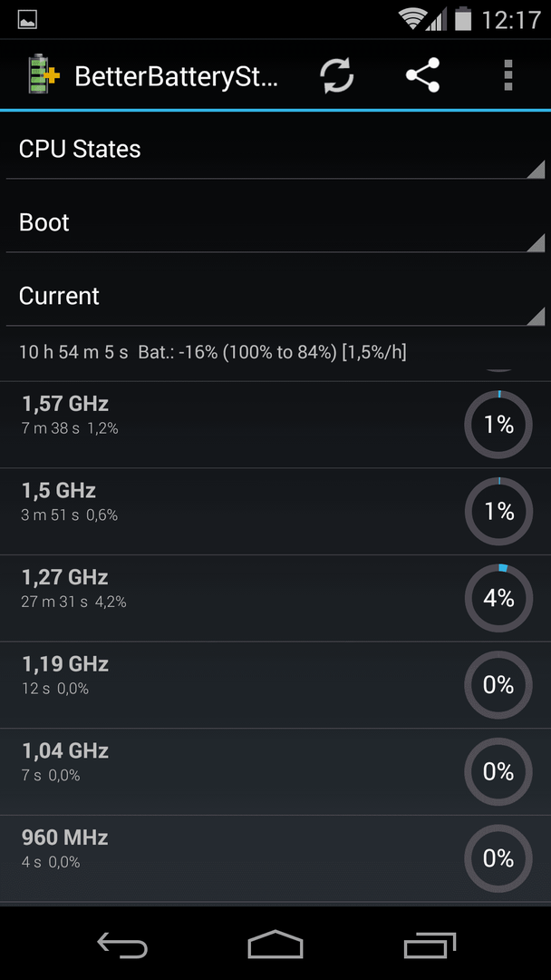

Bei BBS hatte ich 92% Deep Sleep und 4% auf 300MHz, die letzten 4% waren dann auf über 1GHz. Ich sag ja das da irgendwas keinen Sinn ergibt. Laut BBS hätte der Standbyverbrauch hervorragend sein müssen. BBS protokolliert aber nur die Wakelocks oder? Wenn das Radio soviel Akku zieht, merkt BBS davon ja nichts, so meine Vermutung.

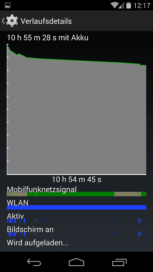

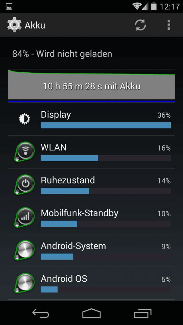

Also seit ich Stock Rom mit ElementalX benutze, ist mein N5 ein reines Akkuwunder mit seinen 2.300 mAh.
Hauptsächlich Whatsapp, 9gag, bisschen Chrome, ein paar kurzr Telefonate, Camera, Musik hören. 50%Wlan 50% Mobil.
Und nein, Energiesparmodus war nicht dauernd an.

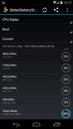

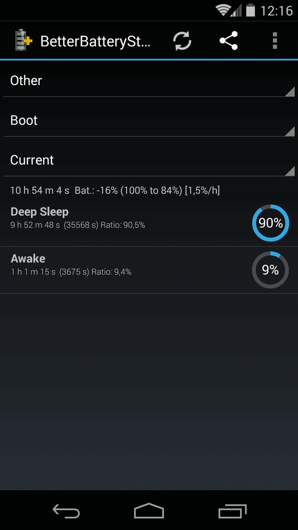

Bei mir läuft jetzt KitKat 4.4.4 mit ElementalX Kernel. Das N5 ist exakt so eingerichet wie zuvor mit Lollipop (Apps, Einstellungen etc.) So bin ich wieder zufrieden. Vielleicht starte ich nochmal ein Versuch wenn Lollipop 5.1 draußen ist. Ich denke und hoffe ich kann mein Nexus wieder lieb haben. :smile:
