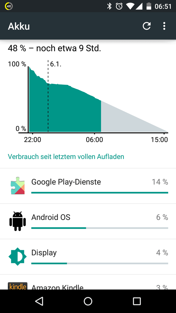

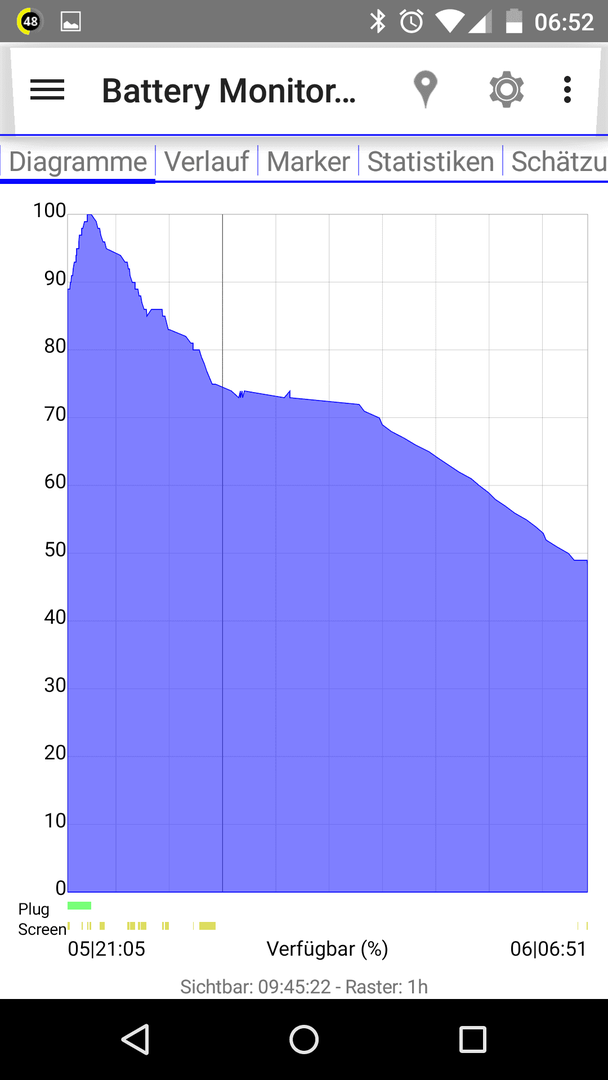

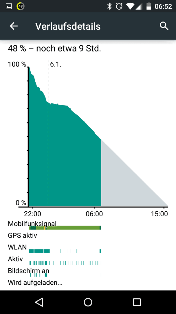

Soo, hatte heute mal etwas Zeit und konnte es doch nicht übers Herz bringen mein N5 an die Wand zu hauen. :rolleyes2:
Habe nun eine saubere Factory-Image Installation durchgeführt und gleich mal den ElementalX Kernel mitgeflasht. Mal sehen was jetzt geht...
Die Akkulaufzeit seit dem Lollipop-Update macht mich noch wahnsinnig. Mein Nexus hat vorher locker einen Tag gehalten, jetzt gerade so einen halben.
Und ich begreife einfach nicht, warum ganz plötzlich, mitten in der Nacht der Akku von Google Play leergelutscht wird.
Hilft ein Reset wirklich und kann ich danach alle meine App-Daten mit ADB-Backup wiederherstellen, selbstverständlich ohne dass ich auch mein Akkuproblem wieder zurück bekomme?

Hast du dir mal die letzten paar Seiten angesehen? Ist ja ein häufiger auftretendes Problem...
Ja, schon. Interessant finde ich aber, dass der Spuk bei mir einfach so mitten in der Nacht beginnt.
Bei mir siehts in der Akkustatistik genauso aus wie bei cyberbenny.
Ich habe gestern das Factory-Image samt ElementalX Kernel neu aufgesetzt. So wie es aussieht hat es aber am Verbrauch nichts geändert. Die Play-Dienste kriechen im Standby Stück für Stück wieder nach oben und werden am Ende sicher wieder auf Platz 1 der Verbraucher landen. Ich würde fast sagen es ist ein Lollipop Bug, nur ist es merkwürdig das es nicht jeden betrifft. Ein Bekannter von mir hat ebenfalls das N5, Stock ohne Root samt Lollipop und bei ihm tauchen die Dienste kein einziges mal in der Akkustatistik auf. Ich habe jetzt alle Möglichkeiten ausgeschöpft, es bleibt lediglich noch der Schritt zurück auf KitKat, oder ich kauf mir ein neues Phone. Im allgemeinen sind die Laufzeiten beim N5 echt ein Drama, da Lob ich mir ein >3000mAh Smartphone. Vielleicht guck ich mir mal das Honor 6 an.
