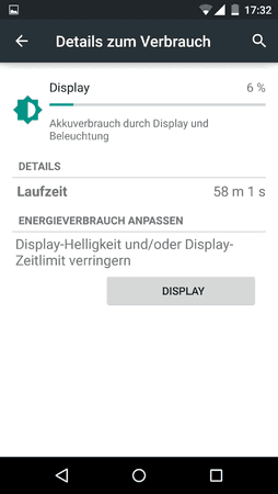

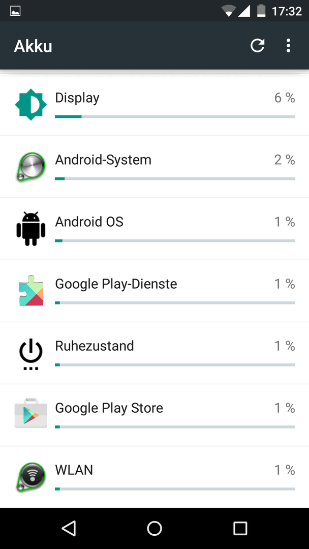

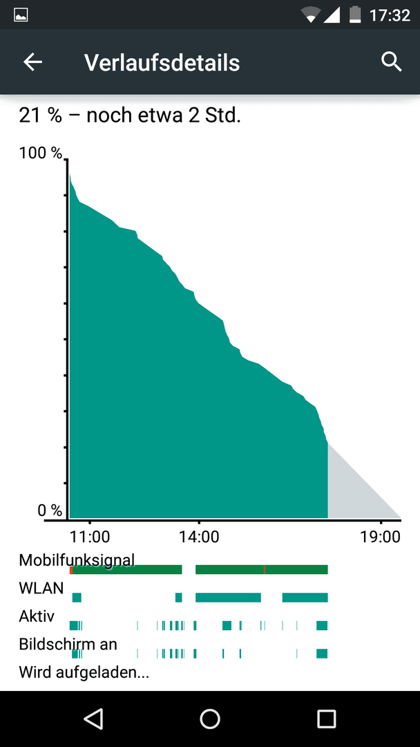

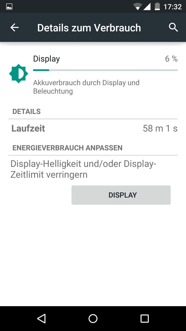

Vor ein paar Tagen hat sich mein N5 über Nacht überraschenderweise vollkommen geleert obwohl es am Abend noch über 50% hatte. Nach einem Neustart schien alles wieder beim alten, bis zwei Tage später das gleiche Problem auftrat. Seit dem hält mein Akku im Ruhemodus keine 10h durch. Ich hab mittlerweile zweimal das System zurückgesetzt. Einmal mit Wiederherstellung meines Profils bzw. meiner Apps und einmal ohne. Jeweils ohne Verbesserung der Akkulaufzeit.
Auch Flugzeugmodus und Energiespareinstellungen brachten keine Verbesserung. Langsam bin ich ratlos... Hat jemand noch einen Hinweis oder einen Tip was die Ursache sein kann?
Mittlerweile verlier ich auch etwas den Bezug zu den Akkulaufzeiten. Wie lange sollte denn ein N5 normalerweise im Ruhemodus bzw. bei sehr wenig Nutzung durchhalten?
Ich finde es zudem Merkwürdig, dass die Einzelauflistung des Verbrauchs der Apps bzw. Displays (insgesamt 13%) in keiner Relation zum Gesamtverbrauch (79%) steht.
Im Anhang sind ein paar Screenshots und hier noch meine Eckdaten:
Stock Android 5.0.1 (OTA)
Build-Nr. LRX22C

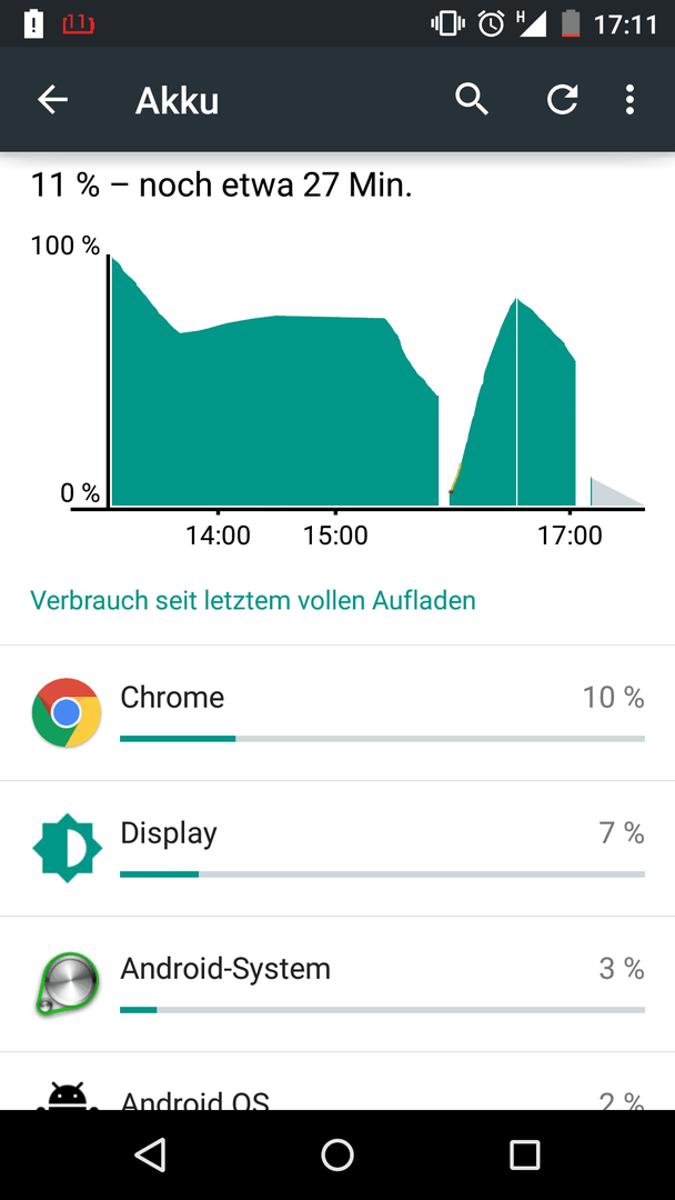

von 62% Reboot auf 11%.
Ist der Akku defekt? Kann eine APP dies beheben?
Siehe Screenshot.

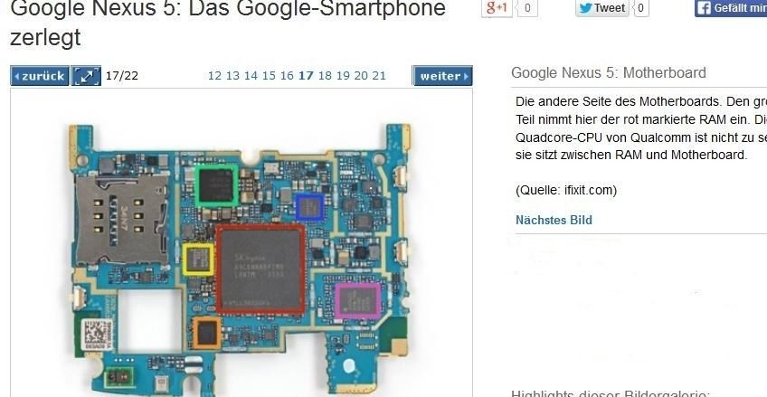

Langsam aber sicher tritt bei meinem N5 Totalversagen ein. Letzte Nacht am Ladegerät gehabt. Am Morgen war das N5 ungewöhnlich warm. Nach wenigen Minuten Nutzung, Bildschirm eingefroren. Nach Neustart scheinbar in einer Bootschleife gefangen bis mir auffiel, dass das N5 immer dann abschmiert (Reboot) wenn es in Deep Sleep geht. Zudem geht Wlan und Bluetooth nicht mehr (kommt nicht über "Wlan/Bluetooth wird aktiviert" Status hinaus). Und das N5 bleibt warm, selbst wenn es ausgeschaltet ist. Und das auch nur an einer 1x1cm großen Stelle direkt unterhalb der Kamera (Was ist da für ein Bauteil?). demzufolge geht auch Akkuladung verloren, wie bei meinem Vorposter.

Also wie du es beschrieben hast kann das doch eigentlich nur die CPU sein die da wach bleibt, also ich würde es auch erst mit einem Factory Reset versuchen
Android_Fire97
Quelle: www.chip.de

Kann mir mal jemand sagen, ob es eine Möglichkeit gibt herauszufinden, was genau mein Phone ständig aktiv hält?

Wie lang hattest du in der Zeit, wo es abstürzt das Display aktiv? Standby sieht ohne WLAN Top aus. Synchronisierst du über WLAN große Datenmengen?
