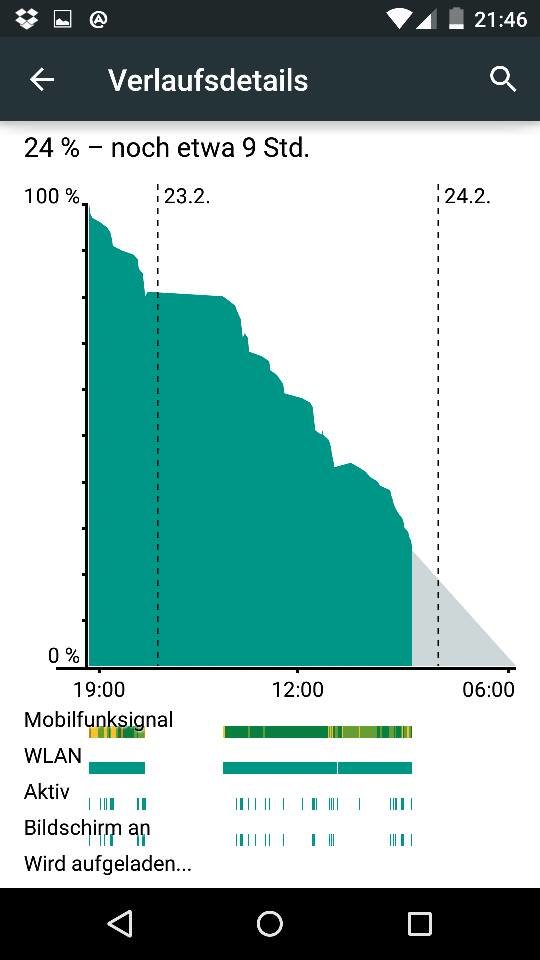

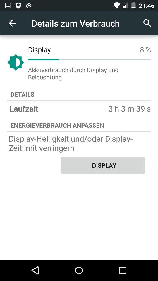

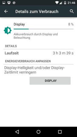

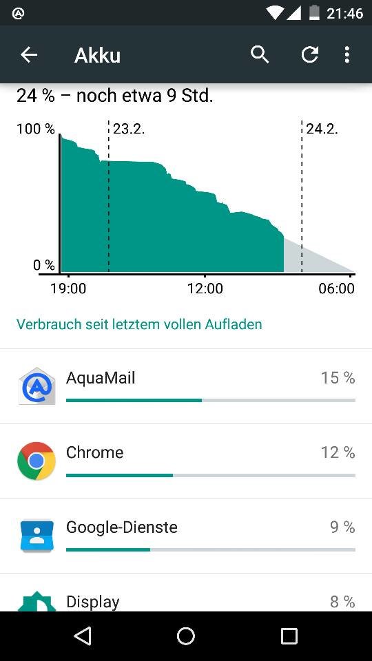

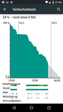

Hallo ich wollte mal hören ob das für euch recht normal aussieht.
Ich bin auf Stock rom mit dem neusten Code blue Kernel (870) und exposed tools.
Bin nämlich der meinung früher war es so das das Display am meisten verbraucht hat aber jetzt taucht das erst relativ weit unten auf.
Ansonsten is es denn normal das die apps soviel akku verbrauchen.Und ja ich weiß ich habe auf arbeit ein scheiß Netzempfang.
hier mal zwei screenshots...
bitte um Rückmeldung.danke

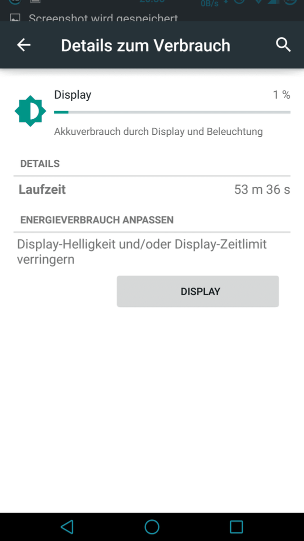

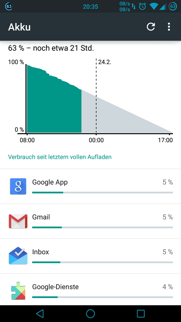

Mmh, scheint seit Lollipop normal zu sein. Ist bei mir so ähnlich.
Interessant ist auch das das WLAN obwohl es bei mir den ganzen Tag auf der Arbeit ausgeschaltet ist als aktiv angezeigt wird.

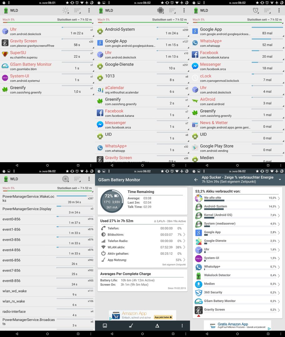

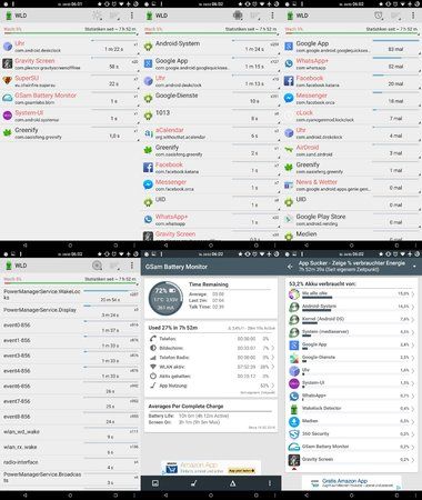

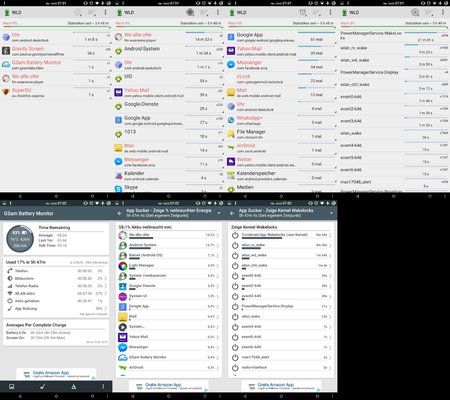

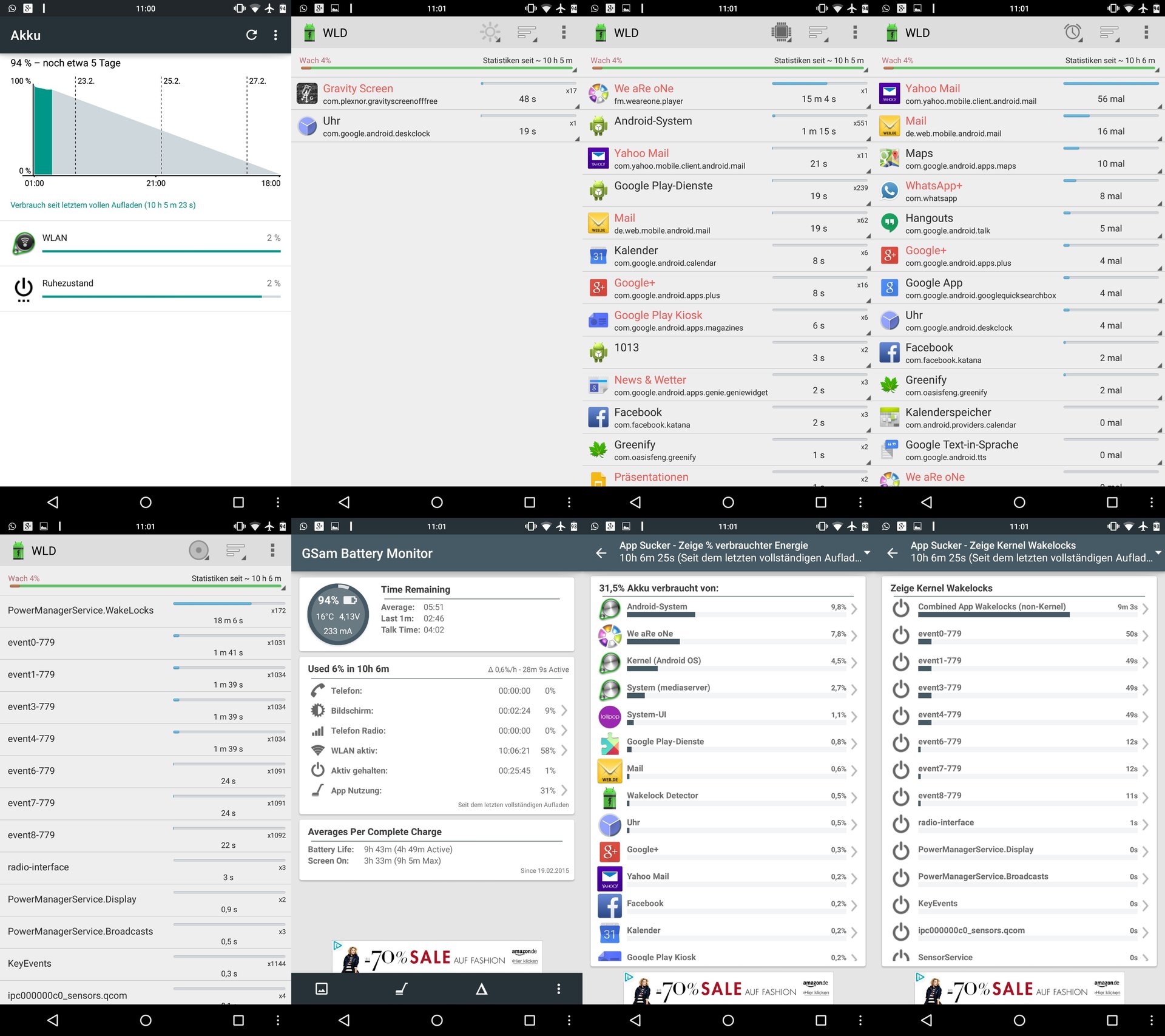

So, guten Abend miteinander :D
Ich hab aktuell starke Akkudrains mit Euphoria und diversen Kernels, ich weiß aber leider nicht warum:unsure:
Im Anhang und bei den verlinkten Posts seht ihr die Aufzeichnungen.
Ich habe immer über Nacht, solang ich geschlafen hab die "Tests" durchgeführt.
Die große Frage, die ich mich stelle ist, warum ich bei Catalysm+ElementalX absolut keine Probleme hab, mit Euphoria aber schon.
Die drei Bildern, die ich DIREKT hier angehängt habe stammen von den letzten drei Tagen.
Ich habe jedes Mal die gleichen Gapps benutzt und auch immer die gleichen Apps installiert gehabt
Ich hoffe, dass ihr vllt die Quelle meines Akkudrains findet, da ich ungern auf Euphoria verzichten muss.
Andere Posts noch von mir im Euphoria-Thread, wo man mir aber nicht weiterhelfen konnte:
#497
#514
#531
EDIT:
Ich hab natürlich vergessen was wichtiges zu sagen:
Das ganze ist ÜBER NACHT!
Das ist auch das Problem an der Sache. Ich verlier über 3% in der Stunde obwohl ich mit dem Handy absolut nichts mache.
Bei Catalysm war das mit 0,6% noch ganz in Ordnung, aber mit Euphoria verlier ich 5 bis 6mal soviel, ich weiß aber nicht warum.
Hi Thakis,
irgendwie sehe ich da keinen starken Akku Drain, den man beheben könnte. Sieht doch alles ganz normal aus?
Ich lese da Display-an Zeiten von über 4 Stunden. Sieht für mich alles gut aus. Oder sehe Ich da etwas falsch?
LG Toronto
Edit: aktuell Prüfungsvorbereitung, danach gibts neue Screenshots, da das Problem noch immer vorhanden ist.
Nachdem in den Grafiken auch nix zu sehen ist - also dass da irgendetwas "grandioses" arbeitet oder passieren würde - vermute ich, dass das Teil sich einfach weigert in Deep Sleep zu gehen. Auch die 3% pro Stunde für "Nixtun" sprechen für etwa diesen Wert (also bei mir war es zumindest auch genau in dieser Größenordnung).
PS: Ich hab Stock - hatte aber eben auch genau diesen Akkuverlust als das Teil sich ebenfalls mal geweigert hat in Depp Sleep zu gehen, ging (laut BBS) nur auf 300 MHz zurück - musste einen Werksreset machen. Was Euphorie kann weiß ich nicht - aber kann man da nicht sogar den Prozessortakt auch beeinflußen?
