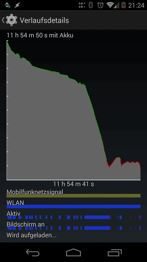

kann das Problem genau nachvollziehen, same here, und nein, es ist nicht das Speicherbug Problem mit dem volllaufen des System RAMs. Was man machen kann? Nichts, scheint momentan keine Lösung zu geben. Man kann aber sehr gut erkennen wann das Problem wieder da ist, nämlich dann, wenn die Balken in der Akkustatistik plötzlich sehr kurz werden und dahinter nur Prozentwerte um die 1-5% stehen was ja nicht sein kann. Hab mich morgends an einen automatischen Neustart gewöhnt. Das Problem gab es auch schon mit 5.02 und wurde mit 5.1 nicht gefixt.

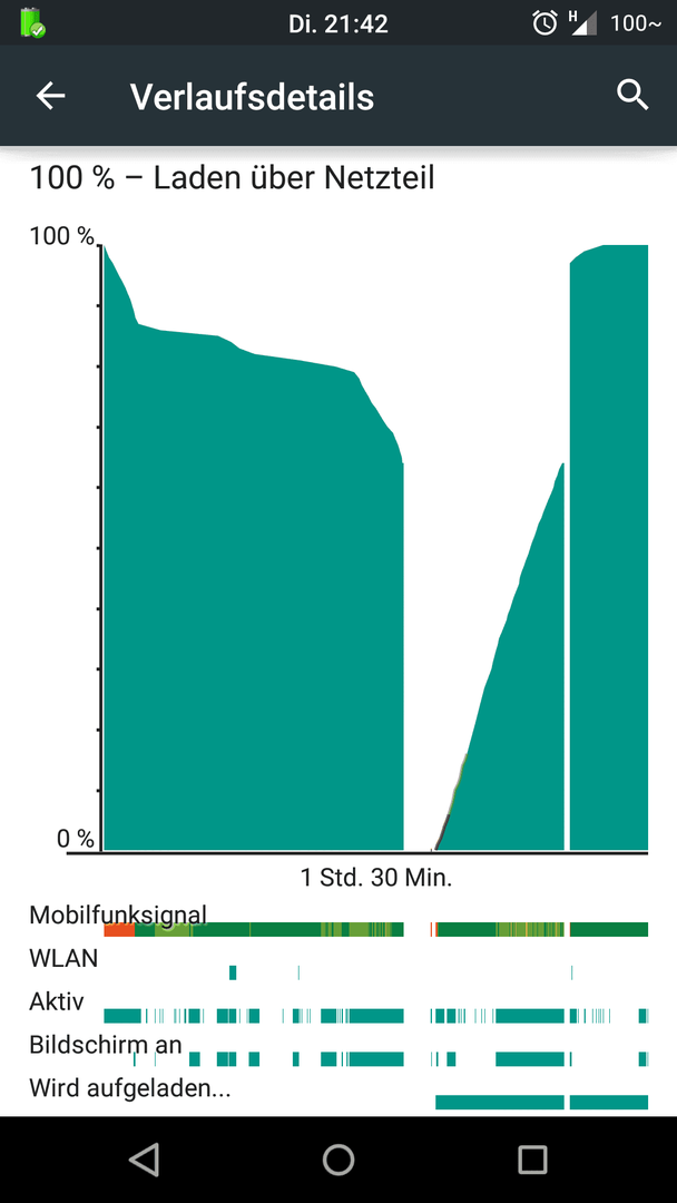

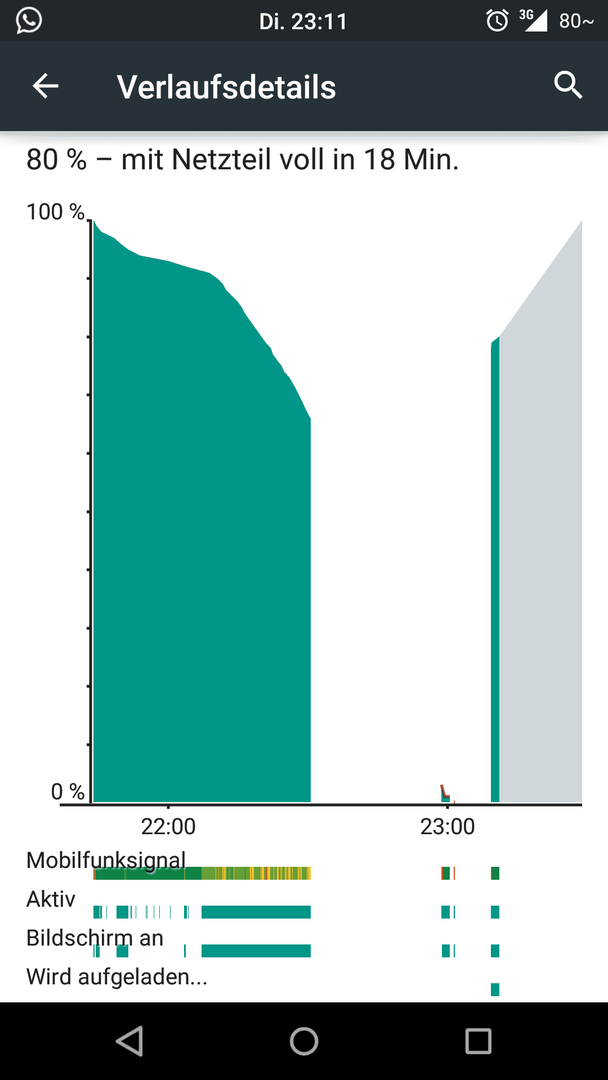

Ich habe seit knapp 2 Wochen ein riesiges Problem mit meinem Nexus 5. Der Akku entlädt sich sehr schnell, aber er lädt auch viel zu schnell wieder auf. Wenn er voll ist und ich mal neu starte, springt er immer wieder auf einen anderen Wert, deutlich weniger. Lade ich dann wieder, dann lädt er wieder bis 100%, aber geht wieder schnell leer. Es sind keine wakelocks vorhanden. Komisch ist, das er auch viel zu schnell wieder voll geladen ist. Ist der Akku defekt oder Softwareproblem? Wollte mal das Handy komplett platt machen, factory image neu drauf und dann wieder rooten und costum rom drauf.
Hat vielleicht jemand ein ähnliches Problem?

Sieht nach einem altersschwachen, defektem Akku aus.
Ich habe auch seit kurzem das gleiche Problem wie subzero23. Mit Stock Lollipop 5.1. Akku wird sehr schnell leer, kann ihn aber innerhalb einer Stunde von 5% auf 100% wieder aufladen... Soll ich mal einen full wipe machen oder ist das ein Fehler oder ist einfach der Akku am schlapp machen? Das Nexus 5 ca. 1 1/2 Jahre alt.

Danke für die Hilfe, ich hatte schon das schlimmste befürchtet. Allerdings war bei den Wlan-einstellungen etwas aktiviert - Erkennungsfunktion, immer verfügbar. Dies habe ich deaktiviert und siehe da, der Akku pendelt sich wieder ein. Seit dem update auf 5.1. war das wohl aktiviert worden.

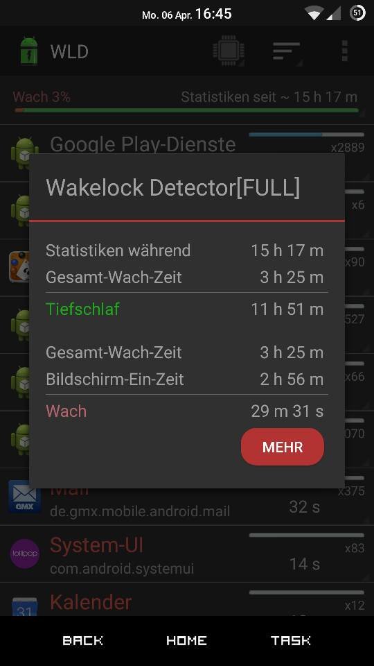

Ich kann mich auch nicht beklagen. Mit der aktuellen Euphoria und dem CodeBlue r923 habe ich bei fast 3h DOT noch 50% Restakku. Trotz dieser zahlreichen, immer noch vorhandenen Play Dienste WL's, welche wohl ein 5.x Problem sind.
