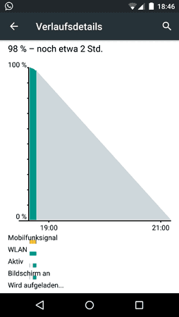

Abend,
nach dem ich in letzter Zeit mein N5 täglich 2 oder 3 Mal ans Ladegerät gehängt hab, habe ich es gestern auf den Werkszustand zurückgesetzt unter den Einstellungen.
Gestern lief es auch dann besser, heute jedoch wieder total mau. Anbei mal der Screenshot.
Was kann das denn sein?
Der Screen sieht erst mal ganz normal aus für die kurze Laufzeit und ist wenig aussagekräftig.
Ich habe jetzt mit 12min. DoT noch 89%. Hab lediglich 5 Whats App Nachrichten geschrieben. Ich meine, 2h Restzeit bei 98%?
Hatte ich so noch nie. Normalerweise müsste dort eine Restzeit stehen von über einem Tag.
Edit: Handy lag jetzt knapp 24 Minuten einfach nur hier im Standby. In der Zeit ging mir 4% flöten. Ich kanns nicht nachvollziehen.

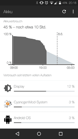

Also so merklich gebessert hat sich nix. Nach Flashen des euphoria Roms und neuem Akku hier meine Statistik.
1h und 15min DOT. (Volle Helligkeit)
Mit KitKat war die dot um einiges besser -_-'
Mittlerweile pendelt sich der neue Akku ein. Hab noch 52% und 1h 38min dot. Nur im LTE Netz, WLAN und Bluetooth aus. Ortungsdienste stehen auf only GPS.
