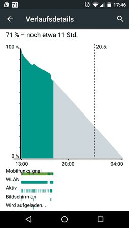

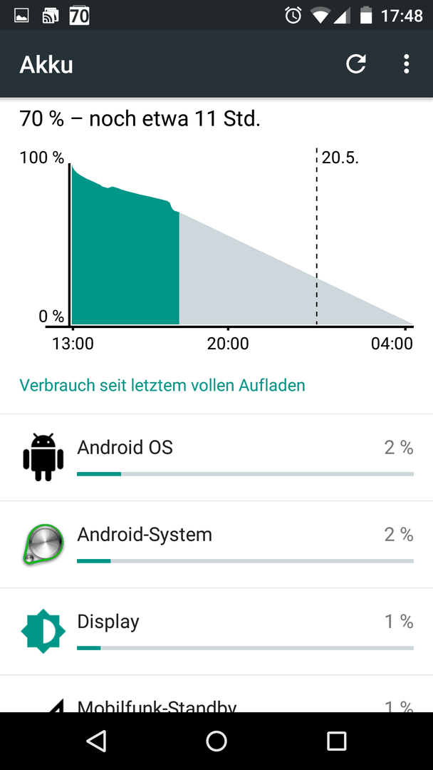

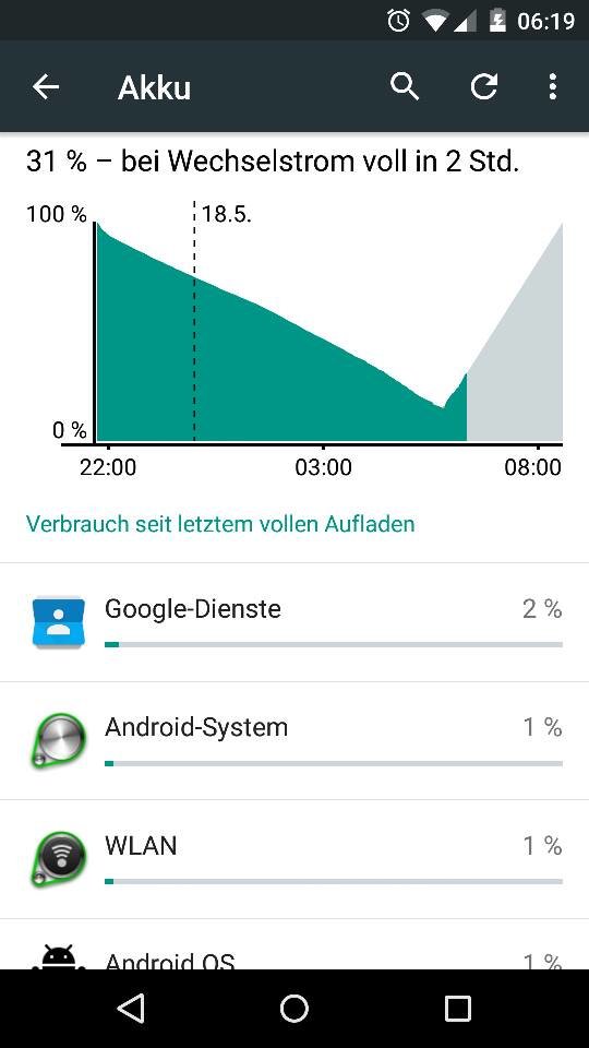

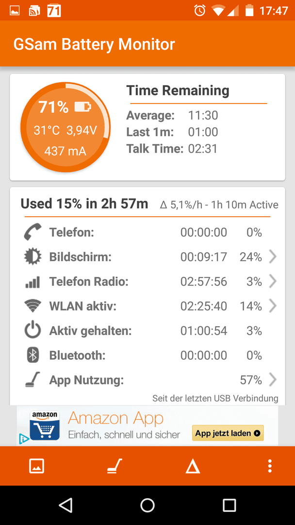

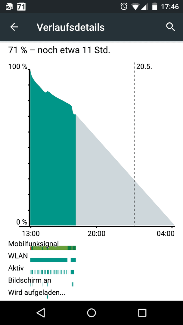

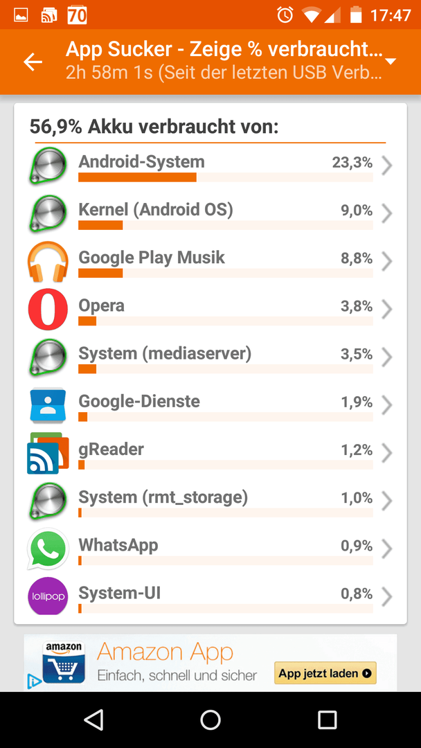

ich hoffe hier jemanden mit Erfahrung oder einer Lösung für mein Problem zu finden, in letzter Zeit entleert sich mein Akku ziemlich schnell und ich weiß nicht woran es liegen kann.

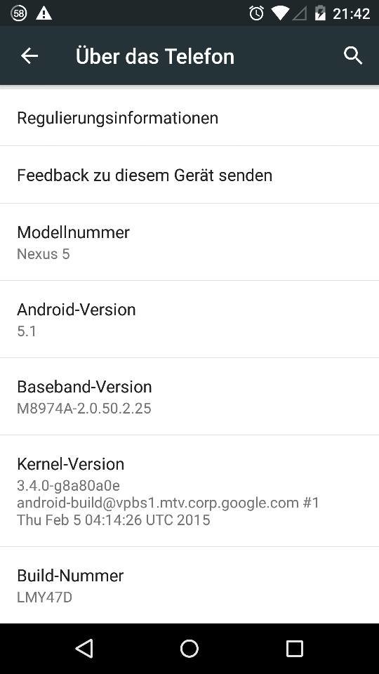

Handy: Nexus 5
Android: 5.1 Lollipop
Ich habe inzwischen schon das Handy auf den Werkszustand zurückgesetzt in der Hoffnung so irgendeine App auszuradieren die mir den Akku killt, aber es ist nur eine minimale Verbesserung in Sicht.
Unter der Akkustatistik sieht man, dass das Telefon immer wieder kurze Aktivitätsschübe hat, was so eigentlich nicht normal ist, vor allem nicht wenn nur das reine Android installiert ist ohne viele Apps.
Zum Testen habe ich CPU Spy installiert, sowie GSam Battery Monitor um mir die Verbraucher anzusehen.
Bei GSam fällt mir auf, dass auch wenn ich nichts mache, die mA-Anzeige viel zu hoch ist, bei meiner Freundin war diese bei 1mA, bei mir regelmäßig über 200mA, was auch erklärt wieso der Akku so schnell zur Neige geht.
Es scheint auch das System der Verbraucher zu sein, ich verstehe aber nicht wie das sein kann bei einem frischen System :/
Wenn ich das Handy dann mal nutze, also den Bildschirm anhabe, kann ich den Akku fast minütlich fallen sehen.
Hat irgendjemand eine Idee wo das Problem ist? Macht der Akku schlapp? aber würde dann das System immer wieder aktiv sein?
Ich bin für jeden Tipp oder die Lösung sehr sehr dankbar :)

Ich würde sagen, es liegt nicht am Akku, sondern an Android. Ich habe das gleiche Phänomen. Mein Nexus7 liegt manchmal nur rum und trotzem zieht Android OS bzw. System Akku ohne Ende. Dieser Effekt ist mit 5.0 eingetreten und auch mit 5.1 weiterhin vorhanden. Da lief Kitkat viel länger.
Bei mir ähnlich. Über Nacht beim herumliegen von 100 auf 15%. Katastrophal.
Versuche es jetzt mit nem Battery Saver. Läuft etwas besser seither.

@izuware. Ich hab genau das gleiche Problem bzw. Hatte bzw hab es ab und an noch. Bei mir sind es die Google Dienste. Dort bleibt manchmal die Mobilfunk Schnittstelle aktiv. Ist ein bug von Android 5+ schätze ich und hat auch noch 5.1.1. wenn manche apps im Hintergrund offen bleiben bleibt auch die Schnittstelle aktiv 200ma ca. Und dann ist es mal wieder so das ich nur 2ma habe. Ich halte euch auf dem laufenden falls ich mehr herausfinde
