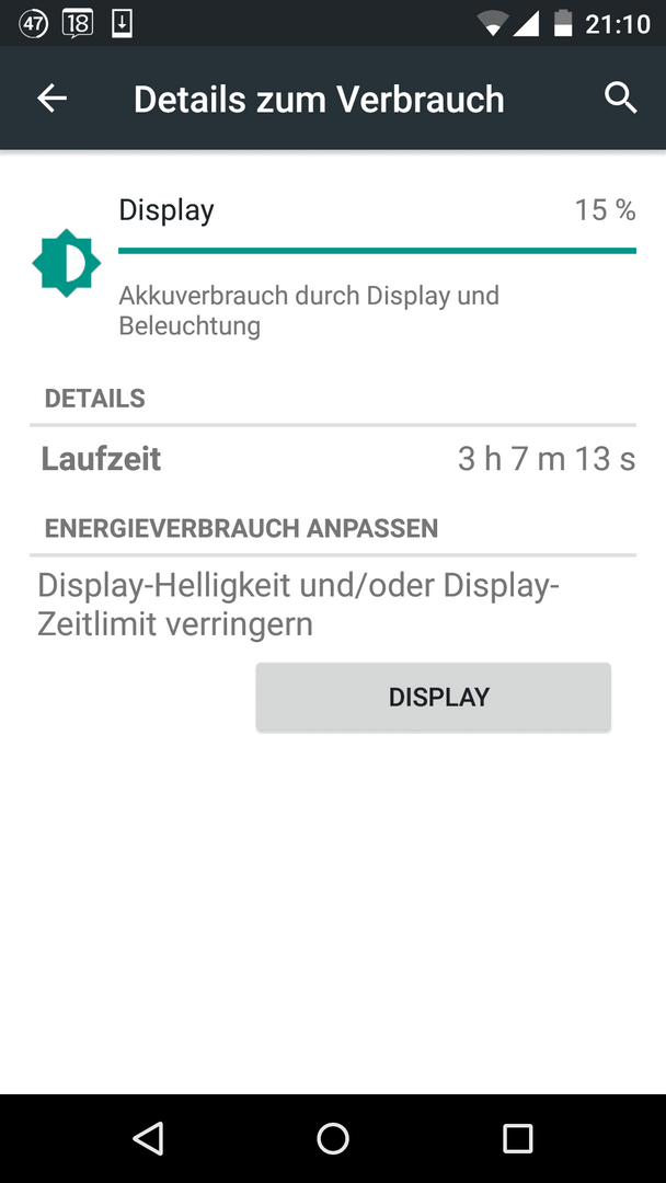

Wie das denn? Beim Nexus 5 sind 3,5h DOT doch schon gut.
@flyyy
sind es ? das ist mit 5.1.1 stock rooted
bei 6.0 hatte ich auch einige probs mit akku...darum wieder älteres drauf...
bei 47% restakku
