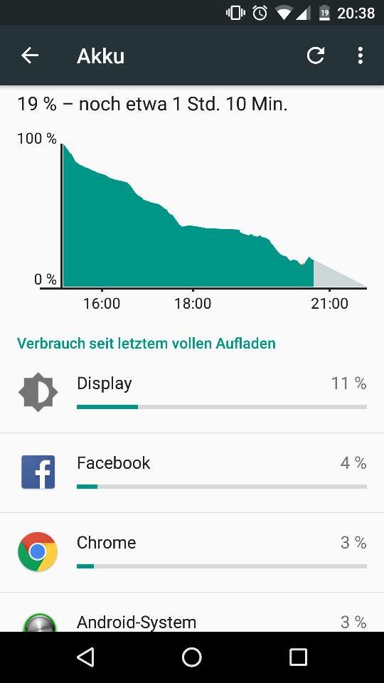

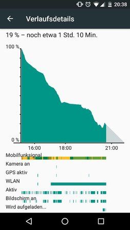

Bei mir auch. Akku verliert im gebrauch zuviel Akku komme nicht mal auf 2 Std DOT .Ich kann beobachten wie die Akkuanzeige im Minutentakt runterfällt.Im Standby hab ich gute Werte

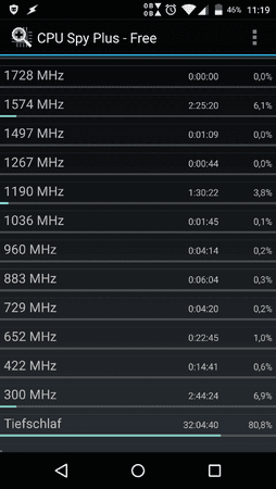

Ich habe seit dem update auf 6.0 andauernd das Problem, dass das n5 andauernd aufgeweckt wird.
Nach einem Neustart geht es wieder einen Tag (circa) und danach fängt gezeigtes verhalten wieder an.
Ich habe dieses Verhalten unter 5.1 nicht gehabt und seit dem update auch keiner neuen apps mehr installiert.
Ich bin über jeden Tipp dankbar.
Oh ha, das sieht ja übel aus. Was lässt denn da, das Nexus nicht schlafen?! Wie hast du denn Marshmallow installiert? Was meinst du mit "seit dem update auch keiner neuen apps mehr installiert."? War das ein OTA Update? Hast du schon irgendwas unternommen/versucht? Fragen über Fragen.
Ich hab noch kein root installiert, deswegen kann ich nicht sagen, wer die wakelocks generiert.
Update war über OTA ohne Probleme.
Bisher starte ich immer mal wieder neu, dann geht es eine Zeit wieder....
Vielleicht kann ich mal bewusst nur bestimmte apps starten und dann aufpassen, was passiert.aber sollte dann nicht die app als stärkster Verbraucher erscheinen?

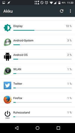

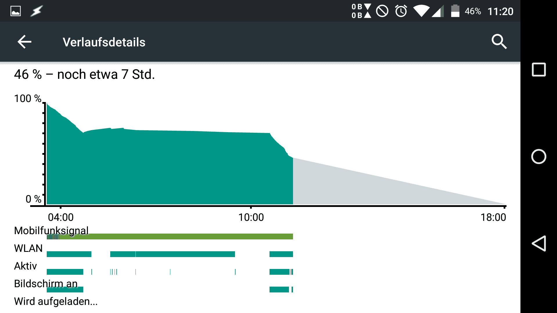

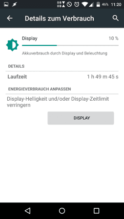

Brauchbare Tipp, wie ich meinen Verbrauch von Display, mobilen Daten und ggf. WLAN reduzieren kann während der Nutzung. CM12 Milestone und Installiert hierfür bisher, Leandroid, Xposed-Module"MobileActivRadiofix" und Light Sensor Filter.
Danke für jeden Tipp!

@Patrick89bvb, du holst schon sehr viel aus dem Akku raus. Im Standby verbrauchst du quasi nichts. Während der Nutzung irgendwo zu sparen ist schwierig. Man kann dem Bildschirm ja schlecht sagen, er soll jetzt mal weniger Strom verbrauchen. Da kann man nur die Helligkeit reduzieren. Mit entsprechenden Komforteinbußen :/
Wenn du es ausreizen möchtest, könntest du ins 2G Netz wechseln, während du im WLAN bist (besserer Empfang = weniger Verbrauch). Wobei auch dein jetziges Netz schon guten Empfang hat.
Im WLAN Router die Sendeleistung auf 100% stellen, könnte beim Empfänger (dem smartphone) auch etwas Energie sparen. Aber sehr viel kann man leider aus dem 2.300 mAh Akku nicht raus holen.
