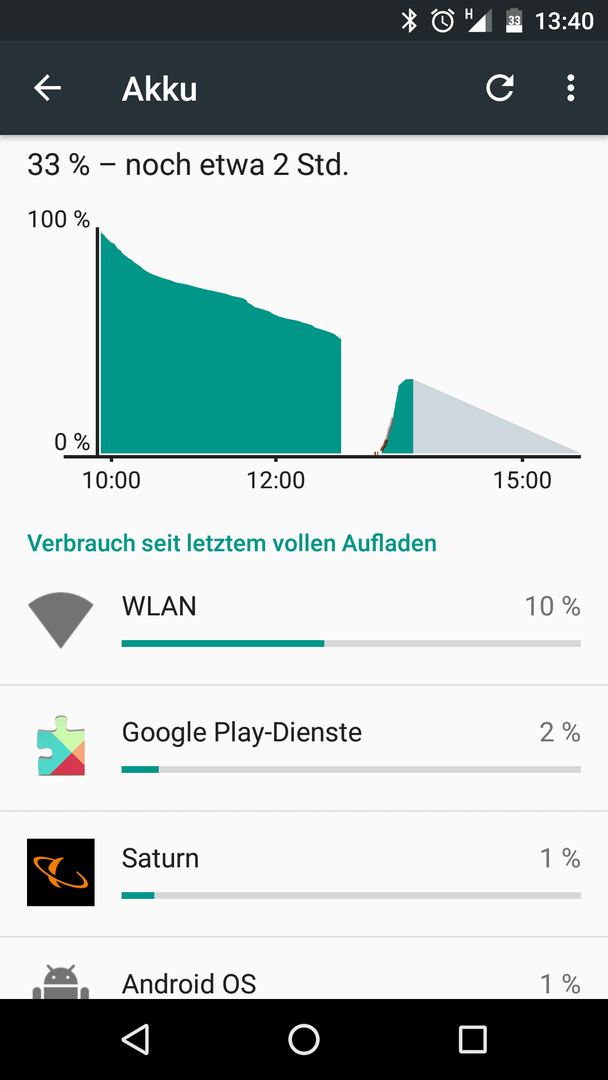

Bei ist der Akku plötzlich leer. Im Akkustatus sieht das dann so aus. Danach muss er wieder ganz normal geladen werden. Das Gerät wurde vor 4 Wochen schon getauscht.
Hat jemand so solche Probleme?

Habe das exakt selbe Problem wie FrankyJ. Bei mir geht das Handy auf einmal aus und der Akku ist dann leer. Der Akkustatus sieht bei mir auch so aus.Nach ca.10 Min am Ladekabel ist der Akku bei 80%. Ich gehe ja davon aus, dass der Akku langsam den Geist aufgibt, wobei es auch ein Software Problem sein könnte. :S
Jap, meine Freundin hat exakt die gleichen Probleme wie FrankyJ. Ich bin auch der Meinung, dass der Akku langsam die Biege macht.
Die Ladekurve unseres N5 sieht genauso aus wie die von FrankyJ. Jedoch wird WLan nicht als Hauptverbraucher angezeigt.
