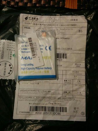

So, mein Akku per aliexpress für 6,50€, bestellt am 3.12. ist nun auch da und eingebaut. Das Wechseln war relativ ok. Leider sind beim Back-Cover 2 Nasen abgebrochen. Der Original-Akku selbst war ziemlich fest verklebt, aber das Lösen ging das mit so einem Plastik-Tool ganz gut.
Der Akku soll 2600mah haben. Ob das jetzt nennenwert besser ist, werde ich sehen.
Akkus mit einer größeren mah Angabe bei gleicher Größe ist meistens gelogen aber wäre trotzdem mal interessant zu erfahren wie der Akku super läuft :)
Jo, war mir recht egal, es war einer der günstigsten.
Wenn ich wieder nahe an die 4h DOT komme, bin ich zufrieden.
Reaktionen: Rawwrius
Der erste Videostest war nicht so pralle. Netflix und danach ein Stream von der solo2, volle Helligkeit, nach 2,45h war Schluss. Und zwischendurch ist es einmal ausgegangen, das gab's sonst nie.
Streamen + volle Helligkeit = 2,45 Std. DoT, hört sich für ein N5 doch gar nicht schlecht an. Nur das ausschalten ist unschön. Vielleicht ein Wackelkontakt? Ich bin immer skeptisch bei den NoName China-Akku's. Sollte das öfters passieren, weißt du wo der Übeltäter ist.
Es ist auch weiterhin so, dass bei 2.45h DOT und 13.24h (hh.mm) Schluss ist. Helligkeit war fast dauerhaft ganz niedrig.
Fazit: Der alte Akku war absolut in Ordnung, oder der der neue ist schlechter als er sein könnte. Jedenfalls ist die Laufzeit gleich. Aus dem Nexus5 ist wohl ohne CustomROM/Kernel nicht mehr rauszuholen.
@flyyy
Dann ist der neue Akku auch Schrott. Die Laufzeiten sind selbst für ein N5 unterirdisch. Wenn du am N5 festhalten willst, würde ich nochmal versuchen einen originalen Akku zu bekommen. Leider ist deine Echtheit-Chance 50:50. Es sind viele Fälschungen im Umlauf, die höchstwahrscheinlich aus derselben "Chinabude" kommen, wie dein jetziger Akku.

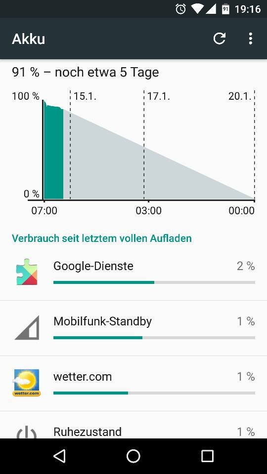

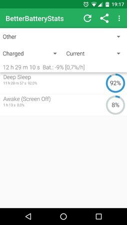

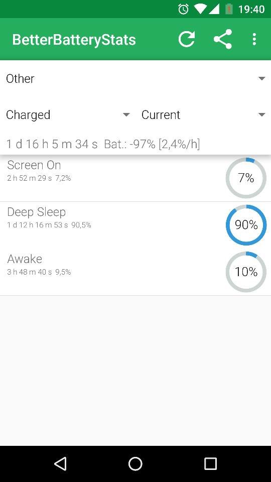

zum Thema Deep Sleep - dieser funktioniert (momentan) hervorragend mit Stock 6.0.1 ohne Root.

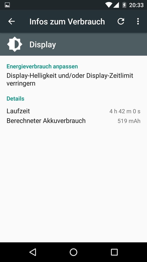

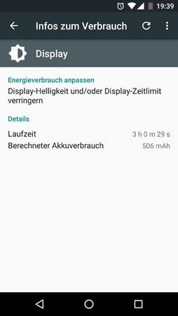

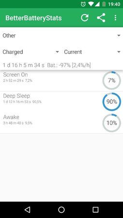

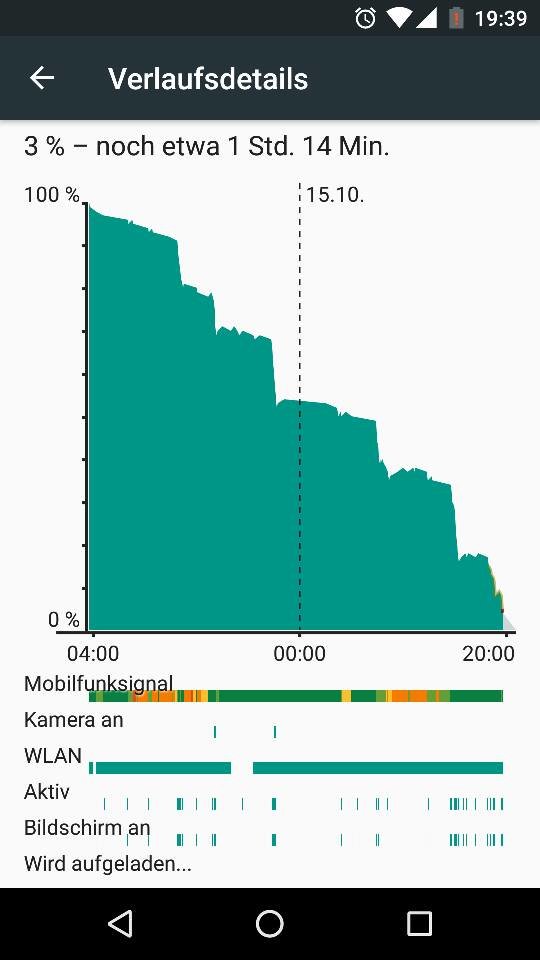

Hier mal ein paar DoT Beispiele:
Maximale DoT | nur 2G, ausschließlich Zuhause (nur WLAN), GPS aus, Bluetooth aus, Helligkeit 20-30%.
Normale DoT | 60% 2G / 40% 4G, 60% WLAN, GPS aus, 10% Bluetooth, Helligkeit 20-40%

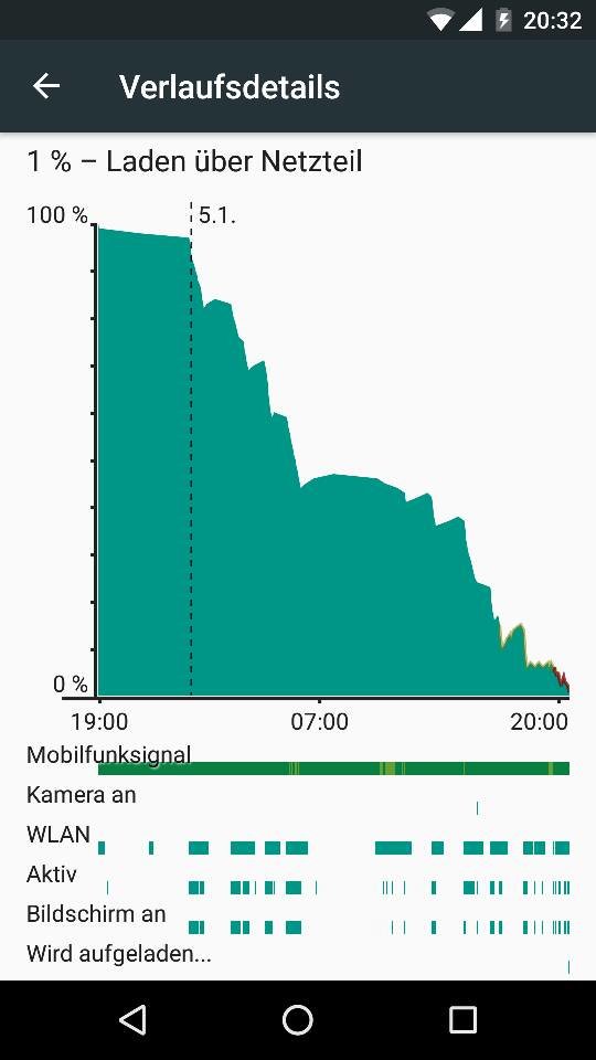

Ich finde es toll, wie bei dir die Leiste "Aktiv" nahezu identisch mit der "Bildschirm an" Leiste verläuft. Bei mir ist das Ding immer ziemlich oft Aktiv obwohl der Bildschirm aus ist. Und um herauszufinden welche App das ist, brauche ich root soweit ich weiß. Die normalen Akku Informationen liefern diese Ergebnisse leider nicht.
Du könntest zumindest einmal unter "Einstellungen/Entwickleroptionen/Aktive Dienste" überprüfen, welche Apps im Hintergrund weiterlaufen. Vielleicht kann man so schon verdächtige Apps ausmachen und versuchen diese zu beenden.
