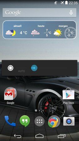

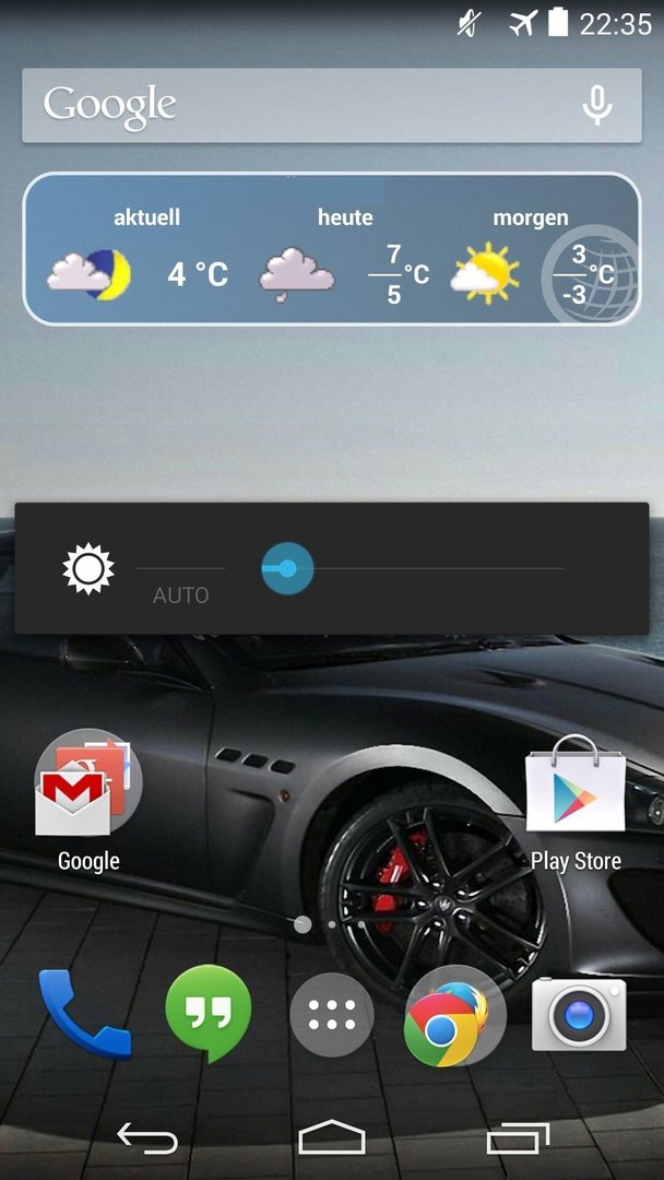

EDIT: Um es mal einfacher zu machen (erklären ist immer so schwierig), habe ich meine Einstellung der Helligkeit mal "abfotografier".

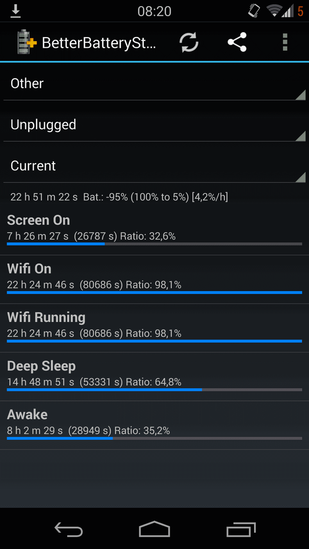

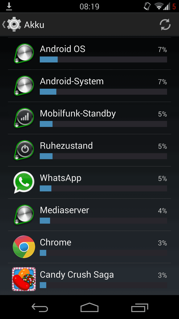

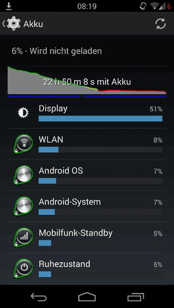

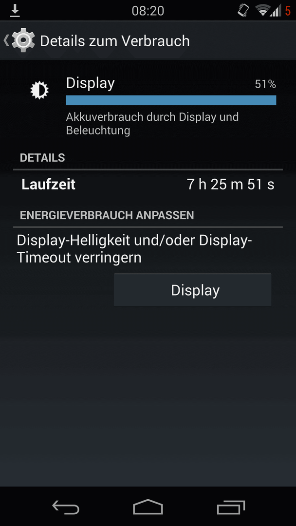

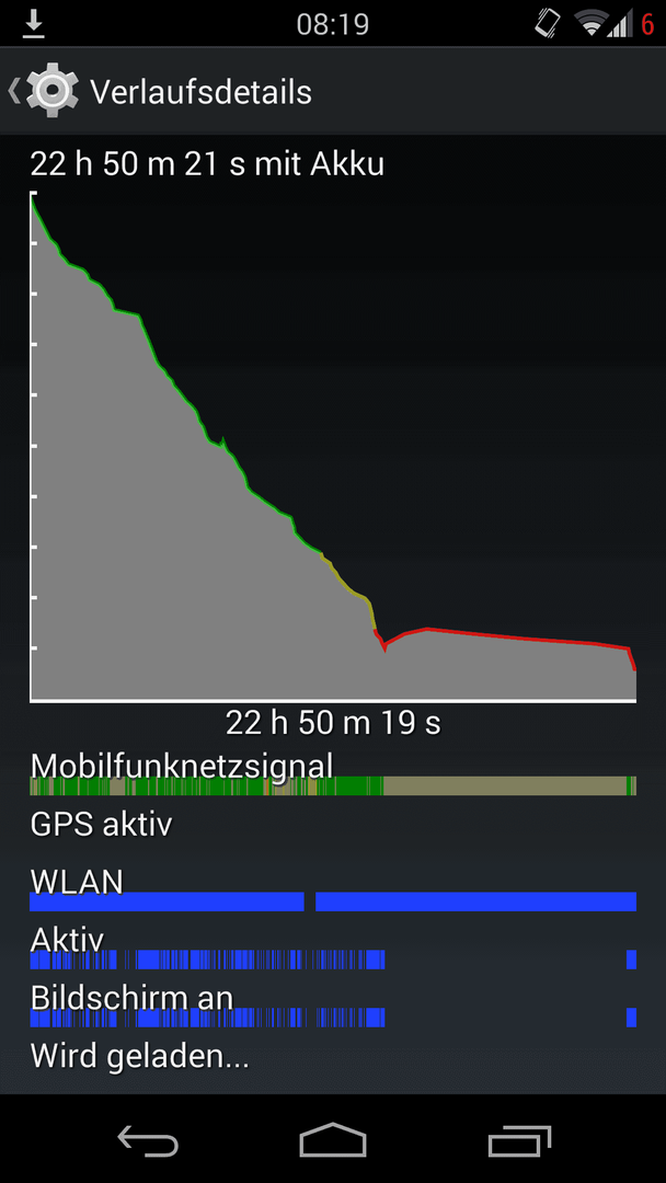

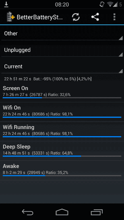

So leute, ich bin echt beeindruckt. War gestern krank und lag den ganzen Tag im Bett, bzw habe das Haus nicht verlassen.
Alles unnötige war aus, sprich google now aus, sync aus (nur ab und an zugeschaltet beim Mail check), standort aus.
Helligkeit war immer so zwischen 10 und 30 %, hauptsächlich denke ich bei 20% ca. Immer noch fast zu hell drinnen bei dieser Jahreszeit :D
UC auf 1,7GHz, UV -75mv.
Franco linaro Kernel r14, Cataclysm Rom 21/11, Smart Radio an.
Nutzung: seeehr viel Whats app. es dürften locker über 300 nachrichten sein, die ich gestern geschrieben habe und nochmal deutlich mehr empfangen. (diese ganzen blöden Gruppen :D).
Dann noch xda, etwas im internet gesurft und ein paar videos geschaut. Candy Crush ab und zu etwas angezockt, aber nicht all zu viel. Also im Grunde kein Gaming.
EDIT: Der Graph in den Verlaufsdetails sieht komisch aus, zum teil kleine "zuckungen nach oben" aber es wurde nie geladen oder kurz an den PC gesteckt, ich denke das ist normal oder? War der 2te Tage nach einem cleanen flash.
