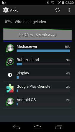

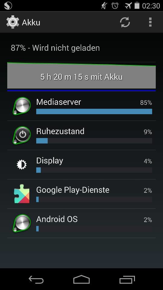

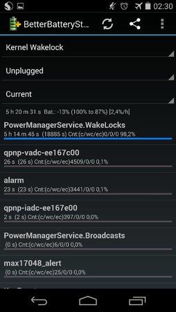

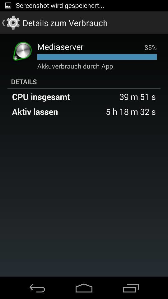

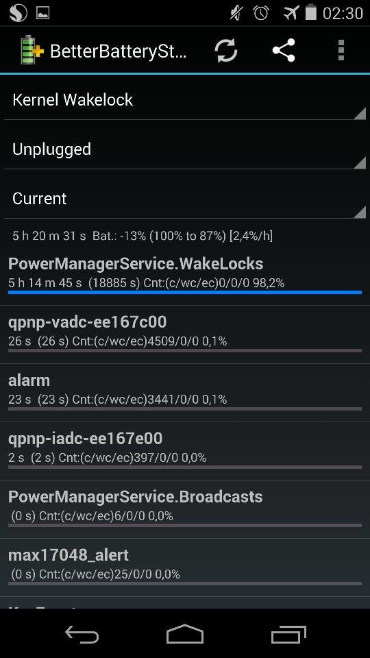

Frage: Was ist da jetzt los? Habe vor 5 Stunden Handy vom Ladegerät genommen und der mediaserver war 5 Stunden lang aktiv. Kann das vom Qualcomm Battery Guru sein? Das war die letzte APP die ich installiert habe. Dann wäre die ja eher kontraproduktiv.
Ah und ich habe Standort aktiviert, damit die Qualcomm APP funktioniert.

Nein, das ist ein (alter) Bug. Rebooten und dann geht's wieder (normalerweise).

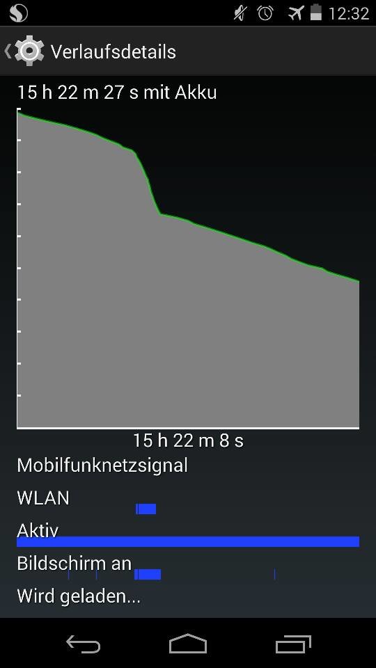

OK denn über Nacht (10 Stunden) sind 40% verloren gegangen.

Iwas hält dein Handy durchgehend aktiv!
