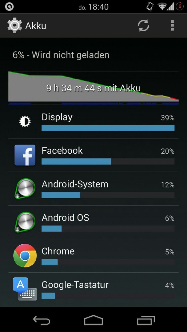

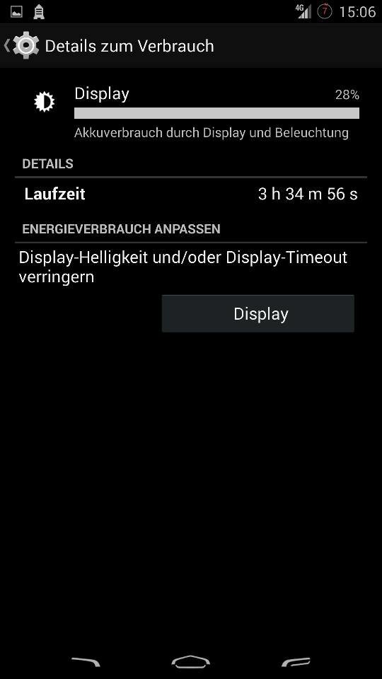

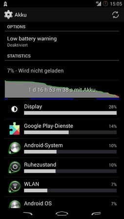

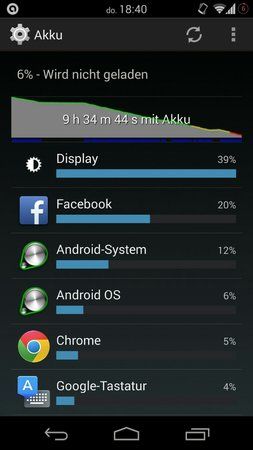

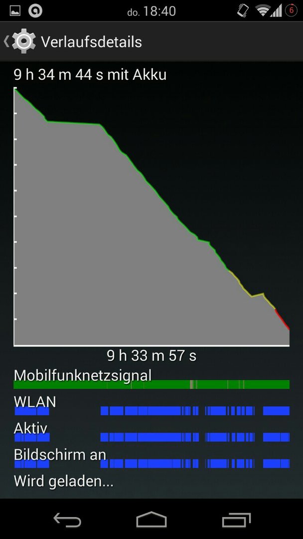

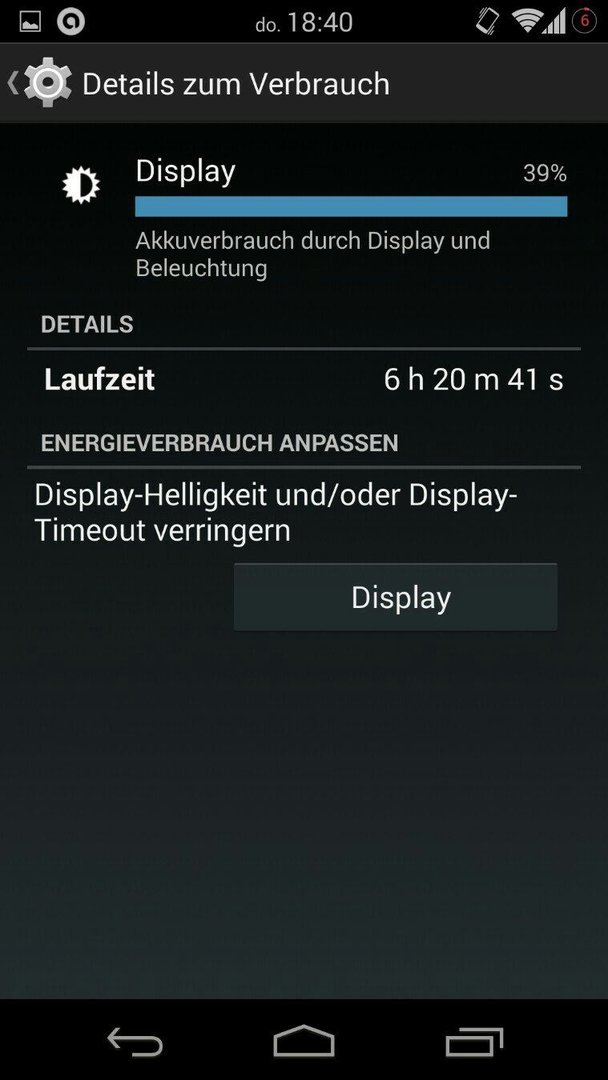

Hab heute mal bissl Hardcore gesuchtet xD uploadfromtaptalk1389289275499.jpguploadfromtaptalk1389289288753.jpguploadfromtaptalk1389289304445.jpg
Die daten von DickenAc entsprechen auch meiner Erfahrung - ich finde über 6 h DOT ist ein excellenter Wert.
Und dass das Teil wirklich "hardcore" belastet wurde sieht man m.E. auch daran, dass die Akkuladung mal scheinbar zunimmt. Das geschieht nur wenn man ihn zuvor wirklich stark belastet und er sich dann in einer Pause wieder etwas "regeneriert".
Noch stärker kann man eigentlich nur mit Ingress oder mit anspruchsvollen 3D-Games belasten (da krigt man den Akku auch in 3 h leer).
Und mit Stockrom + Stock Kernel muss ich sagen, warum Custom? ;)
Edit: Gerät häng ich dann mal jetzt gleich an den Saft. 6h40min DOT. Also wenn ich jedentag mindestens 2,5-3h erreiche, erfüllt es meine Vorstellung. Gutes Teil <3
