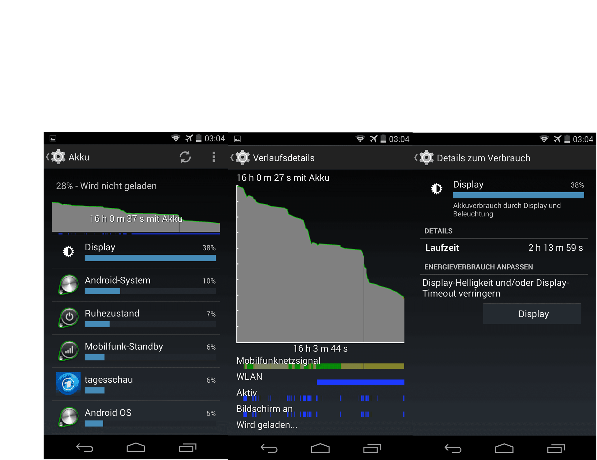

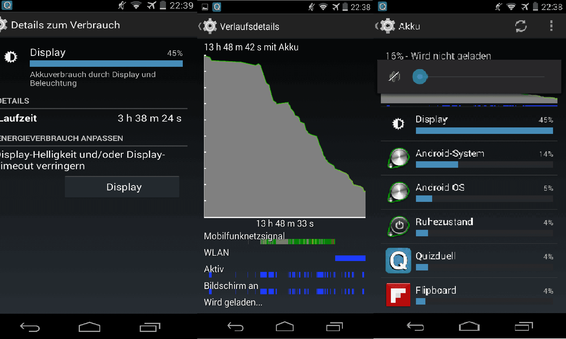

Keine fordernde Apps wie Spiele oder so. Nur what's app,Flipboard, tagesschau, Nachrichtenapps und browser. Mobiles Internet war auch lange an. Standort deaktiviert. Google Now ist nicht installiert. Greenify drauf aber keine nennenswerte hintergrundprozesse, nur what's app und quizduell.
mMn sehr enttäuschend... da läuft mein Laptop beim zocken ja fast noch länger! Wie das Handy im Surfbetrieb...
5h finde ich realistisch wenn man des Nexus 5 kastriert mit minimaler Helligkeit und Airplane Mode benutzt/wechselt, Snapdragon nicht sehr fordert... aber mehr finde ich etwas sehr optimistisch, konservativ ausgedrückt... wie bereits gesagt habe momentan gar keine Spiele auf dem Nexus 5...

Bei den Screenshots fällt mir auf, das Du vor allem enormen Verbrauch hast sobald der Screen on ist.
100 % Helligkeit oder was?
5h DOT sind auch ohne Kastrierung realistisch. Hatte demletzt nahezu 5h DOT trotz vielem Surfen in 3G (war bestimmt gut über ne Stunde) mit automatischer Helligkeitsregelung und wenn ich daheim nur im Wlan befinde erreiche ich fast die 6h DOT. Wie schon ein paar Beiträge vorher gesagt, es ist nur ne schlechte ROM-/Kernel-/Einstellungs-Kombi, die zur schlechten Akkulaufzeit führt. Man kann nicht einfach wild kombinieren und erwarten, dass man dann eine Top Akkulaufzeit bekommt. Man muss da probieren! Bei mir z.b. hat mein Gerät mit dem ElementalX-Kernel auch gerade mal 3,5h geschafft, mit dem Faux knappe 4h und nur mit dem Franco.Kernel bin ich komplett zufrieden. Was vllt. noch erwähnenswert ist, dass ich das N5 undervoltet habe (überall -50, bei 300mHz bin ich auf 705 runter) und Google Now, Standorterfassung und NFC ausgeschaltet habe (braucht ja kein Mensch, Standorterfassung wird bei Bedarf dann eingeschaltet). Außerdem hab ich einzelne Apps per "Modify"-Funktion in der Slimkat-ROM das Aktiv lassen untersagt.
Bei der Helligkeit hab ich nichts geändert. Ist alles Auto, da ich sehr zufrieden bin mit der Voreinstellung, ist immer sehr gut ablesbar.
Bei dem Aroma Installer habe ich auch immer alles auf Stock gemacht und nur des leichte undervolting wo voreingestellt war habe ich gelassen. Habe ElementalX+Stock Rom vlt. werde ich mal den Franco ausprobieren müssen., weil mit der jetzigen Kombo komme ich gerade so über den Tag... Wie gesagt schon Stock Kernel+Stock Rom war nur ca 3-3 1/2h.
NFC, Standort & GNow ist alles aus. Synch ist auch aus und habe kein FB, Dropbox, Evernote oder sonstige Cloud services drauf. Helligkeit Auto von der Stock Rom, TouchToWake/Sleep aus = 2-3h bei ca 1 1/2h mobiles Internet (90% der Zeit HSDPA)
Ich denke ich werde mal dieses BetterBatteryStats oder wie des heißt benutzen. Aber unabhängig von der Kernel+Rom Kombination hatte ich schon bei der originalen Einstellung mit alles Stock nur 3 1/2h...
/Edit:
Mir ist gerade nur aufgefallen das ich so einen wirklich krassen Absturz am Anfang des letzten Viertels bei den letzten beiden Screenshots habe, wo der sogar nix aufzeichnet. Keine Ahnung wieso der da Aussetzer hat.

@bf109
Der eigenartige "Absturz" auf Deinem rechten Screenshot interessiert mich eigentlich nur sekundär - da "spinnt" halt irgendwas.
Was mir schlimmer vorkommt ist der immer wieder auftretende enorm hohe Verbrauch im Betrieb - also wenn der Screen on ist.
Mit Bildschirmlinealen kann ich ja da zumindest grob Daten aus dem Screenshot bestimmen.
Generell und besonders im letzen "gelben" Teil der Kurve komme ich da auf 35 - 40 % Akkuverlust pro Stunde.
Was machst Du da ?
Das sind Werte die man nicht mal mit Ingress spielen hinkriegt (und da läuft GPS und Unmengen an Daten werden übertragen und verarbeitet- ist bekannterweise ein wirklich enorm stromfressendes Spiel).
Du schreibst, dass Du keine fordernden Apps verwendest - dass N5 sieht dies laut Stromverbrauch aber völlig anders - sobald der Screen on ist hast Du enormen Verbrauch.
Ich kann ja auch aus den "flachen" Teilen der Kurve Daten bestimmen - und da find ich, dass in einer Stunde ungefäht 2 % Akku verschwinden. Das wär schon so halbwegs OK, aber wie nun mehrfach gesagt - kaum hast Du Screen on (und machst anscheined irgendwas) schnellt der Stromverbrauch enorm in die Höhe.
Da läuft irgendwas enorm akkufressendes - das sind keine "simplen und einfachen" Apps mehr.
Oder Dein Kernel geht bei allem was er zu tun hat, konstant auf maximal möglichen Prozessortakt - Du solltest unbedingt die Daten über BBS ermitteln.

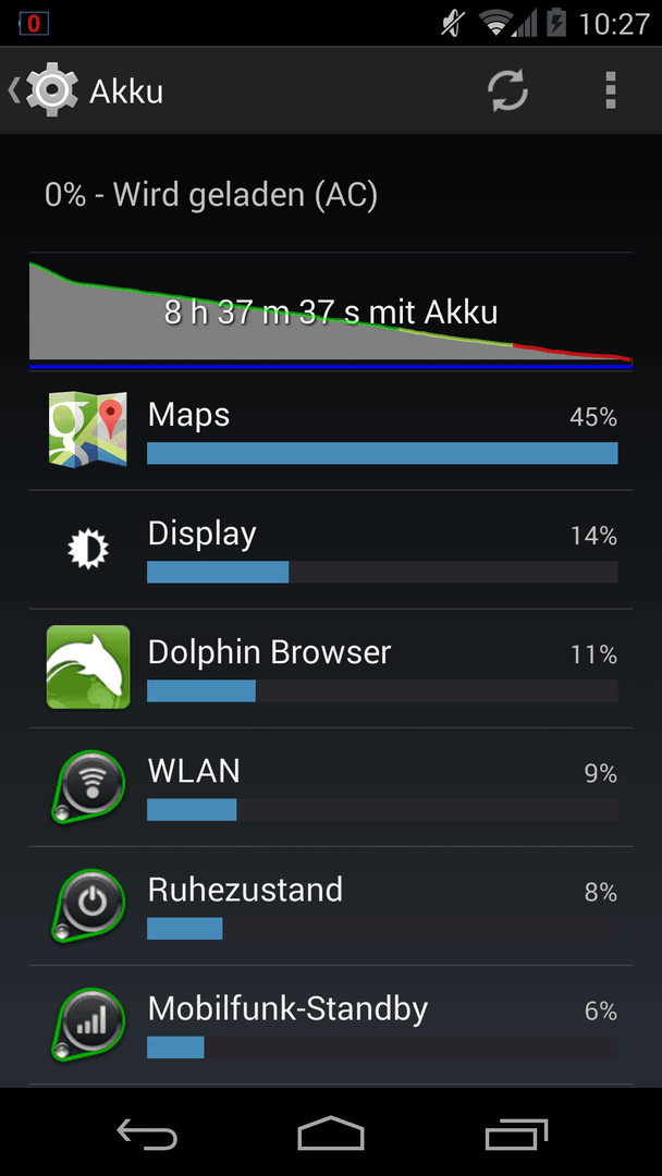

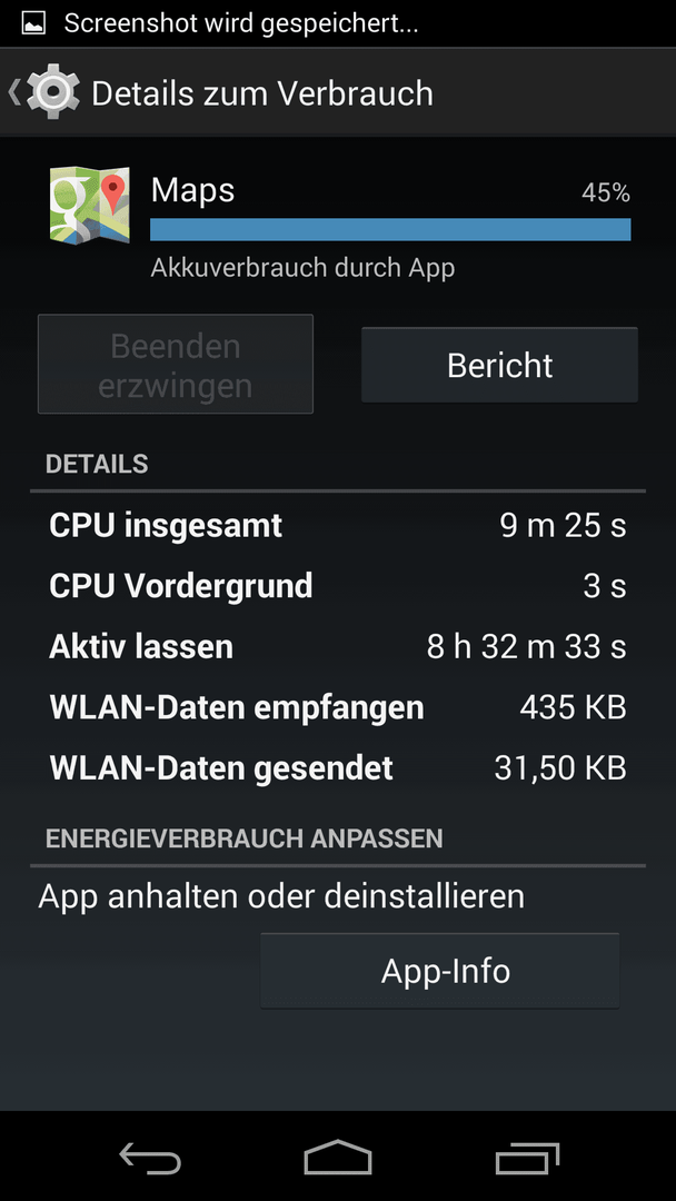

Hallo zusammen.
Bei mir spinnt Google maps. Das hat mit über nacht den Akku geleert. Hab GPS und alle möglichen standortbestimmenden Funktionen ausgeschaltet. GNow ist auch deaktiviert.
Jemand ne Ahnung was ich noch machen könnte
