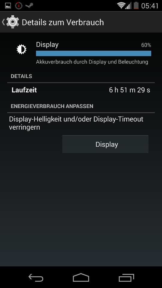

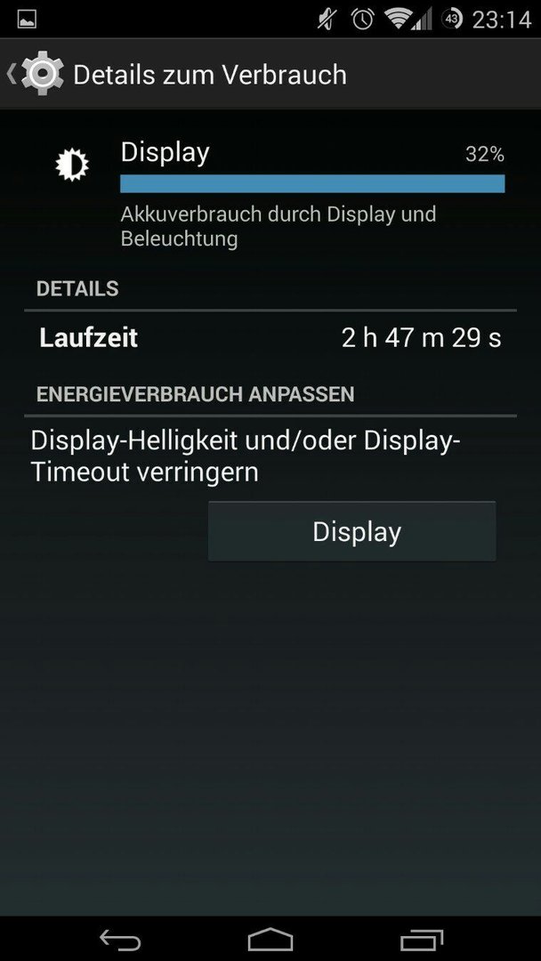

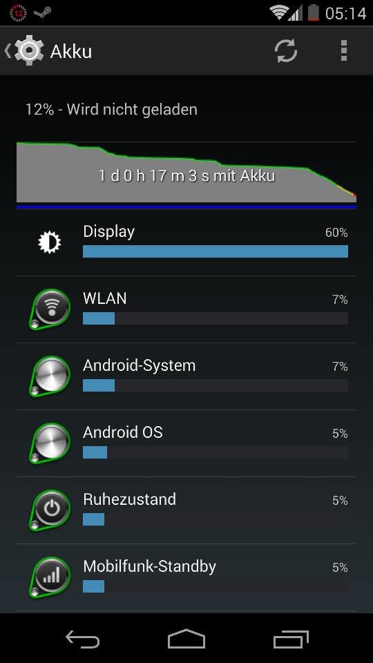

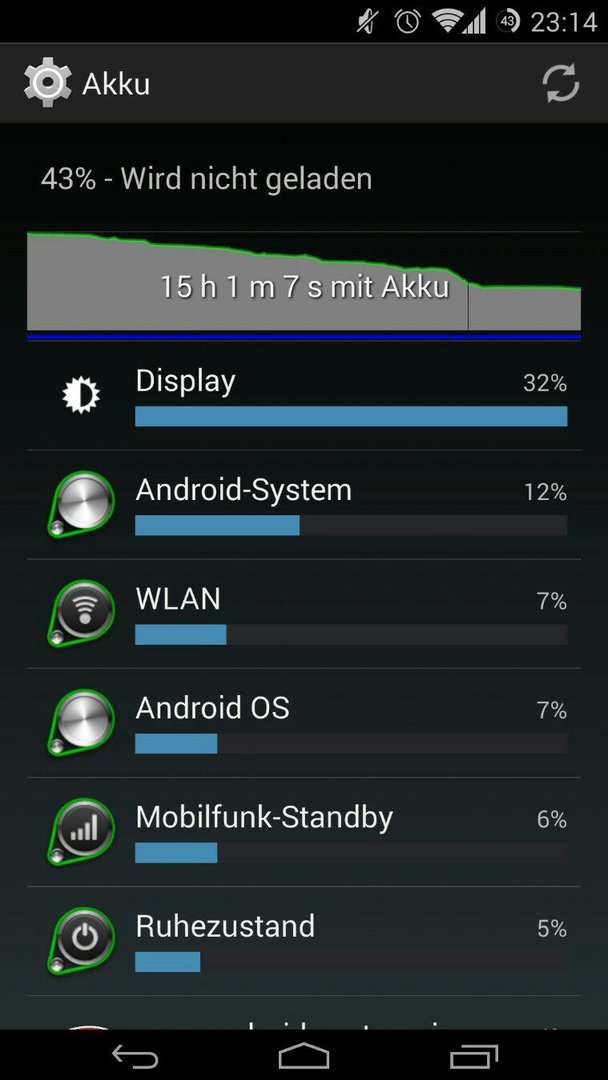

Bin absolut zufrieden bisher. Viel besser als mein S4
Cataclysm Rom + Franco Kernel
Mein übliches Nutzungsverhalten: tapatalk, Facebook, Hangouts, Email ind etwas Whats App.
Stock Rom mit Root und mein Kernel.
hells
edit: Beim 1. Bild einfach 27min dazurechnen. Hab leider das falsche hochgeladen :D
