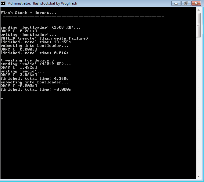

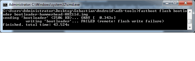

Weiter im Programm:

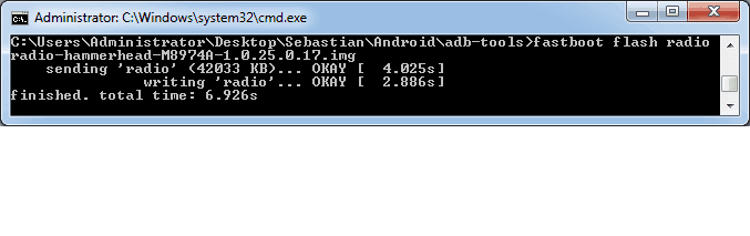

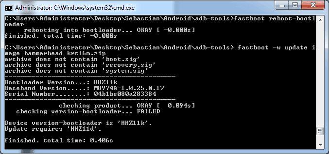

Habe verscuht das Factory-ROM zu flashen.
Interessanterweise lässt sich nur der Bootloader nicht flashen (remote: flash write failure), radio geht aber und update scheitert natürlich am falschen bootloader... (siehe Bilder anbei)
Schreit danach das der Flash-Speicher kaputt ist, oder mach ich was falsch??
Wenn der interne Speicher hiermit sicher als defekt betitelt werden kann, ist es wohl sinnlos weiterzumachen oder? Dann muss definitv eingeschickt werden...
Wie seht ihr das?
Grüße,
Seb

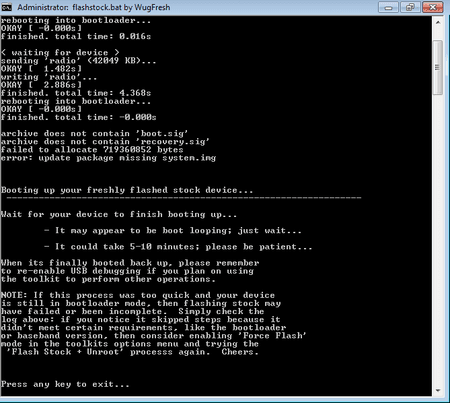

danke für den Tip mit Wugfresh, aber das macht ja auch nichts anderes als die commands via fastboot oder adb, halt mit grafischer Oberfläche.
Fehlermeldung war beim Bootloader die gleiche, danach etwas mehr infos (Bilder anbei), aber unterm strich habe ich immernoch den Androiden mit dem Stern im Magen wie oben beschrieben.
Handy lässt sich auch nichtmehr ausschalten, startet immer autmatisch neu.
Nur mit schneller Reaktion schaffe ichs in den bootloader.
Recovery geht nicht, da kommt immer ein Neustart mit dem genannten Androiden.
Was mir Sorgen macht, ist das das Recovery nichtmehr geht. Wie löst man das?

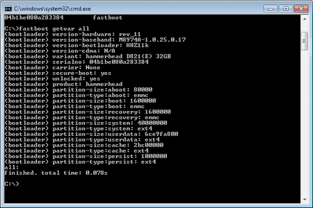

Habe Auch mal ein "fastboot getvar all" angehängt. Da wunderts mich, dass noch alle Partitions ganz normal erkannt werden. Vielleicht ist der Flashspeicher doch nicht defekt?
"partitin-userdata" hat ja ne interessante Größe, könnte man die Daten nicht per fastboot auf den Rechner ziehen, jetzt wo der bootloader unlocked ist?

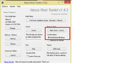

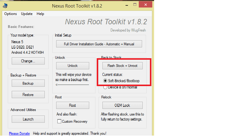

geh mal bei wugfresh auf Back to Stock und da auf Soft-Bricked/Bootloop und versuch damit mal dein N5 zurück zu setzen.
Das hat mir auch schon geholfen. ;)
error: update package missing system.img
Ich tippe mal das dein image beschädigt ist. Lade dir das factory image neu runter.

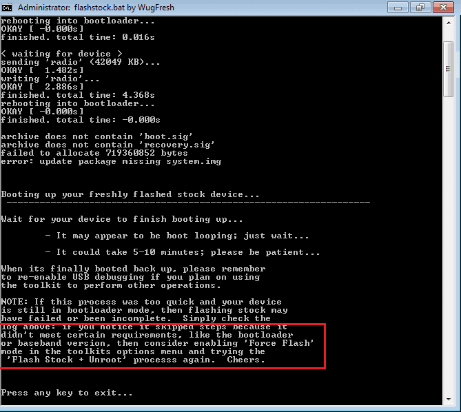

Guck dir mal den roten Kasten im Bild an, versuch mal das was ich dir oben geschrieben habe.
Flash Stock + Unroot
Haken bei Soft-Bricked/Bootloop rein und ab gehts.

Wie der TE schon geschrieben hat, macht das Tool nichts anderes, als das factory image über eine gui zu flashen. Ich würde mir da kein anderes Ergebnis erhoffen.
Ich habe eben durch Zufall diesen Beitrag bei xda gefunden: [Tutorial] How to flash factory images with … | Google Nexus 5 | xda-developers
Vielleicht hast du damit mehr Glück.
