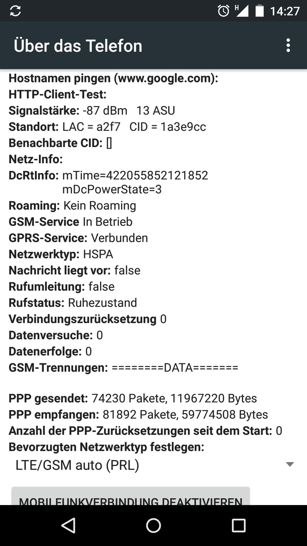

Sorry, hat etwas länger gedauert.
APN Name ist O2 Internet. Bild mit Einstellung im Anhang.
