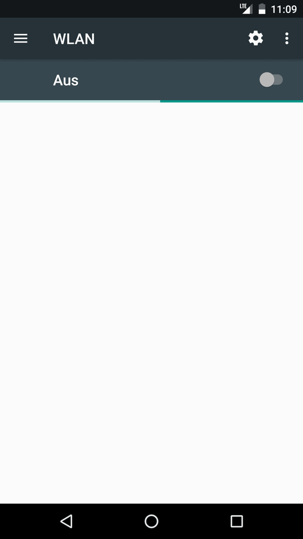

Guten morgen,
tja, bisher war ich von WLAN-Problemen verschont, seit gestern abend ist dem nicht mehr so:
Das WLAN am Nexus ist schlichtweg aus, ich kann es nicht mehr aktivieren! Das ganze sieht in den Einstellungen dann wie im angehängten Screenshot aus, aber auch hier lässt sich nichts ändern. Das Gerät wurde auch schon mehrmals neu gestartet, Das Problem bleibt. Hat hier jemand noch eine Idee, was man machen könnte?
Vielen Dank schon mal!
