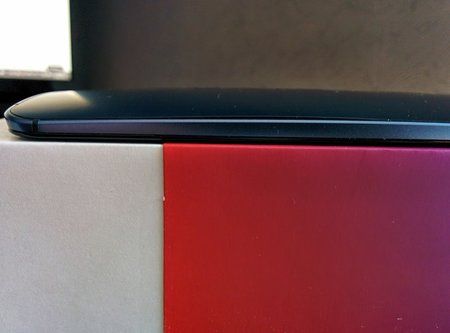

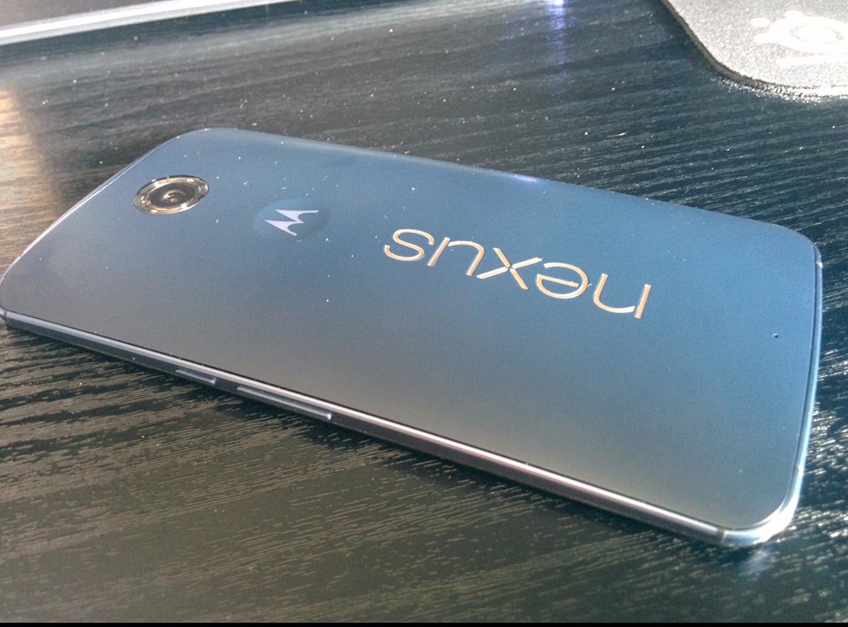

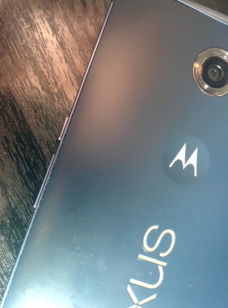

Servus, ich habe mich eben beim Moto Support gemeldet weil ich mir nicht sicher bin ob ich da jetzt auch ein Problem mit habe. Ich habe denen Fotos gesendet. Meine Spaltmaße sind deutlich breiter als sie sein sollte (denke ich). Ich habe aber keine Wölbung, oder sie fällt mir einfach nicht auf.
Mal sehen was die dazu sagen. Die Dame beim Support hat gesagt sie gibt es an die Zuständige Abteilung weiter.
Mein Gerät ist vom 20.1.2015

Was reklamierst du genau? Zu große Spaltmaße?
Reaktionen: abramotte
Ich hoffe das ich gar nicht reklamieren muss. Ich habe nur mehrere Foren durforstet wo viele dieses Problem hatten und es mit vergrößerten Spaltmaßen angefangen hat und dann der Akku so aufgequollen ist das der Decke hinten ab ging.

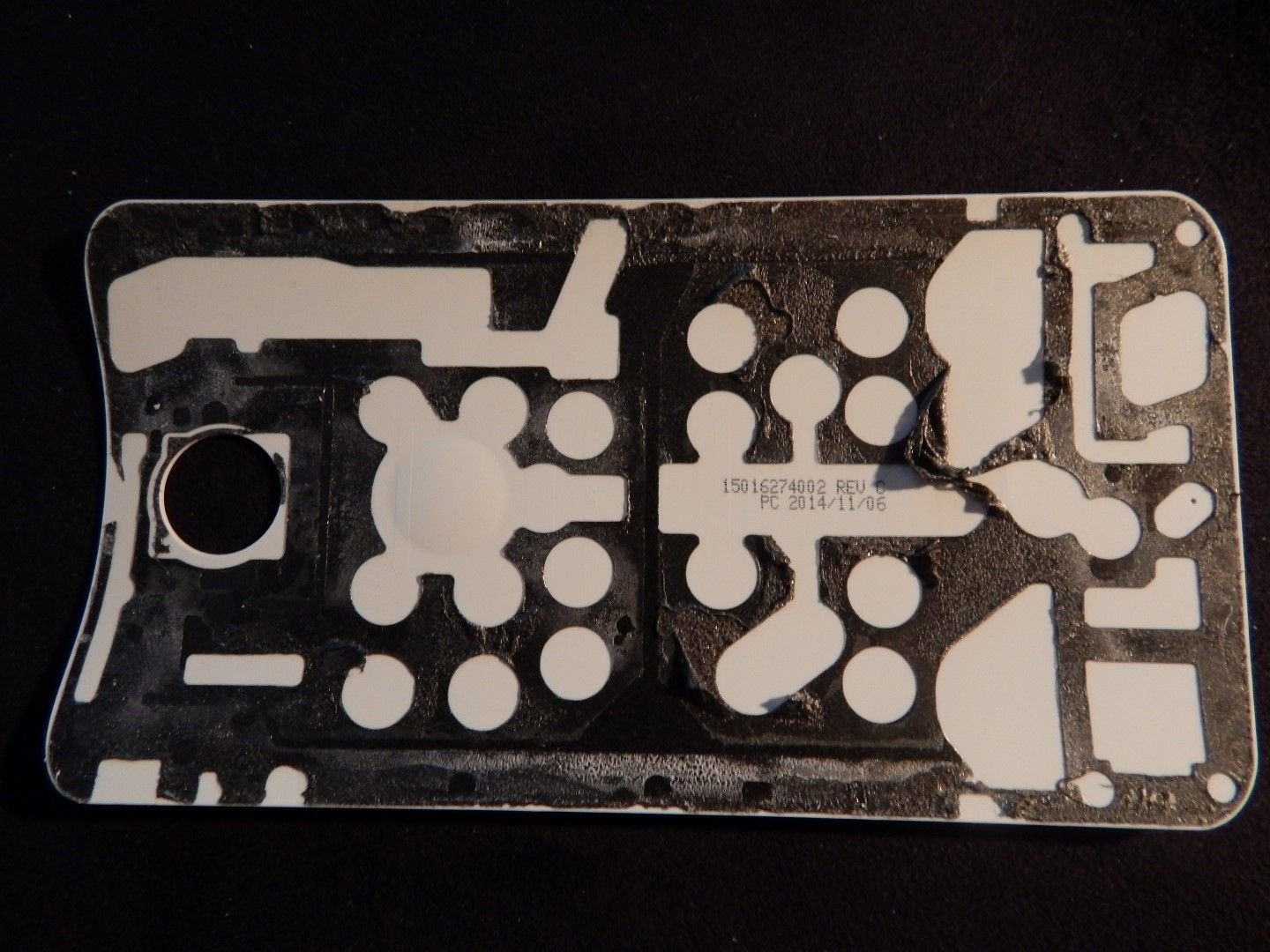

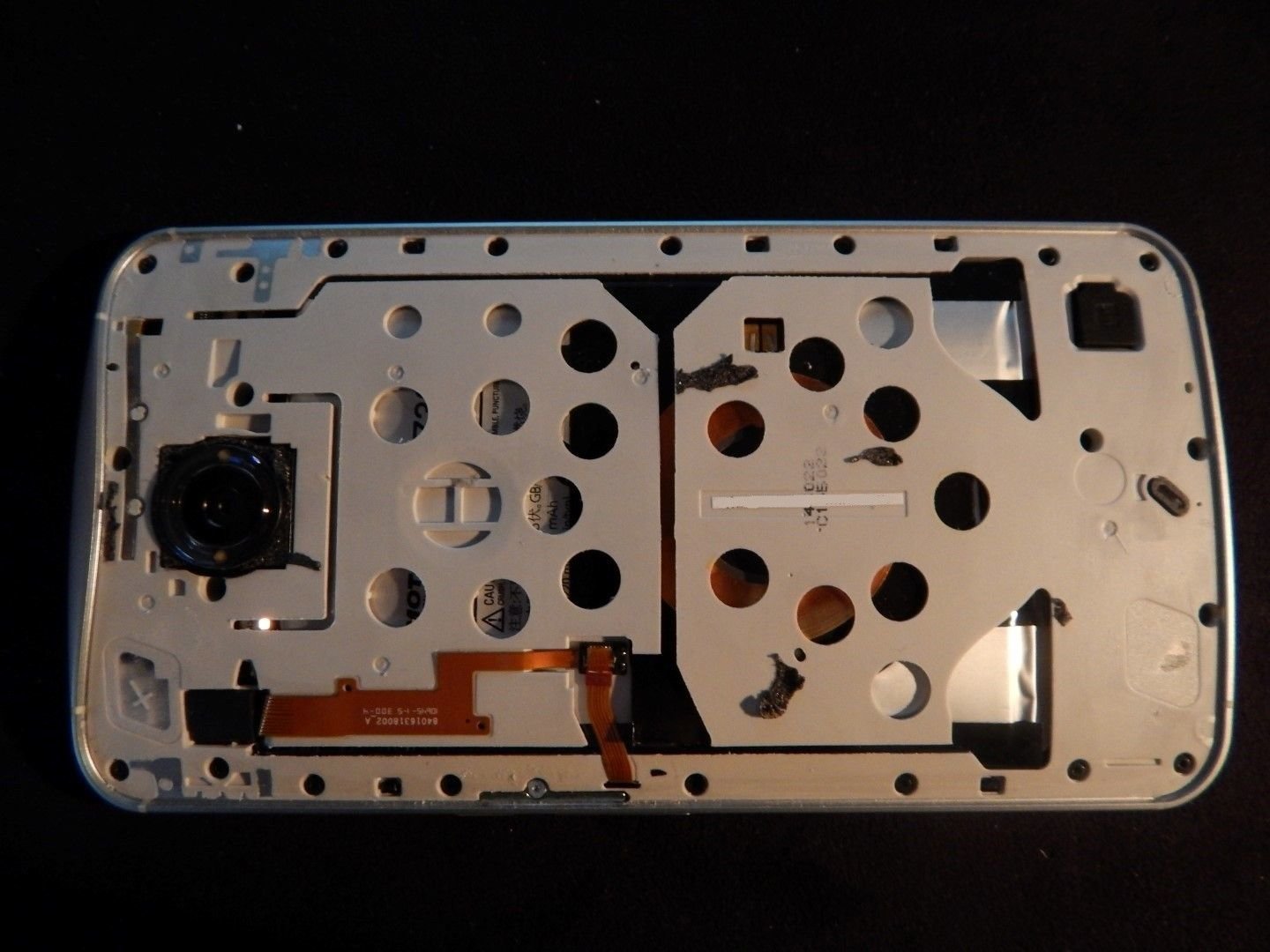

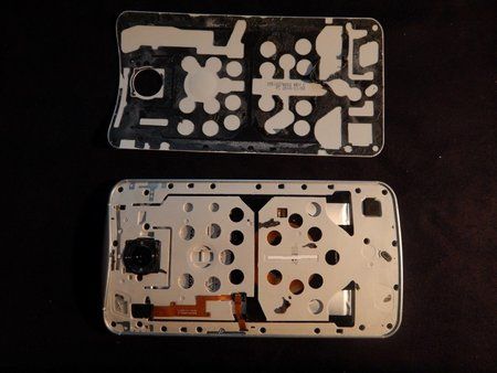

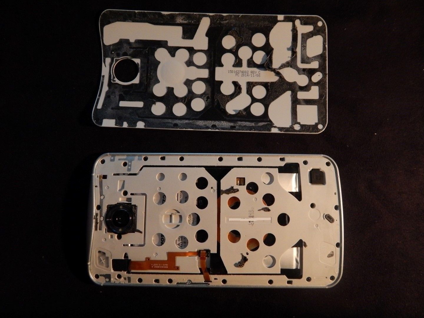

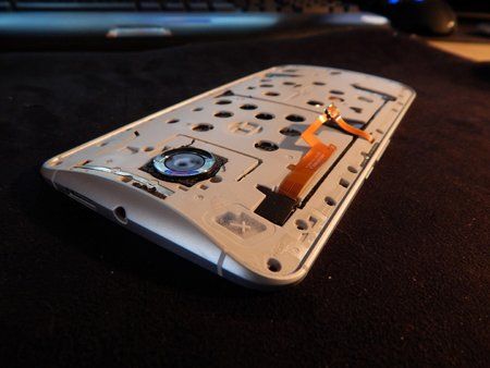

So, die Rückseite ist ab. Was ein Krampf, der Kleber hält echt gut und dieses Plastikgitter kommt mit hoch...
Naja, auf den ersten Blick erkenne ich nicht viel. Aber ich hab das Gefühl, wenn ich es gegen das Licht halte, dass sich am Rand des Akkus eine kleine Wölbung befindet. Kann auch sein, dass das augrund der Bauweise Absicht ist.
Leider ist für weiteres Vorgehen ein T3 Torx Schraubenzieher notwendig und ich hab in meinem Set nur bis T5...:glare:
Ich fahre aber heute Nachmittag sowieso weg, dann besorge ich mir schnell einen passenden. Bin selber gespannt.

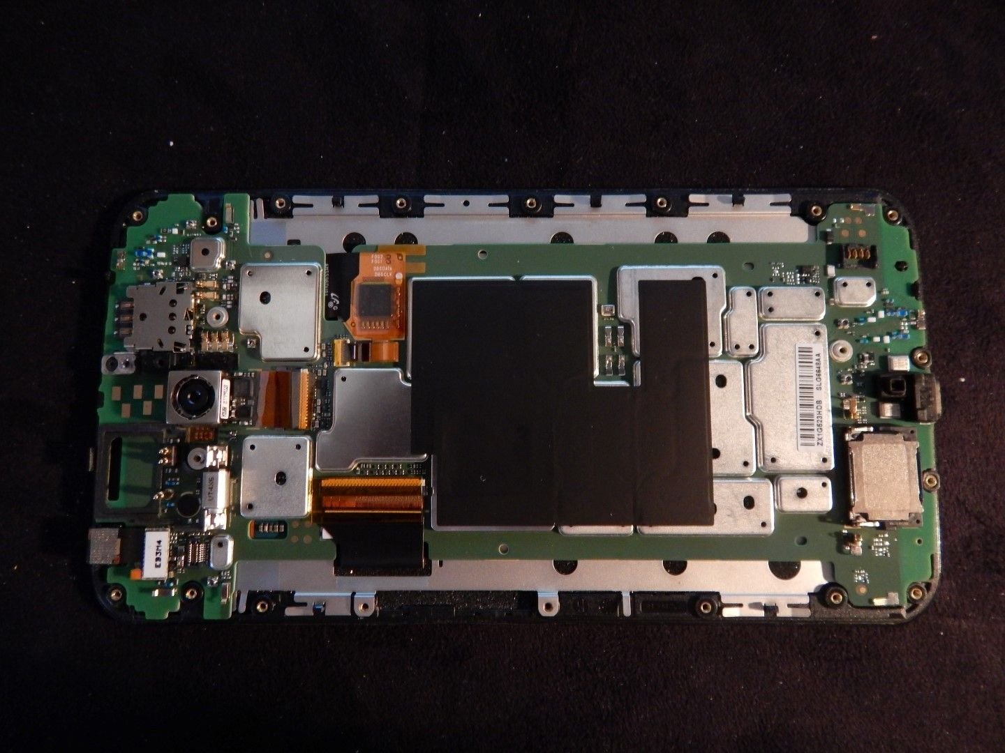

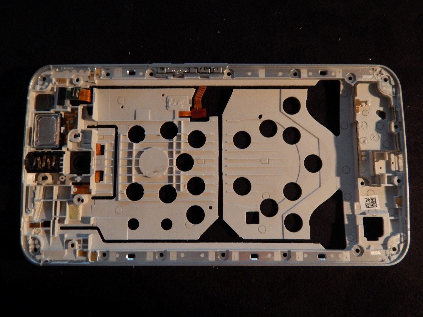

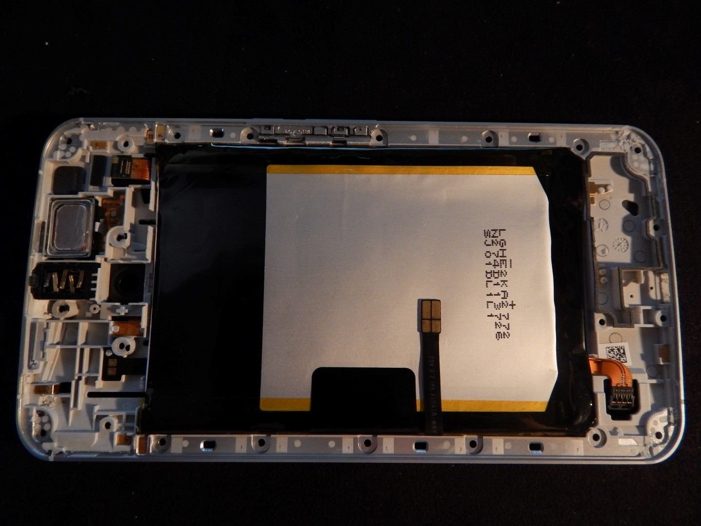

So, Set ist heute gekommen. Direkt mal das N6 zur Brust genommen.
Nach 22 Schrauben konnte ich den Midframe vom Display lösen - interessante Konstruktion hier.
Ließ sich aber verhältnismäßig leicht lösen, keine Probleme gehabt. Der Akku war auch nur sehr schwach verklebt, so dass dieser ohne Gewalt raus ging.

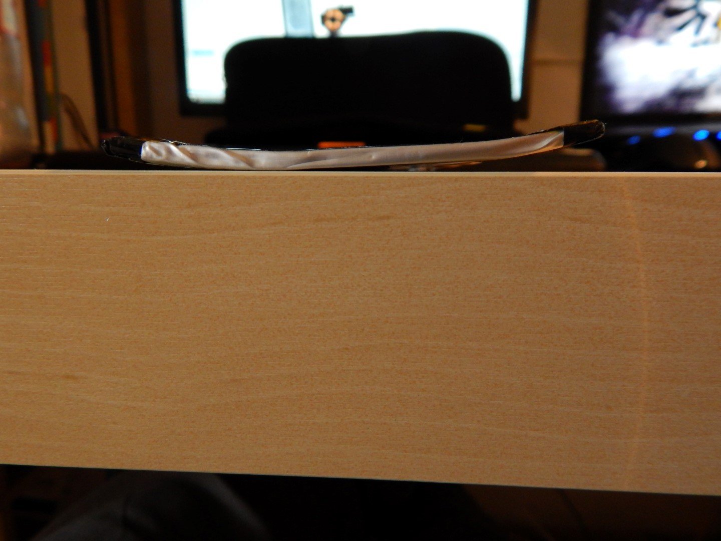

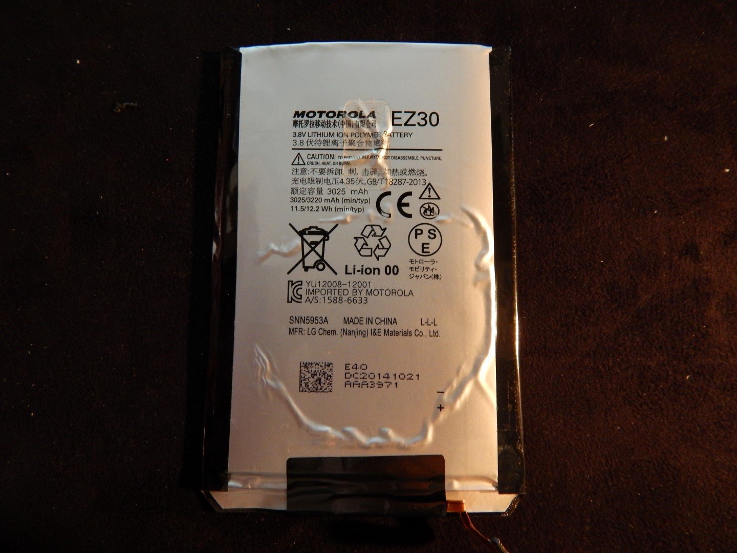

Nun zur Form des Akkus:
Ja, gerade ist er nicht. Scheint wohl der Form des Gerätes etwas angepasst zu sein - aber dann sollte er mbMn auch gleichmäßig geformt sein. Wie man auf dem Bild sieht, ist er das keineswegs.
Wie gesagt, ich habe ihne behutsam rausbekommen, daher kann diese Verformung nicht vom Ausbau stammen.
Drücke ich ihn vorsichtig Mittig auf den Tisch, steht eine Seite deutlich höher als die Gegenüberliegende.
Was ich aber nicht in einem Bild festhalten kann:
Von hinten gesehen Links hat der Akku am Rand ein kleine spürbare Kante die nach oben hin immer dicker wird (dort wo sich die Rückseite auch gelöst hat) wohingegen Rechts alles glatt ist. Dort ist der Akku an der Stelle auch spürbar dicker.
Schwer zu beschreiben...
Ob dass nun gewollt ist oder nicht, kann nicht sagen. Das muss am Ende jeder selber entscheiden ;) (So sieht jedenfalls mein "defektes" Gerät von Innen aus, bzw der Akku)
Ich werde nun nicht weiter darüber philosophieren ob der Akku wirklich verformt/geschwollen oder sonst etwas ist. Es ist wie es ist und ich bin mit meinem Austauschgerät mehr als zufrieden!

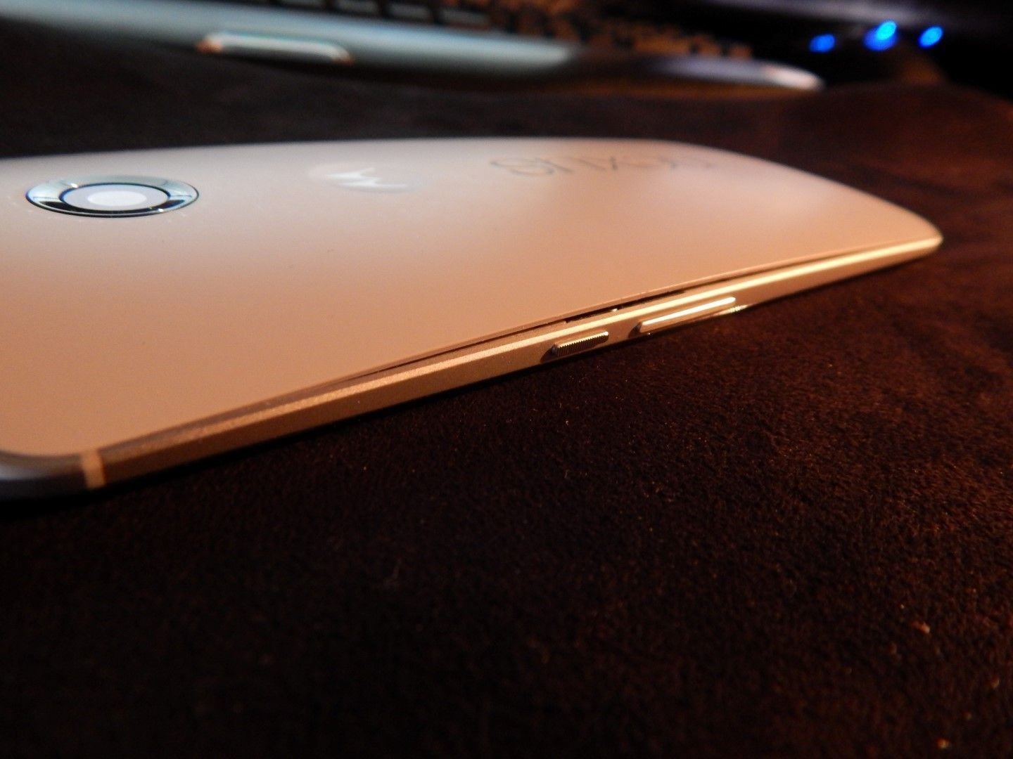

Also ich habe heute endlich mein N6 wieder zurück bekommen.
Die gelungene Reparatur könnt ihr auf den Bild bestaunen -.-
Ich hoffe das ich jetzt ein Austausch gerät bekomme und nicht wieder 2 Wochen warten muss.

Ja so sah mein Austauschgerät leider auch erstmal aus, musste es daher ebenfalls nochmal zur Reparatur schicken. Die scheinen mit den Geräten echt massivste Probleme zu haben.
