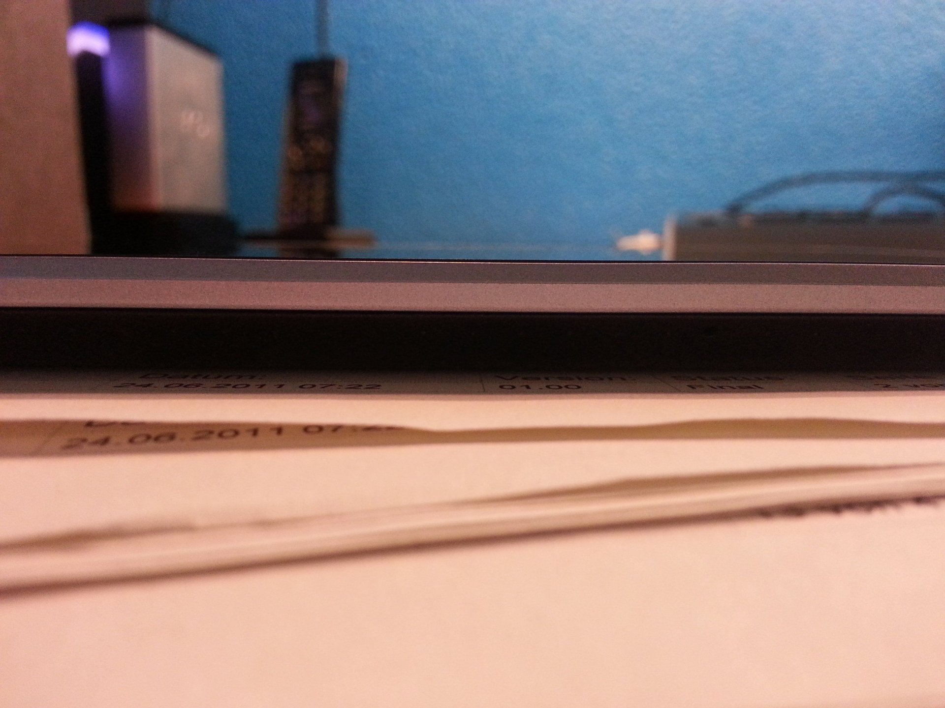

Hast du die möglichkeit ein Foto zu machen von deinem Spalt ? Würde mich mal interessieren wie das bei dir aussieht ?!
Gesendet von meinem Nexus 7 mit Tapatalk 2
Wie gesagt ist es nicht so sehr stark...
Aber es nervt mich halt (vor allem das Klackern).
Und man drück halt immer wieder drauf rum...
Danke, kann ich nachvollziehen,weil man eben immer wieder drauf rumdrückt. Da gibts doch auch noch die andere Anleitung, wo man die Stelle klebt der Thread heißt glaub ich Display Fix oder so, weiß nicht ob das denkbar wäre.
