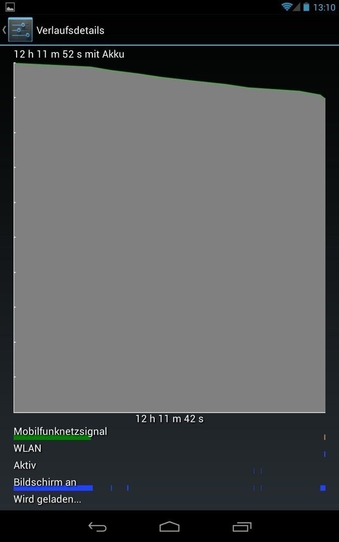

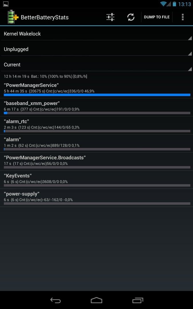

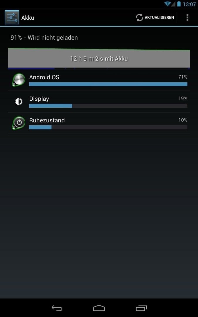

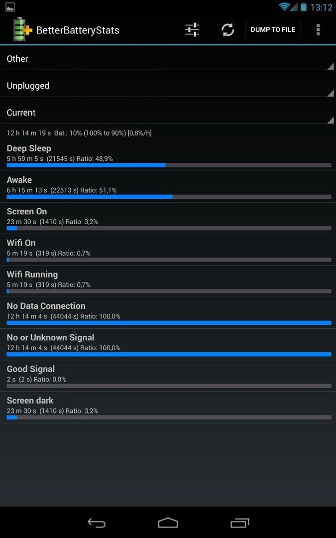

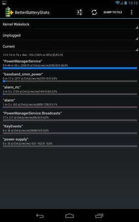

madmaki
So, nun liess es sich wieder reproduzieren.
Verursacher ist scheinbar das Powermanagement.
Gesendet von meinem Nexus 7 mit Tapatalk 2
