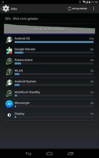

Hi, seit ich das Nexus auf 4.4.2 habe, entlädt sich der/das Akku ziemlich schnell. Habt Ihr das auch bemerkt?
Oder ist das der sogenannte "Android OS Bug"? Habe mal ein Bild an gehangen...

Sieht für mich so danach aus. Bei mir ist der beim N7 3G zum Glück nur im Flugmodus da.

Also ich habe bisschen im Netz gestöbert und bin auf interessante Beiträge in verschieden Foren gestoßen. Das Problem könnte nämlich ein defektes Mainboard verursachen, und nicht der Akku selbst.
Dies bestätigen Leute, deren Akkus mehrmals getauscht worden waren. Erst mit dem Mainboardtausch soll das Problem behoben werden.

Genauso war es bei mir auch, der Akku war total leergesaugt. Dann merkte ich, dass durch die neue Firmware die Suche nach einer mobilen Datenverbindung automatisch aktiviert war und auf Hochtouren lief - ich hatte keine SIM-Karte im Fach. Nachdem ich die Suche abgestellt hatte, verhielt sich der Akku auch wieder ganz normal.

Wollte Euch mal was berichten. In den Einstellungen habe ich die Ortungsoption nur auf Wifi gestellt, siehe da, das Gerät hält jetzt viel länger mit einer Akkuladung. So kann ich damit leben...beim nächsten Update wird es bestimmt behoben :)
