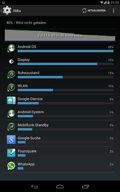

Du meinst wohl eher Mobilfunk/WLAN. Und was verbraucht das Nexus jetzt im Standby?
Ich habe es momentan nicht zur Hand, da gebe ich später noch Bescheid!
Reaktionen: nizam19
Das wär nett. Da du ja auch die 3G Version hast und meins gerade bei ASUS liegt. Danke im Voraus.
So, habe mal ein Screenshot gemacht! Die Druckdienste habe ich auch ausgeschaltet, da ich die nicht benötige...
Reicht Dir das?

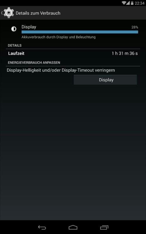

Super nicht schlecht. Mit einem Screenshot der DisplayOn Zeit würdest du mich glücklicher machen. :)
Wenn Du das hier meinst! :)

Sieht gut aus. Vielen Dank
Habe auch den Eindruck das mein N7 zu schnell entlädt. Kann das aber nicht wirklich vergleichen, da dieses mein erstes Tablet ist.
Laut Akkuanzeige verbraucht das Display am meisten Energie, was mich wundert ich dachte der Hauptteil des Verbrauchs wird entweder durch Netzwerk oder Spiele verursacht.
