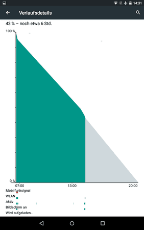

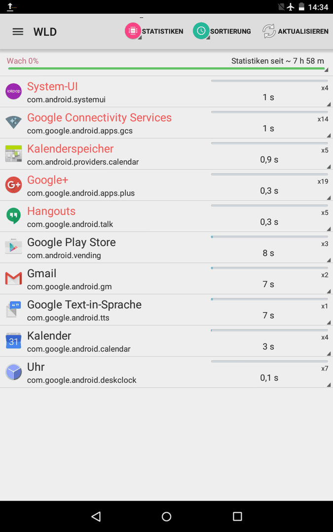

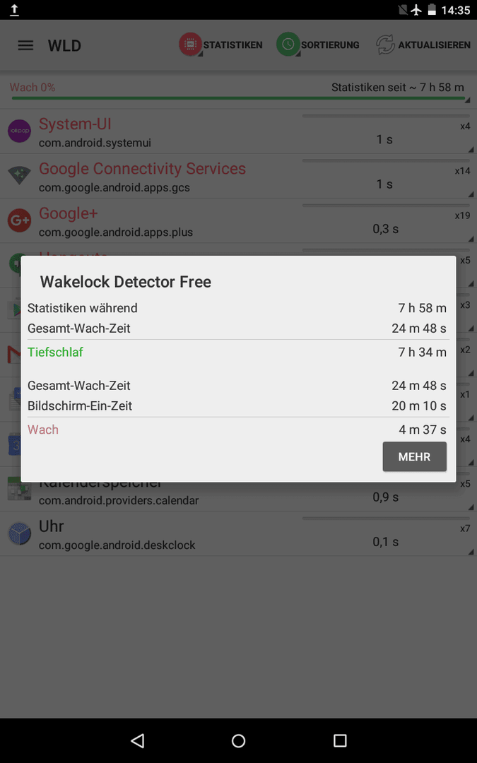

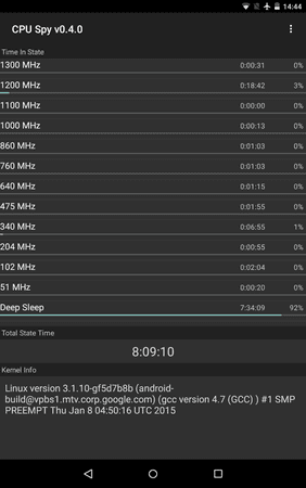

So gestern Nexus gerootet und Weaklock Detector installiert. Weaklocks werden es anscheinend nicht sein. Komisch...
Hier noch Paar Screenshots.
Ich wüsste nicht was im Flugzeugmodus den Akku so schnell leersaugen sollte. Oben sieht man das Wlan aktiviert ist aber ich hatte es vorher wo es im Ruhezustand war ausgeschaltet. Wie Klartext schon sagt habe ich einen Factory Reset durchgeführt.
[DOUBLEPOST=1442234769,1442234451][/DOUBLEPOST]Hier nochmal von CPU Spy.

Aaaaaalso, Flugmodus bei Nexus 7 3g ist eine ganz schlechte Idee. Dazu gibt es hier im Unterforum sogar nen oben angepinntes Thema: [N7 - 3G] Android OS verhindert Deepsleep - Mögliche Ursache und ABHILFE
Mach den Flugmodus aus und der Akkuverbrauch geht runter. Dieser Bug ist schon lange drin und wird von Google auch nicht behoben. Einziger Ausweg wäre eine Custom Firmware.
Wobei, Deine Akkugrafiken schon bissl komisch aussehen, da das Gerät ja scheinbar in den Deep Sleep geht. Probier aber trotzdem bitte nochmal ohne Flugmodus.

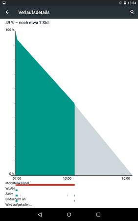

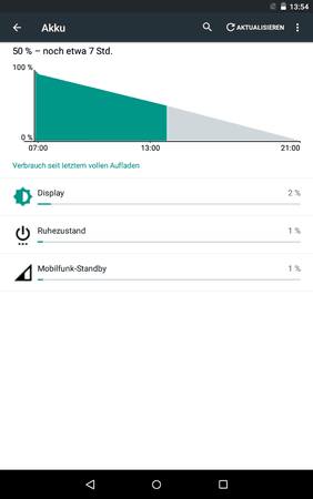

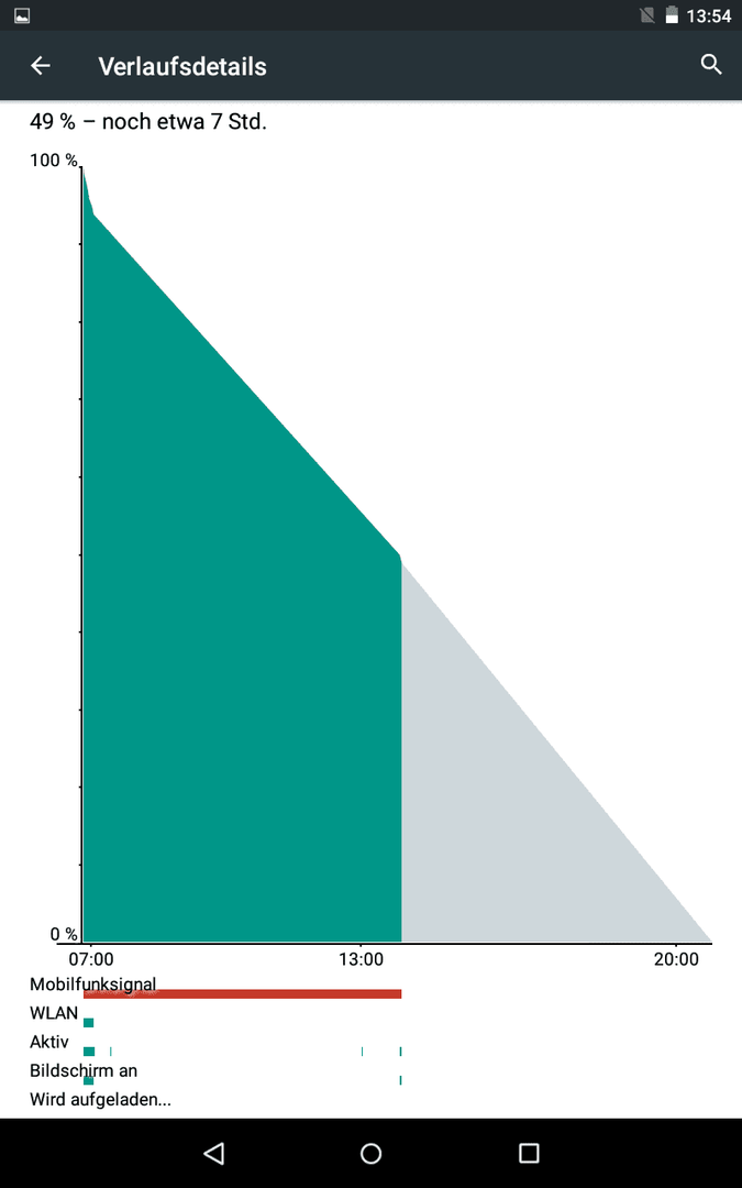

So habe jetzt nochmal getestet ohne Wlan und auch keine Sim Karte drin.
Hat sich nichts geändert.

Irgendwie sieht das nicht normal aus. Der Akku scheint sich von allein zu entladen. Kannst mal das Gerät voll laden, ausschalten, paar Stunden liegen lassen (vielleicht über Nacht) und dann den Akkustand kontrollieren?
Ansonsten fällt mir nix mehr ein. Ich tippe auf einen Hardware-Defekt, aber warum das dierekt nacht dem Update passiert ist, keine Ahnung.
Kannst ja auch nochmal die Firmware flashen, aber ich glaub nicht wirklich, dass das was bringt.
Ja an eine Hardwarefehler hatte ich auch schon gedacht. Mal schauen. Werde nochmal berichten.
Mfg
[DOUBLEPOST=1442347516,1442347128][/DOUBLEPOST]Ja gerade geschaut. 4 Stunden ausgeschaltet = 15% Akku verbraucht. Ich denke das bringt alles nichts mehr. Hat jmd. noch Tipps?
