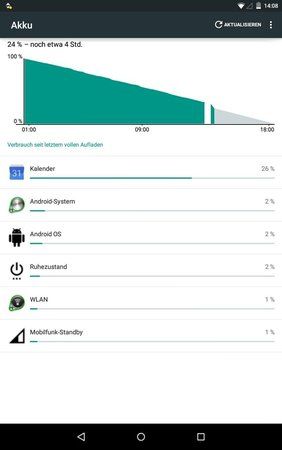

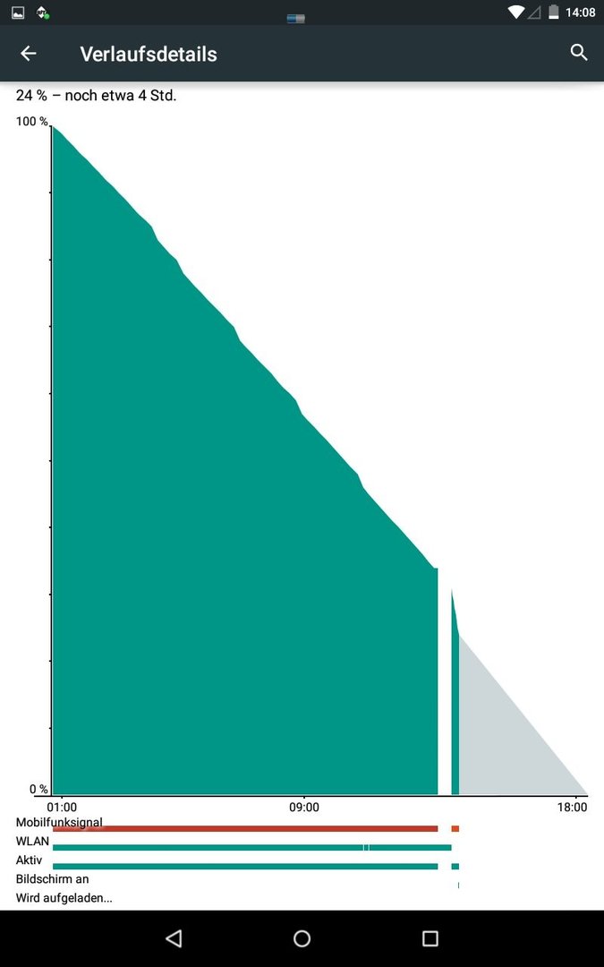

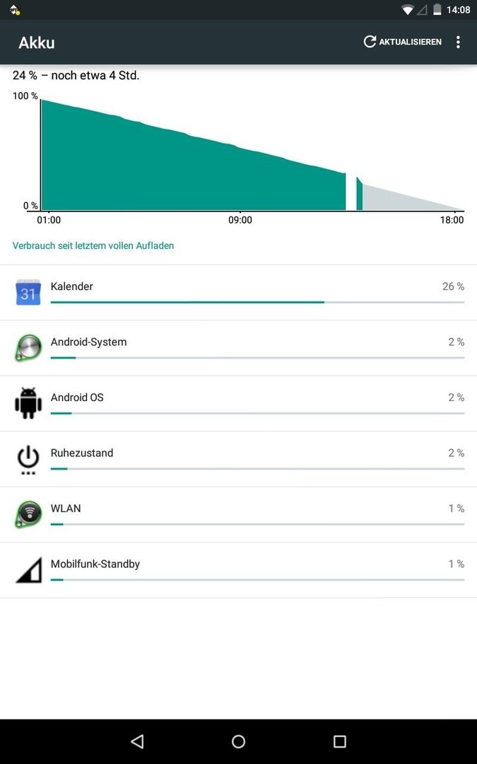

So sieht dann das gefrickel aus... Übrigens Stock ROM...
Hi, ich kann schon verstehen, wenn Du im Moment nicht so gut auf Android zu sprechen bist, wenn ich Deine Probleme lese.
Zu den beiden Screens hab ich aber auch Vorschläge.
Laut erstem Bild wird ja ein Großteil des Akkus vom Google Kalender aufgefressen. Hast den Prozess mal gekillt bzw. Cache oder Daten gelöscht? Natürlich nach nem Backup der Kalenderdaten.
Beim zweiten Schreenshot sieht man ganz deutlich die unterirdische Qualität Deines Mobilfunksignals am roten Balken. Probier mal "nur GSM" in den Einstellungen und beobachte danach den Akkuverbrauch. Gegen ein schlechtes Mobilfunksignal kann das beste Betriebssystem nix machen, auch Jolla nicht. ;)

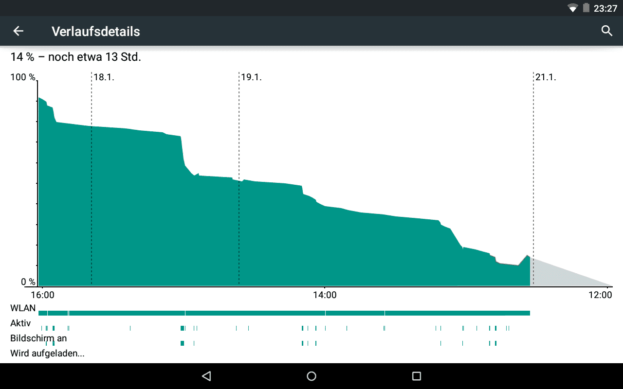

Ist zwar schon etwas älter aber so siehts z.b. bei mir aus, hab gottseidank solche probleme auch nicht und bin wiegesagt zufrieden mit 5.x auf dem teil

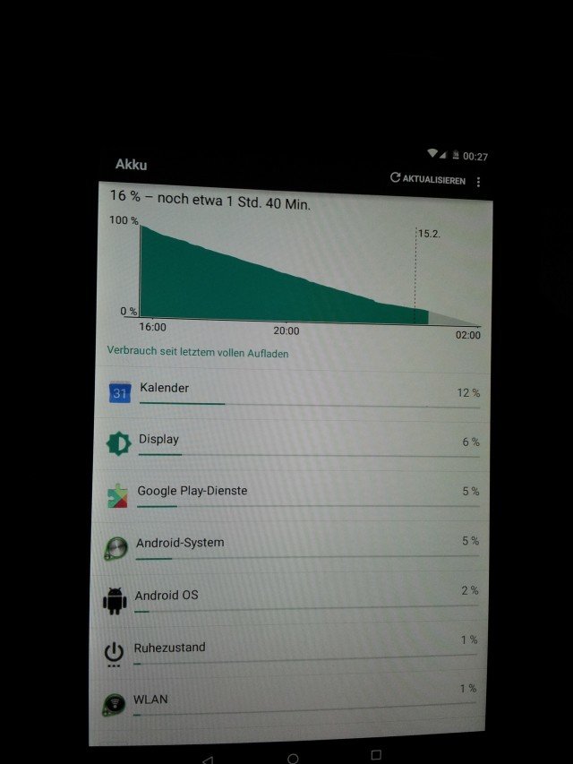

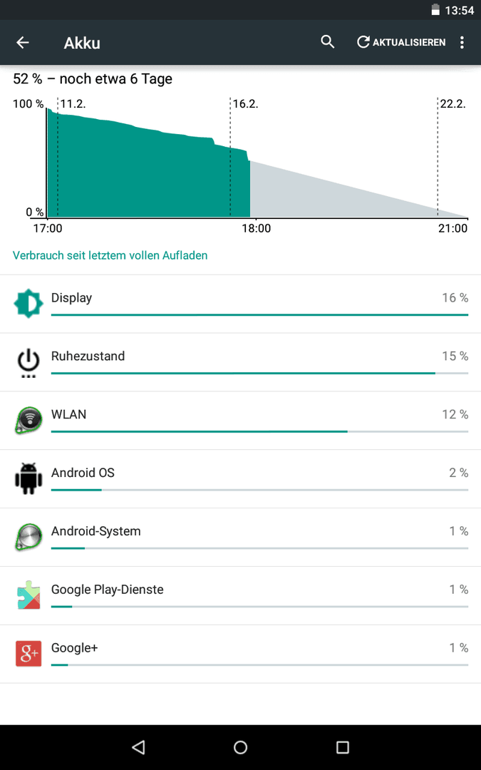

Ich hatte gestern exakt das selbe Problem mit dem Google-Kalender, er hat in wenigen Stunden den Akku leer gesaugt, das Nexus lag dabei nur ungenutzt rum.
@Mausbock habe nun alle Cache gewipt und trotzdem. Werde jetzt den Kalender killen und Cache leeren.
