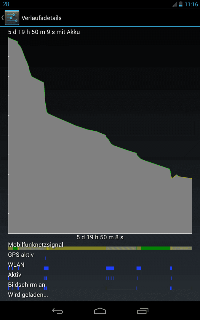

Unabhängig jetzt mal von der Tatsache der Laufzeit habe ich nun nach und nach immer wieder etwas beobachtet:
Stupide ausgedrückt "regeneriert" sich mein Akku zwischendurch mal kurz :biggrin:
Wie man im Screenshot sieht, ist kein Ladegerät o.ä. angeschlossen, wo die Kurve im Diagramm aber wieder nach oben geht. Erklärungen? Thesen?

Das hat was mit der Temperatur des Akkus zu tun. Mehr weiß ich allerdings auch nicht, da müssen die Freaks dran ;)
Lag während dieses Zyklus dauerhaft im Wohnzimmer
Hatte ich bei meinem galaxy nexus auch öfters, die akkuanzeige ist nur eine reine darstellung das hat mit dem wirklichen akku wenig am hut, deshalb ist es nur ein "ca" angabe und wenn sich da was bewegt isses nicht weiter fraglich soweit ich weiss :)

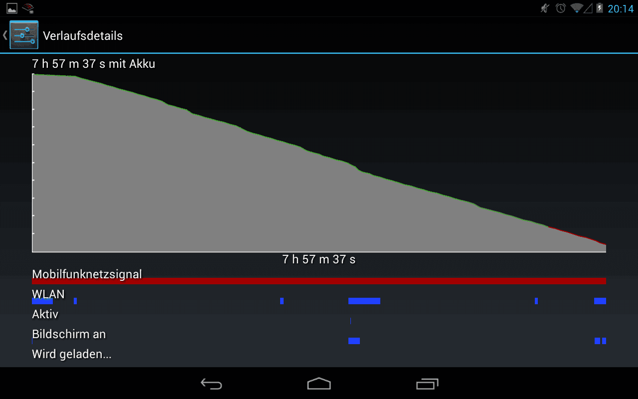

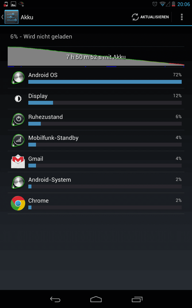

Irgendwas scheint bei mir nicht zu stimmen, es sind nicht ganz 8 Std. rum und ich hab nur noch 5% Akku :confused2:
Kann es sein das Android sich nicht abschaltet ?
Hast Du das 3g?
Ja. 3g und wlan aber im Moment keine SIM Karte drin, nur WLAN
Hast Du mobile Daten ausgeschaltet?
"Datenzugriff über Mobilfunknetz" ? Das ist aktiviert, der Rest in dem Menü deaktiviert.
NFC deaktiviert
Flugmodus deaktiviert
Bluetooth deaktiviert
Jupp, genau das war meine Vermutung!
Dein Modul versucht verzweifelt, eine Mobilfunkverbindung herzustellen, das verbraucht richtig Saft!
Reaktionen: kamnik
Ok, ich habe es mal deaktiviert. Mal schauen was sich tut. Danke schonmal :thumbsup:
