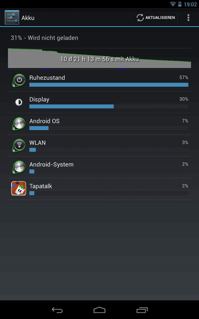

Denn der Bug ist wirklich nicht so lustig. Seit heute morgen unterwegs und weniger als die Hälfte an Akku ohne groß was gemacht zu haben :sad:
Ohne benutzen hält der Akku bei der nicht 3g Version ewig (rasvanilla rom & iR-kernel)

Ja, bis vor zwei, drei Wochen sah das bei mir kaum schlechter aus. Aber von einem auf den anderen Tag trat das Problem auf und ich bin froh wenn das Ding 12 Stunden im Standby durch hält. Übrigens ohne dass ich unmittelbar vorher irgendeine App installiert habe. Es gab glaube ich Updates für google-Apps und den Flugmodus hab ich gelegentlich auch benutzt...

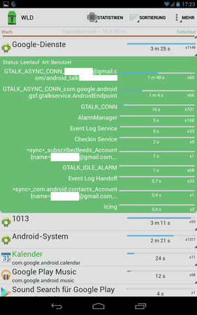

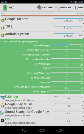

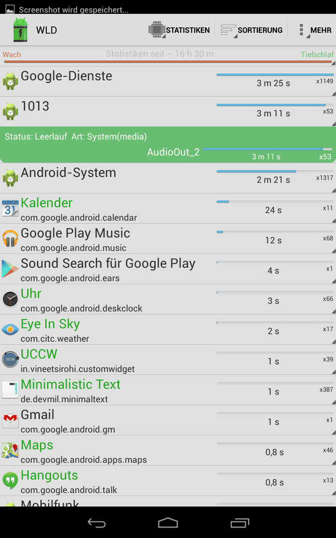

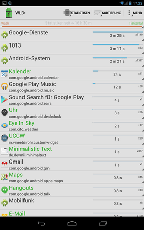

Hast du dir mal die wakelocks angeschaut?
Vllt geht das n7 nicht in den deep sleep.
App: WakelockDetector

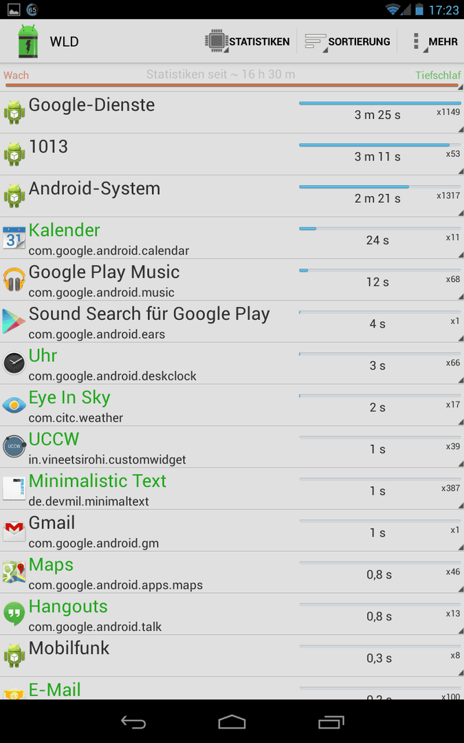

Nein, es geht auch nicht in den deepsleep. Und das liegt (vermutlich) an baseband_xmm_power, das permanent läuft.

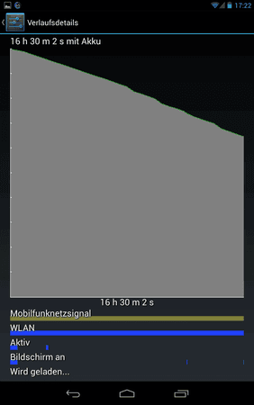

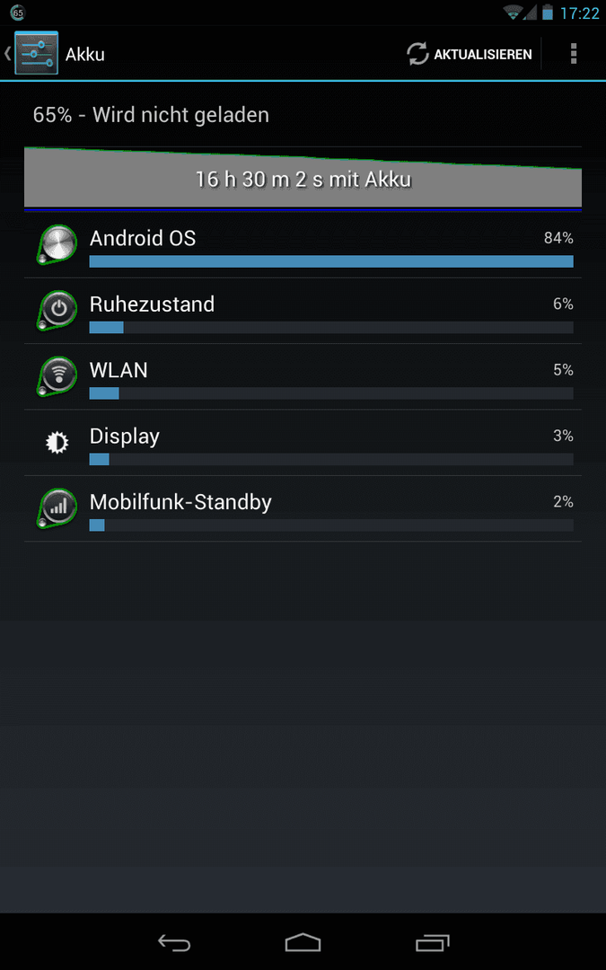

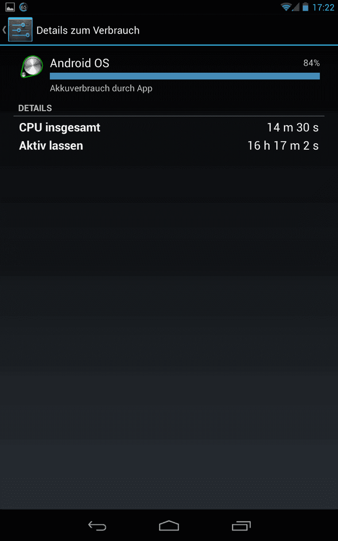

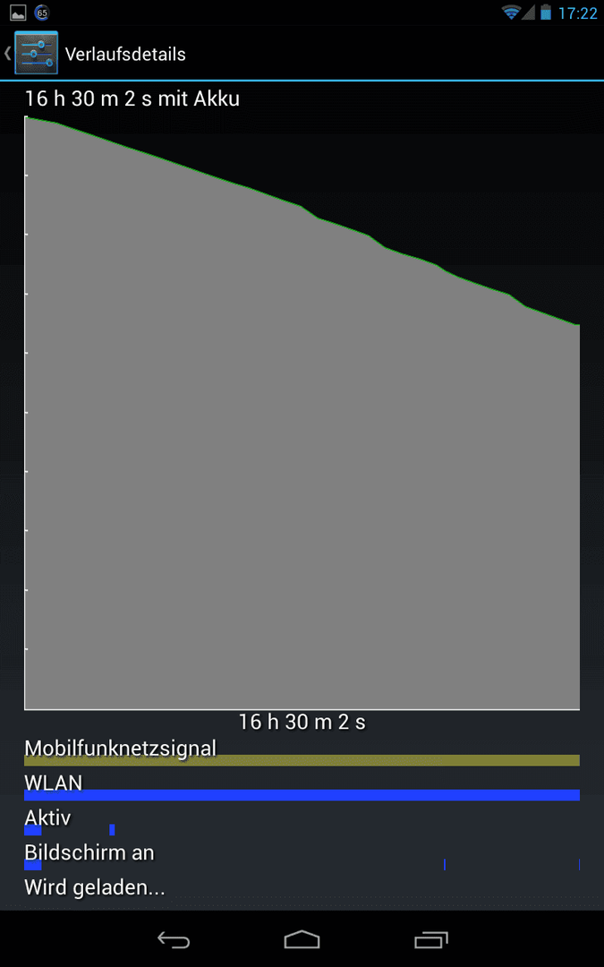

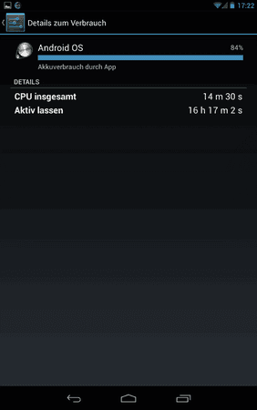

auch mein N7 32 3G hat nach den letzten Google-Updates massiv in der Standbyzeit nachgelassen.
25% in 12 h = Pi x Daumen 48 h bis leer. Das war bis vor wenigen Tagen ganz deutlich anders. Da waren 4 und mehr Tage gar kein Problem.
Über Einstellungen - Akku steht Android OS mit 83% ganz oben in der Liste. Sonst ist i.d.R. Display der Hauptverbraucher.
Tippt man drauf, wird bei "Aktiv lassen" 11 h 20 m angzeigt. Das bedeutet wohl, kein Deepsleep. Ich bekomme nur nicht spitz, wieso nicht.

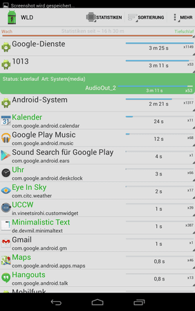

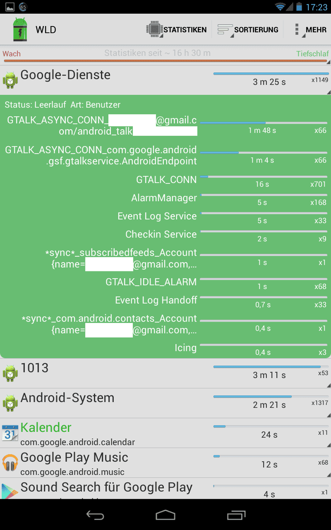

O.g. Tool WakeLock Detektor hat
Google-Dienste
1013
Android-System
mit weitem Abstand on Top in der Liste. Bei Google-Dienste wiederum finden sich ein "NlpCollectorWakeLock" und "GTALK_ASYNC_CONN_<Kontobez>/android_talkaea...." und "GTALK_ASYNC_CONN_com.google.android.gsf.gtalkservice.AndroidEndpoint" mit Abstand oben in der Liste. Und unter "1013" steht ein "AudioOut_2" mit reichlich Rechenzeit oben. Beim "Android-System" wiederum hebt sich der "AlarmManager" deutlich ab.
Kann man über irgendwelche Parameter Einfluss auf die genannten auffälligen Punkte nehmen oder bleibt nur mit großer Geduld auf das nächste Update von Google zu warten, immer in der Hoffnung, dass es dann wieder wie zuvor läuft .... :blink:
Greets,
Alorotom
@Alorotom

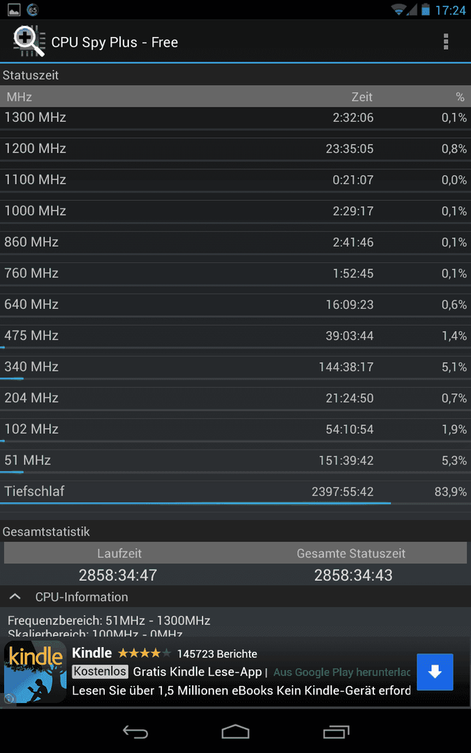

ich glaub es wäre einfacher, wenn du einfach nen Screenshot machst :)
Ok. Hier die Screenshots. Bin mir nach einigem Nachdenken nach wie vor ziemlich sicher, dass der Spuk nach App-Updates vom 16. oder 17.06. und zwar Google-Updates, anfing. Der Prozentwert bei Tiefschlaf im letzten Screenshot sinkt momentan kontinuierlich laufend um 1/10-Prozentwerte.
Greets
Alorotom
