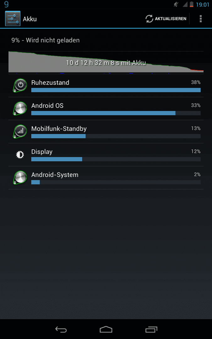

Da ich es die letzten Tage eher weniger benutzt habe (53 Minuten Display) hier mal ein aktueller Screenshot, was mit dem Akku beim fast nur rumliegen möglich ist:

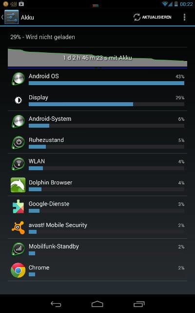

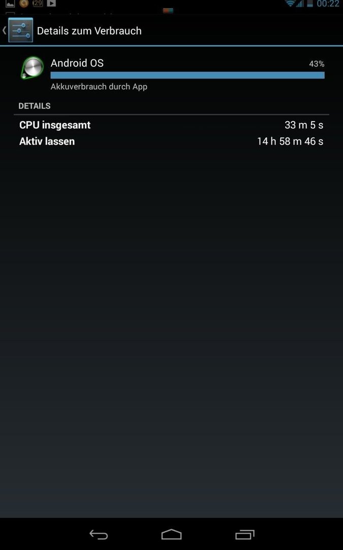

Habe seit 2 Tagen 4.3 OTA bekommen. Hab das 32 GB - 3 G und hatte sehnsüchtig auf das Update gewartet, in der Hoffnung, dass der Bug mit dem "Deepsleep" behoben wird. Wie man erkennen kann, ist dem scheinbar nicht so.
Es wird uns wohl nix anderes übrig bleiben mit dem s.....cheiß Problem zu leben :-(
