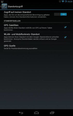

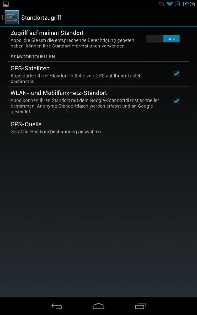

Ich wurde ja gerne als Navigationssystem nutzen - bekommen aber kein GPS.
Einstellungen sind imho korrekt, siehe Anhang.
Nexus 7 16GB, CM 10.0. Wo kann das Problem liegen?

Schau mal, ob bei GPS-Quelle (siehe Dein zweites Bild) auch der interne GPS-Empfänger aktiv ist.
Ansonsten kann sowas durch das (evtl. unsaubere) Flashen von Custom-Rom´s / -Kerneln kommen.
Markus
Ich habe den Punkt "GPS Quelle" gar nicht... Wo kommt der denn her???
Jup, ist er.
Also nochmal (sauber) flashen?

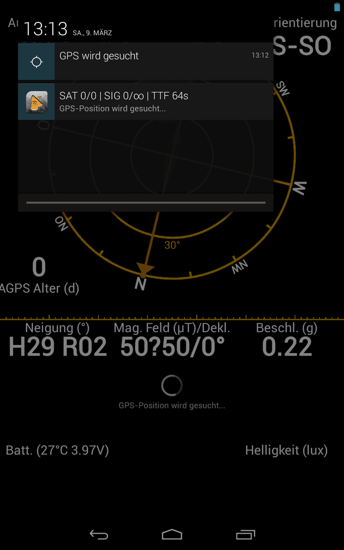

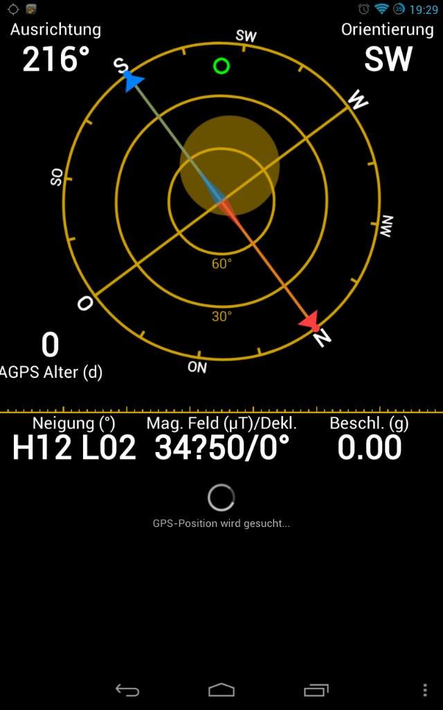

Gleiches Problem mit dem gerade frisch geflashten Stock-Image. Hardwaredefekt?
Achja, zusätzlich zum Tipp "raus unter freien Himmel", versuch mal mehr als 1 App :) Kann sein, dass die App auch einen Macken hat :)
