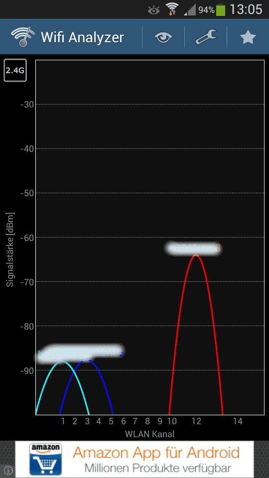

Und du müsstest auch 5GHz im WLAN-Analyzer sehen...
Gleichzeitig zum 2,4 GHz? Wo schalte ich das ein oder um? Hab nichts gefunden.
siehe Screenshot (S4 mini) - Ecke links oben.
Wie schon gesagt, das "2.4" wird ausgeblendet, kommt aber wieder zum Vorschein, wenn man auf den Screen tippt. Damit schaltet man dann zwischen den Frequ.-Bändern hin und her...
Das müsste auch beim Nexus 7.2 angezeigt werden.
BTW: an dem Bild kann man auch sehen, dass eine eventuelle Nachbarstation-Beeinflussung bei dem Problem keine Rolle spielt... Der "rote" Ausschlag, ist der Router, der auch mal "ausser Reichweite" ist (dann aber auch im Wifi-Analyzer nicht dargestellt). Dass er natürlich in voller Stärke präsent ist, sieht man in den anderen Android-Geräten...
