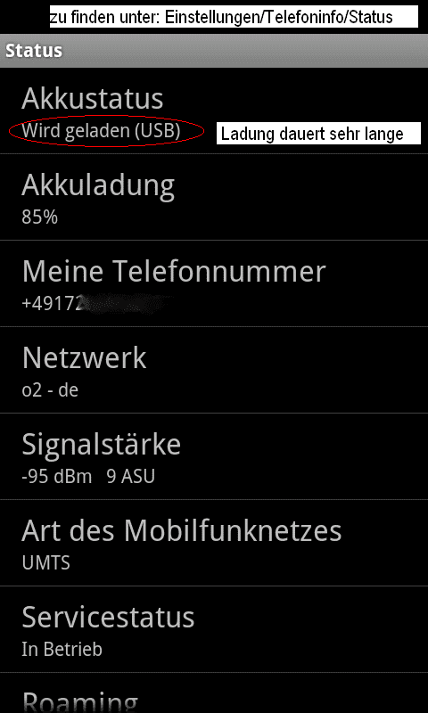

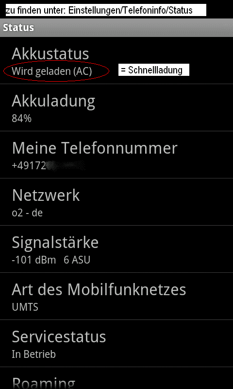

da ich die Frage hier im Forum bestimmt schon 3-4 Mal beantwortet habe, hier mal der Versuch es in die FAQ zu stellen.
Da es jede Menge Importgeräte des Nexus S gibt, bzw. viele Leute andere micro-USB Ladegeräte/Kabel rumfliegen haben, wundern sich viele Nexus-S Besitzer über die lange Ladedauer des Akkus.
!!! Das verwendete Ladegerät muss vom Nexus S als solches identifiziert werden. !!!
Schnell geladen, mit maximal 1000mA, wird nur dann wenn man unter Einstellungen/Telefoninfo/Status "Wird geladen (AC)" angezeigt bekommt.
"Wird geladen (USB)" dauert quälend lange.
Dabei ist es völlig unerheblich wie viel mA/A das Netzteil hat.
Diese "Erkennungsinformation" unterstützt das Original Samsung Ladegerät, oder z.B. das Original Ladegerät des HTC Desire Typ TC E250.
Reaktionen: Psygen, Virtuale, anime und 2 andere
