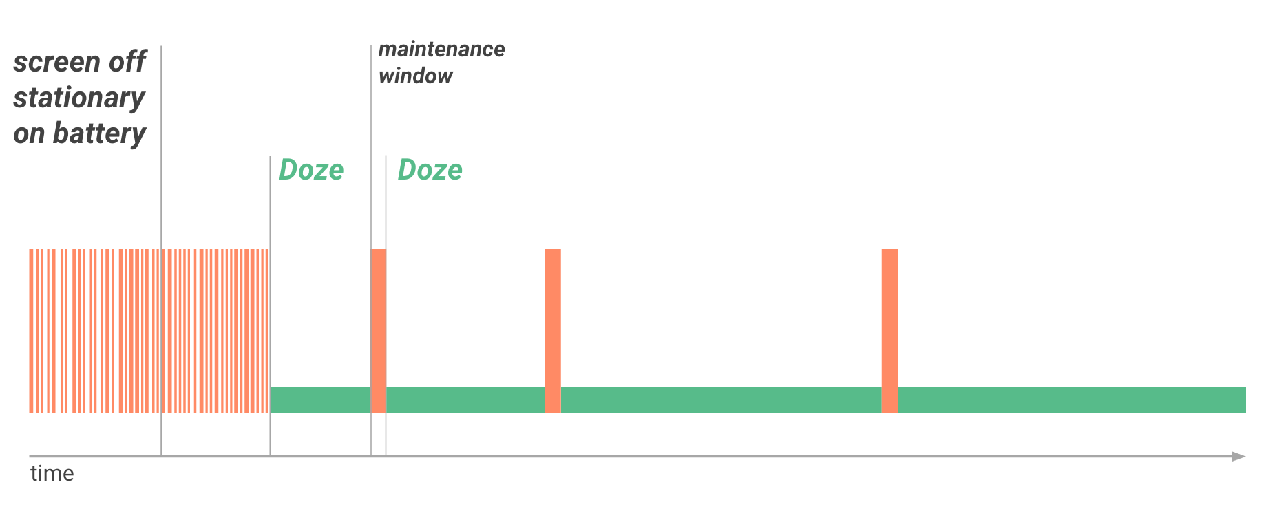

a) Wenn ein Device in den Sleep/DOZE-Modus geht, dann arbeitet es nur noch periodisch in kurzen Zeiträumen seine Aufgaben ab. (±3-5 Sek => MaintenanceTime) - Je länger das Device im SleepModus ist, desto größer werden die Pausen dazwischen.
Referenz: Optimize for Doze and App Standby | App quality | Android Developers
Dazu gehört auch i.d.R. das Re-Aktivieren der Online Verbindung - Wenn das zu diesem Zeitpunkt nicht stabil ist (z.b Router/DHCP) wird es auch nichts mit der Notification.
b) Zuverlässig umgehen kann das nur eine App, die speziell ( auch periodisch) das Device von sich aus im Hintergrund aufweckt.
Referenz: Use wake locks | Background work | Android Developers
Referenz: Schedule alarms | Background work | Android Developers
Das wird aber recht selten umgesetzt, da sich auch hier wieder die Nutzer über die vermeidlichen "2% über 24Stnd " Akkunutzung beschweren ... - Genug Stoff für den nächsten "Beschwerdethread" und 1-Sterne Rezension für die jeweiligen App.
