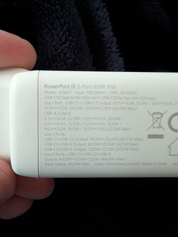

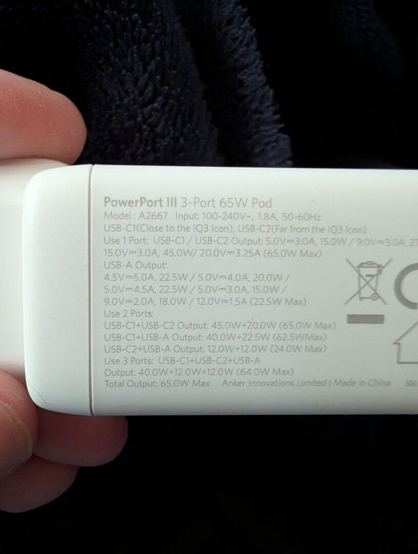

@Olley danke, geht mir aber nicht darum, mir extra ein neues Netzteile zu kaufen. Möchte eher verstehen, warum mein 65W Netzteile nur 25W liefert. Wenn man wirklich auch noch auf die 21V achten muss, wozu gibt es dann Angaben wie PPS und PD? Wenn selbst ich als stark Technik interessierter und mit einer elektrotechnischen Ausbildung darüber stolpere, wie soll das denn bitte der normale Laie hinbekommen 😅

@decorres
Ach das Anker Nano. Ich ging von einem anderen Nano II aus, den gibt es nämlich auch mit 45W. Der 65W hat sogar nur eine 11V 3A PPS Range. Anker gibt diese Angabe, gerade bei den alten Dingern, kaum transparent an. Auf dem Charger und der Verpackung stehen meist nur die fixen PD-Werte (5V, 9V, 12V, etc) Das ist aber nicht PPS. PPS wird meist so angegeben: 3,3V-11V/3A.
Ja, da steigt kein Laie durch. Vor allem nicht, wenn die Angaben nicht transparent sind.

@Xorp ok danke, dann bin ich doch nicht blind :1f605: was ein Mist alles..
@Christian1297 jo, scheinbar nur 20V :1f612:
