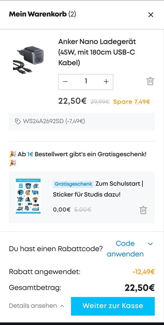

Gerade bestellt das Anker Nano 45 Watt inkl. langem USB C Kabel im Anker Store, vielleicht zieht das Angebot bei Amazon nach.
Damit sollte das P10XL sowohl mit Kabel als auch mit dem SNAP Ladegerät mit der maximalen Geschwindigkeit laden.

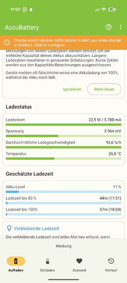

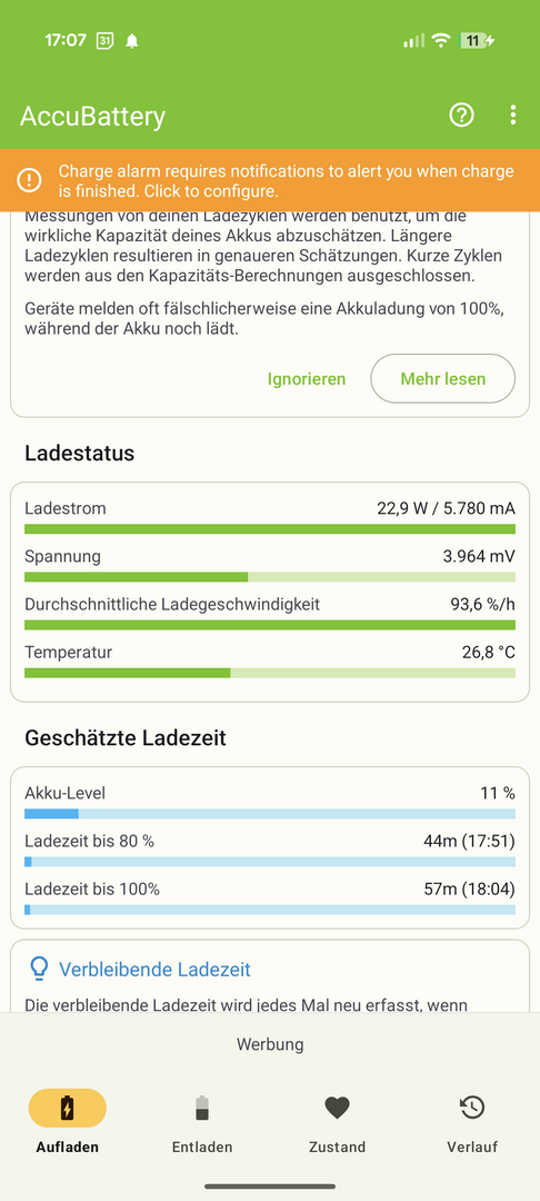

Also selbst mit dem Anker Nano II komme ich nicht auf die 45W. Laut Accubatterie dümpelt es selbst fast leer bei <25W rum. PPS soll unterstützt werden. Beide Ladeports probiert (einzeln). Testweise optimiertes Laden ausgeschaltet. Kabel unterstützt auch alles.
Irgendjemand ne Idee?
Kann das überhaupt PPS mit 21 Volt?
Laut Amazon nur 20 Volt und dann ist das was du siehst das Maximum was das Pixel in der Konstellation kann.
Reaktionen: decorres
45W kann es nicht erreichen. Das maximale ist 34W. Und der alte Nano von dir, hat der überhaupt die 21V PPS Range. Ich meine (!) bei 16V 3A war da Schluss. Dann gibt es nur maximal um die 27W. Und das ist, was wir dort sehen. Der Wert deiner App ist immer nochmal leicht geringer da direkt am Controller gemessen.

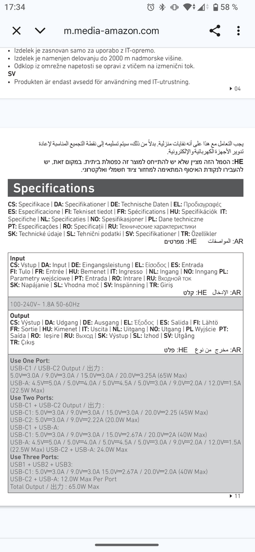

@Christian1297 gute Frage, wo hast du das auf Amazon gesehen? Finde die Angabe nicht.
Anker USB C Ladegerät USB-C 65W Pod 3-Port PPS Schnellladegerät, iPad Ladegerät, Kompaktes USB-C Netzteil für MacBook Pro, iPad Pro, Galaxy S20, Dell XPS 13, Note 20, iPhone 16/15, Pixel: Amazon.de: Computer & Zubehör
Ich hasse solche technischen Flickenteppiche.. Es reicht also nicht nach der Wattzahl zu gucken, es reicht nicht nach PPS, PD und co zu gucken, nein man muss zusätzlich die maximalen Volt in den technischen Details raus suchen? :1f629:
@Xorp oh stimmt, mein Fehler! Hatte 45W im Kopf und dachte das nicht XL kann nur 35. Angaben zu der V Anzahl pro Port finde ich da leider nicht. Aber selbst 3A mal 16V wären doch doch auch 48W? Was übersehe ich da gerade?
Auf Amazon ist das Handbuch verlinkt. Wobei ich da auf die schnelle keine spezielle Angabe zur PPS Range finde. Auf dem Gerät selbst müsste es aber auch aufgedruckt seien.
