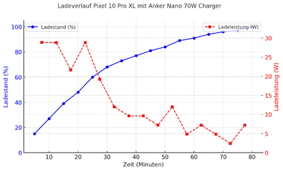

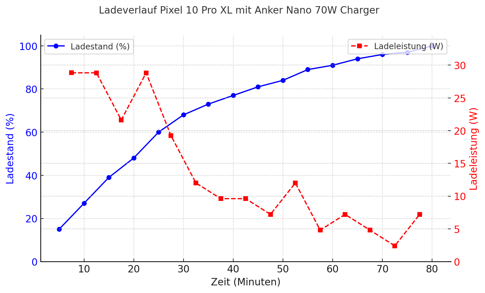

@Xorp
Ich habe aus deiner Tabelle von ChatGTP die effektive Ladeleistung berechnen und ein Diagramm erstellen lassen. Die Ladekurve sieht der vom P9ProXL sehr ähnlich. Die hatten wir letztes Jahr schon mal besprochen. Soweit ich das sehen kann, haben die auch die gleichen technischen Daten was das Laden betrifft, sodass das auch wenig verwundert.
der
Reaktionen: Thaslin und Xorp
Ah, ich erinnere mich dunkel! Ja, cool. Danke. Ja, da hat sich im Prinzip rein gar nichts getan.
