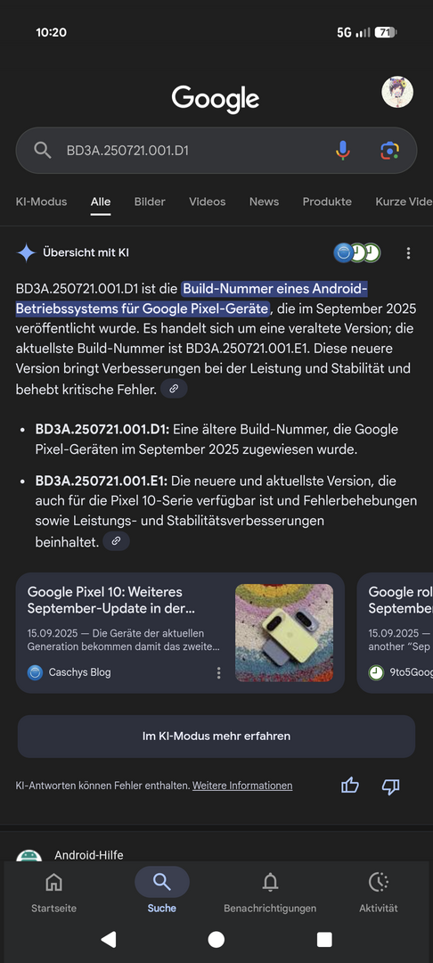

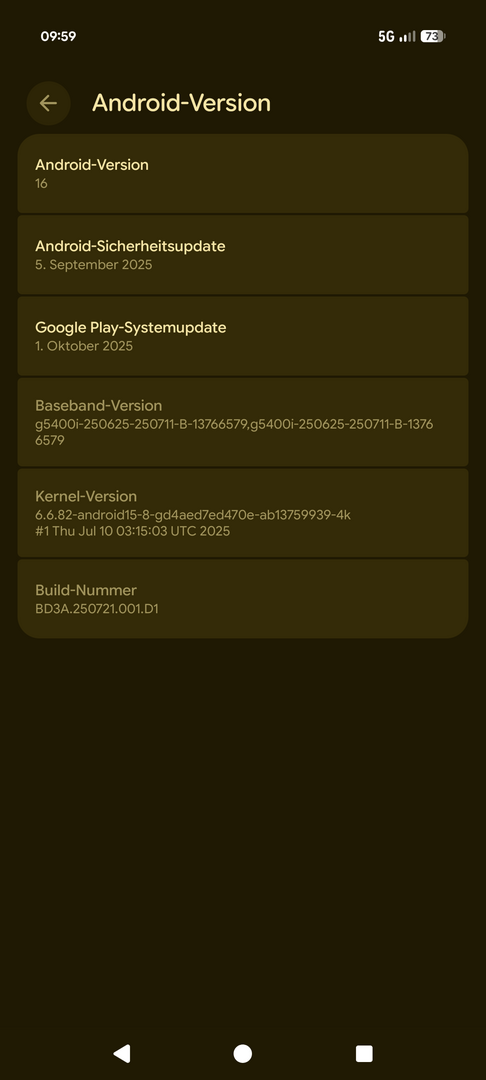

rx799 schrieb:
Android Sicherheitsupdate steht bei September 25 und die build Nummer ist BD3A.250721.001.D1
Sicher dass da am Ende ein "D1" steht und nicht was anderes? Das gibt es nämlich bei keiner der bekannten P10PXL-Firmwares (Liste bei Google). Das könnte dann auch auf eine "spezielle" Geräteversion hinweisen, für die es einfach keine Updates gibt. Wo hast Du es denn gekauft?

Also gefunden habe ich es auf Kleinanzeigen, stammt aus einem Handyladen hier in Berlin. Und ja die build Nummer ist die "D1". Kann ich da echt nichts machen, oder bringt es etwas das Handy in die Reparatur zu geben, damit es "manuell geupdated" wird?

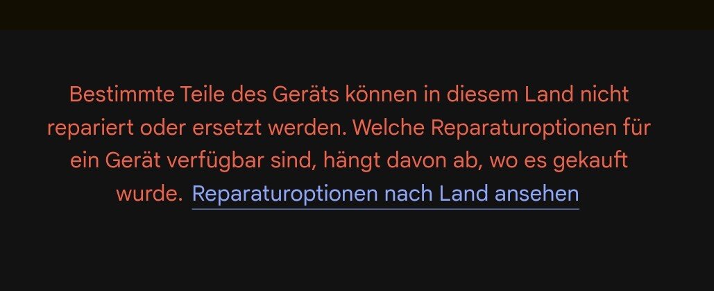

Also Garantie läuft noch bis 2.11.27 laut google. Nur finde ich es komisch, dass wenn ich auf Reparatur einleiten gehe und dann die IMEI Nummer eigebe kommt eine Meldung, dass manche teile des Geräts nicht repariert oder ersetzt werden

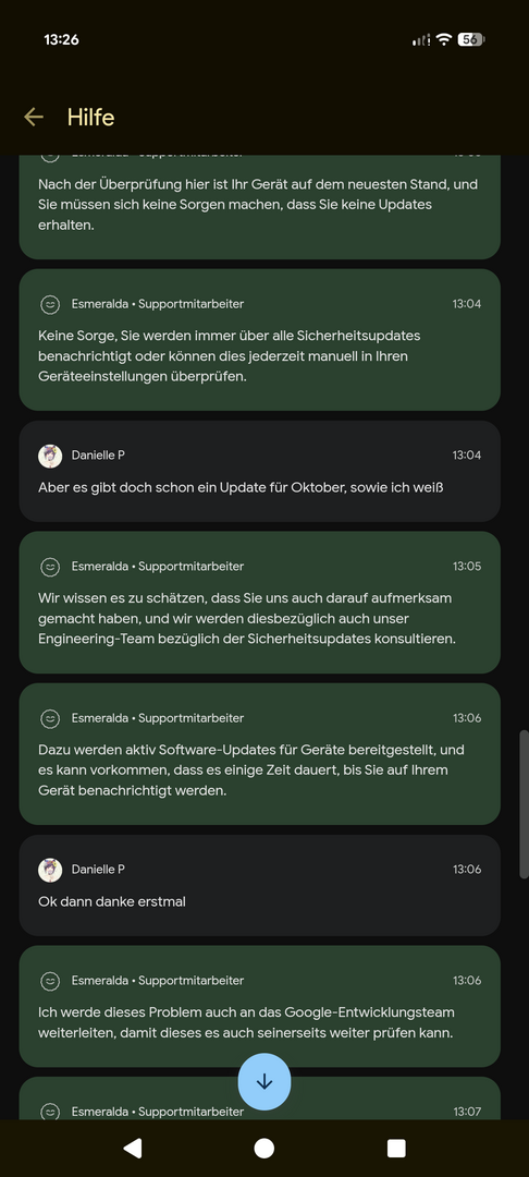

Hast du mal einfach mal beim Google Support nachgefragt? Evtl. ist das mit der Aktivierung genau der Grund warum nix kommt?
Hab den Support kontaktiert. Die sagen, alles ist so wie es sein soll... Oder die haben kein Plan XD
