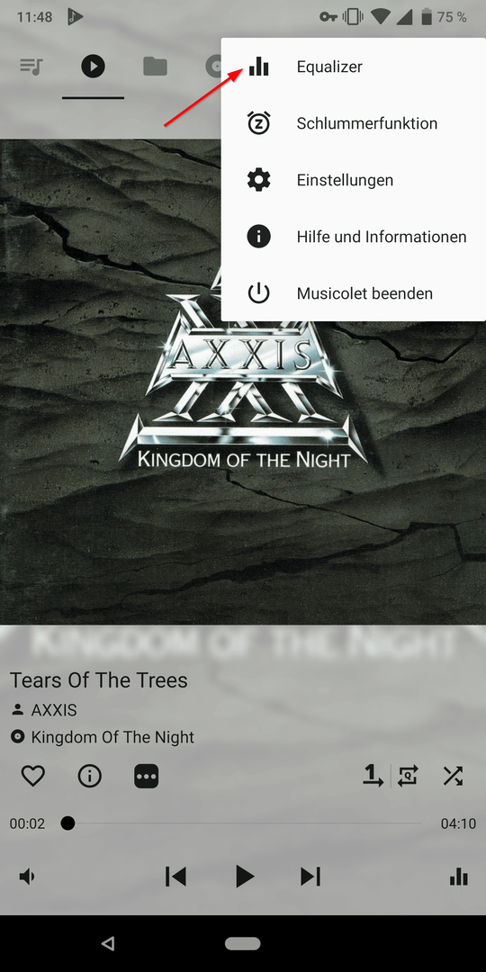

Ist das die geöffnete App von MusicFX? Falls ja, wie hast du die App geöffnet?

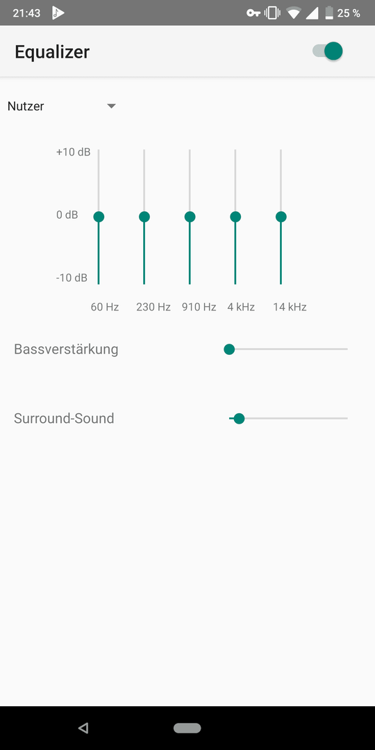

Für die Leute mit dem Kratzen im Lautsprecher. Ihr müsst den Regler für 910HZ nach unten ziehen, dadurch sollte es sich minimieren lassen.

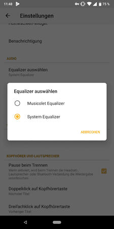

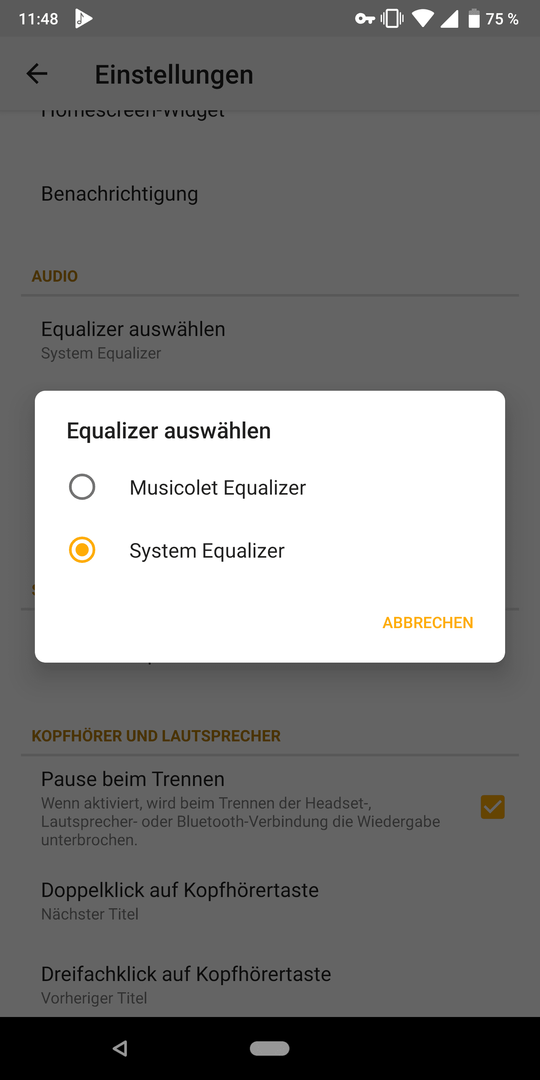

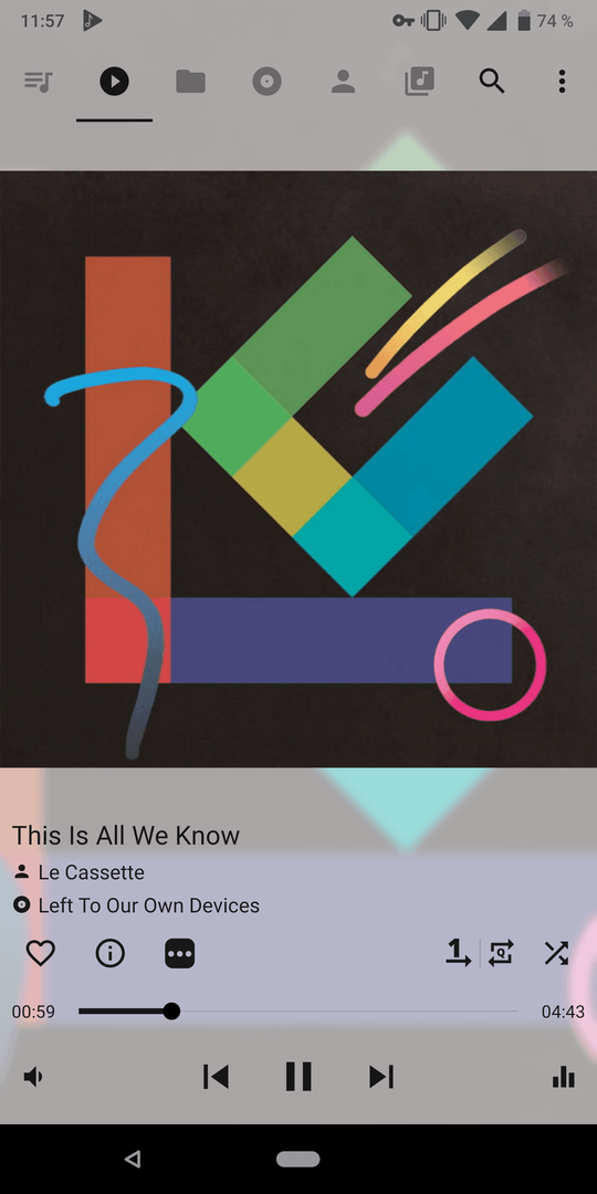

@checks0n nö, ist aus Musicolet (Audio-Player) heraus geöffnet - hat kein eigenes Icon.

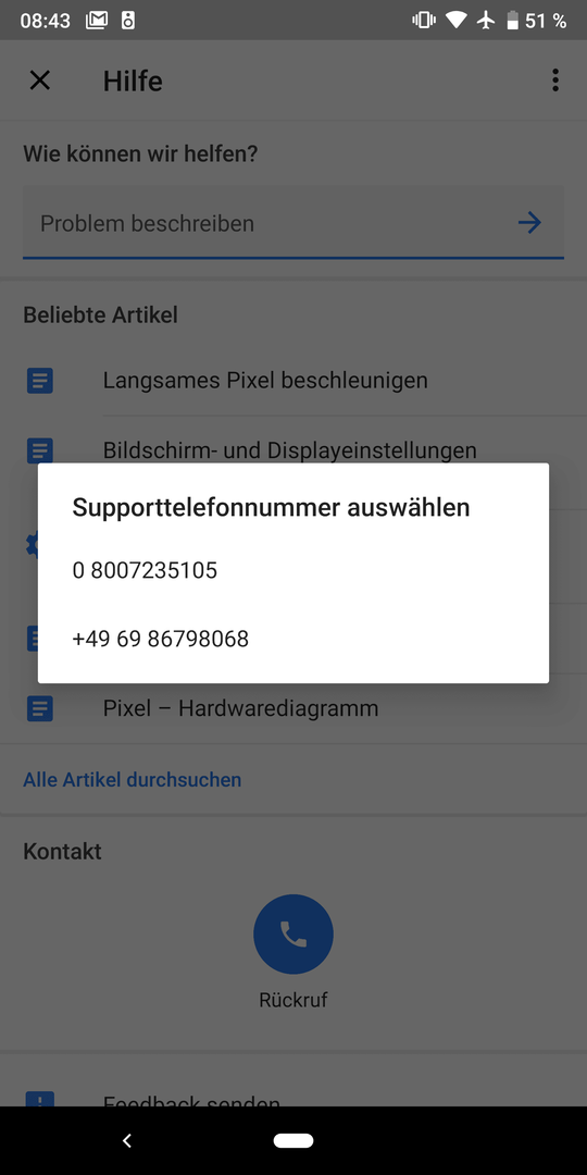

@t-ryder Auf dem Pixel2 ist doch unter Einstellungen der Punkt Hilfe und Support. Dort kannst du unter anderem einen Rückruf vereinbaren, oder den Chat starten. Glaube aber am Sonntag gibts nur Rückruf.
So habe ich mein XL auch getauscht wegen dem oberen Speaker. Da musst du dich nicht im Netz rumschlagen.
