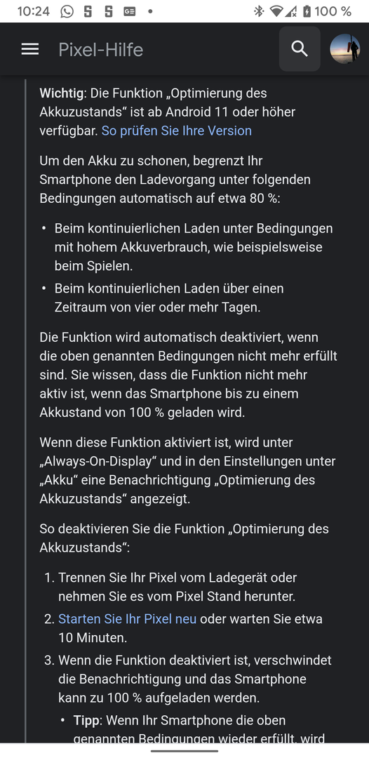

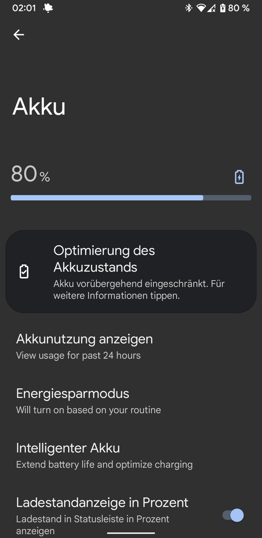

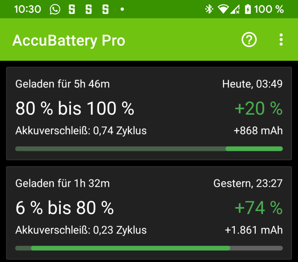

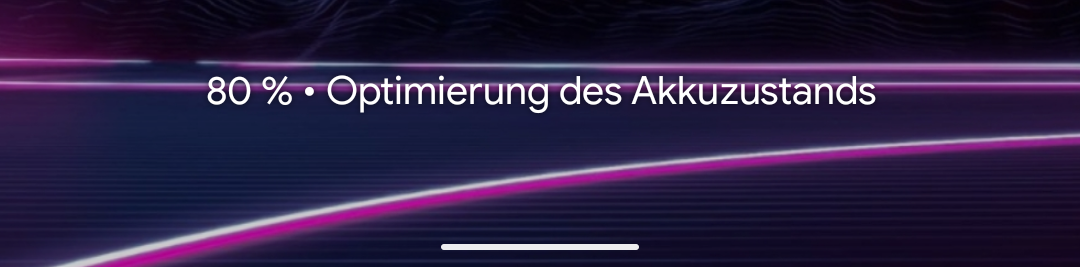

Hat jemand eine Idee, was "Optimierung des Akkuzustands" bedeutet? Mein Akku lädt nicht mehr über 80%, sondern zeigt nur das an, was auf den Screenshots zu sehen ist. Wenn ich auf die Info tippe, komme ich nur in die Pixel-Hilfe zu dem Eintrag "Akkulaufzeit des Pixel optimieren". Liegt das an Android 12 oder hatte das vorher schonmal jemand hier?
@Jakob2199 ich hab das Problem nicht mit der Beta.
Aber ich denke du solltest das eher im 12 Beta Thema ansprechen 😉
Reaktionen: Jakob2199
Ich hab mir eben nochmal den Beitrag aus der Pixel-Hilfe durchgelesen, diese Funktion wurde erst ganz unten erwähnt… Das Feature ist wohl schon seit Android 11 verfügbar und wird nur aktiviert, wenn das Gerät mehrere Tage kontinuierlich am Strom hängt oder wenn während dem Aufladen rechenintensive Dinge gemacht werden. Beides war bei mir nicht der Fall, von daher ist es so, dass es die Funktion seit Android 11 gibt, dass sich diese bei mir aktiviert hat, wird aber an einem Bug von Android 12 liegen. Trotzdem lasse ich die Beiträge dazu Mal hier stehen, vielleicht hilft das ja jemandem in der Zukunft. Der Akku hat übrigens irgendwann nachts automatisch auf 100% geladen.

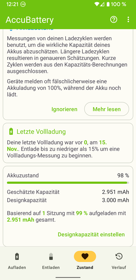

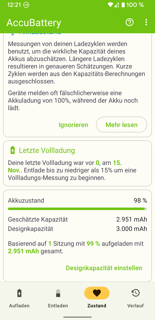

Nachdem ich heute den Akku komplett leergesaugt habe, habe ich die erste Vollladung durchgeführt. Auch wenn die App immer kritisiert wird, scheint es dem Akku nicht all zu schlecht zu gehen. Wobei ich die Berechnung nicht ganz verstehe. Wenn 99% 2951 mah entsprechen, dann müsste die Gesamtkapazität bei 2982 mAh sein. Etwas unlogisch.

@JohnyV Ich kann nach zwei Ladungen von 0-100% (und natürlich vorherigem leer laufen lassen) nur sagen dass der Akku sich total unauffälig verhält. Leistungsabbau nachvollziehbar und Kapazität bei 100%.

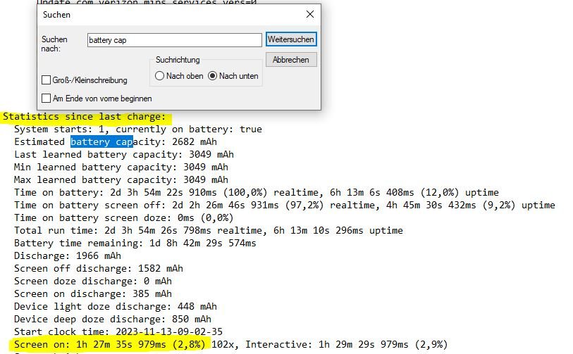

Kann mir einer sagen wie ich die Screen /Display in Time seit der letzten Aufladung anzeigen lassen kann?
Das wurde mit Android 12 entfernt (und mit Android 13 wiedereingeführt).
Reaktionen: JohnyV
@JohnyV Der Weg den ich kenne ist etwas tricky...
1. "Entwickler-Optionen" aktivieren (wenn vor dem letzten Aufladen bereits passiert, dann direkt zu Schritt 3)
2. Aufladen auf 100%
3. In die Entwickler-Optionen->Fehlerbericht->Vollständiger Bericht und "melden"
Jetzt rödelt das Pixel ein paar Minuten und es erscheint irgendwann ein pop-up "Screenshot mit Fehlerbericht erstellt"
4. "Files" aufrufen und dann ganz runter scrollen und "Anderer Speicher" wählen
5. "Fehlerberichte" auswählen
Hier findet man dann eine "bugreport.zip". Entweder man sendet sie sich auf den PC oder öffnet sie mit einem Entpacker auf dem Pixel. In dieser ZIP ist eine Datei "bugreport-sargo-....txt"-Datei. ACHTUNG: die hat unkomprimiert um die 50MB!
Diese dann öffnen (Editor oder Word / besser am PC) und nach "battery cap" im Dokument suchen.
Dann gelangt man zu diesem Bereich:
