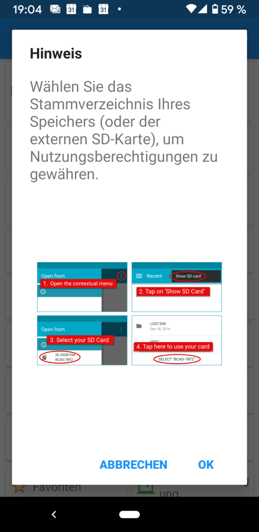

Ja mit anderen älteren Sticks, die kein USB 3, sondern USB 2 haben, funktioniert das zwar, aber nicht immer. Es erscheint jetzt folgende Meldung: "Wählen Sie das Stammverzeichnis Ihres Speichers (oder der externen SD-Karte), um Nutzungsberechtigungen zu gewähren." Eine externe SD-Karte ist nicht vorhanden.
Einen Screenshot habe ich beigefügt.
Ein neuer USB 3 Stick wird nicht erkannt.
