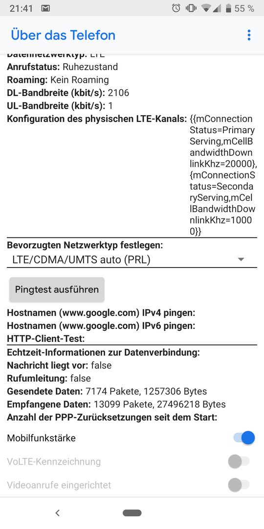

Ich habe heute in dem Menü *#*#4636#*#* herumgespielt und die bevorzugte Netzwahl verändert , nun verbindet sich aber mein Pixel nur noch in UMTS Netz und nicht mehr LTE. Weiß nicht mehr was Standart war. Könnte das einer nachschauen .....
Danke schonmal
@yoshimura
Bitte

Vielen Dank !
Zumindest konnte ich mit Einstellung only LTE feststellen dass bei mir Telefonie über LTE nicht möglich ist. Hatte heute Mittag schon das Problem dass ich telefonieren wollte aber gar nicht anwählen könnte da der ausgehende Anruf sofort wieder abgebrochen wurde . Nach Neustart ging's , hat sich dann aber automatisch ins 3g beim telefonieren eingeloggt. Bei erzwungen LTE ging nichts .
Nach bisschen Googlen war mir dann auch klar dass es mit einer Vodafone CallYa Karte auch gar nicht gehen kann da Volte hier freundlicher Weise gar nicht unterstützt wird......
Ab und zu hakt es in dem Fall beim umschalten auf 2g 3g für Tel.
Zumindest werde ich mittlerweile auch verstanden bei den Gesprächen und kann daran nichts mehr aussetzen. Dies gilt in dem Fall aber nur für 2g 3g Gespräche.
