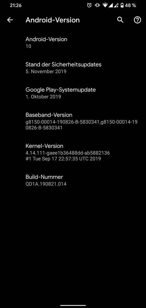

An alle, die vorher die 11er BUILD hatten, ohne das C4: das neue BUILD nach dem OTA ist die 14er ohne Zusatz? Habe mir eben mal das 11er und das 11.C4 Factory Image gezogen, das Radio.img ist anders...
Gibt ja nun 3 Möglichkeiten:
1. Warten
2. das 11er Factory Image drüberbraten und hoffen, dass es keine Probleme gibt und dann ein 14er OTA angeboten wird
3. das 14er OTA Image per Sideload versuchen
Variante 3 erscheint mir (außer natürlich 1) am sichersten. Wenn das OTA nicht passt, wird eh abgebrochen.
Update:
2. geht nicht, das wäre ein Downgrade. Alles andere einzeln flashen geht nur mit unlocked BL
3. siehe 2. wird auch als Downgrade gewertet. Was ginge, ist die 14.C2 per Sideload, weil es eben auch das neuere Radio.img hat...
...oder eben Geduld und die 1. :)
Einmal auf den "dunklen Pfad" begeben, ist man nun in einer fremden Line drin. Bekommt man scheinbar nur mit einem BL-Unlock + Factory Image geradegezogen (danach wieder Relock und alles ist wie vorher), aber das wäre ein FullWIPE und Neuinstallation des Telefons. Updates werden schon per OTA kommen, aber eben nun die "neueren" mit k.A. was da am Radio anders ist. Beim Pixel 3a hat es ja auch ein wenig gedauert, bis die ersten Geräte ab Release das 1. OTA bekommen hatten. Beim 4er scheint es nun ebenso zu sein. Ein Teil hat es bereits, der andere Teil muss noch warten.

Hab das 14.C2 nun per Sideload installiert. Bisher alles gut. Wenn das nächsten Monat wieder so tröpfchenweise kommt, gehe ich auf die scheinbar hier "normale" Version zurück. Muss ich dann halt das Telefon mal zurücksetzen mit Unlock, das Factory Image flashen, Relock und neu aufsetzen bzw. Wiederherstellung. Alles andere wäre ja auch zu einfach.
Das C2 hat bei Baseband eine neuere Version, ebenso der Kernel ist mit Kompilierdatum vom 02.10. etwas aktueller trotz gleicher Version. Ich warte nun mal ab, was nächsten Monat passiert...

Das Radio.img geht leider nur ebenso wie der BL im entsperrten BL-Modus zu flashen. Der BL dabei sogar nur in eine Richtung, nämlich nur die neuere, ein Downgrade ist hier nicht möglich. Sind zum Glück die gleichen Versionen. Hoffentlich beim Radio.img nicht so. Ging zumindest früher immer.
Im Factory Image wird ja nach BL + Radio der "Fastboot (-w)- update..." angestoßen für die restlichen Systemimages, diese setzen aber in der 14er Version die alte Radio.img vorraus. Deswegen klappt das eben auch nicht per Factory Image. Wenn der BL unlocked ist, wird das Radio in der flash-all.bat vorher geflasht, dann passt es wieder. Muss man Lust dazu haben wegen dem FullWipe... ;-)

Ich habe es getan.
Ging auch gut bis auf einen kurzen Herzstillstand (hatte vergessen beim Schließen des BL vorher die Entwickleroptionen rauszunehmen).
Drei Stunden Arbeit aber dafür ein Clean-Install von Version 014.ohne Zusatz.
Ist nach der vielen Testerei der letzten 14 Tage auch ganz sinnvoll.
Damit ist wieder alles gerade gezogen auf meiner Kiste .
Edit: Der leichte Rosa-Stich scheint raus zu sein.
Video 4K 60fps nicht einstellbar.
Neu bei mir: Bootanimation auf weißem Hintergrund. War der nicht immer schwarz ?
Oder hängt das vom Slot ab, bei mir b ?
