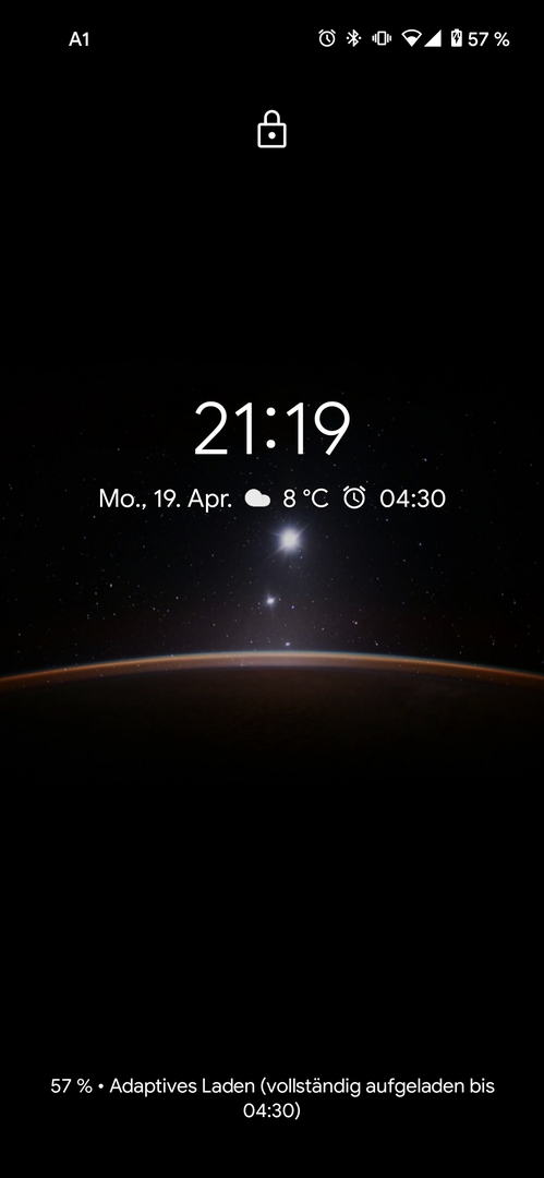

Hat Google die Logik dahinter nun angepasst? Siehe Screenshot...
Also das ging bis dato nie bei mir, mit Wecker vor 5 Uhr.
Reaktionen: Parynx
Getestet gerade, ist bei mir auch der Fall. Habe es aber bis jetzt auch nie ausprobiert so früh den Wecker zu stellen. Nach 10:00 Uhr ist aber immer noch nicht möglich.
