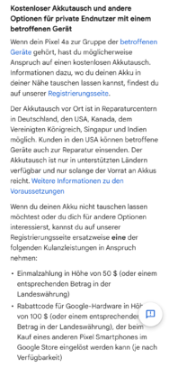

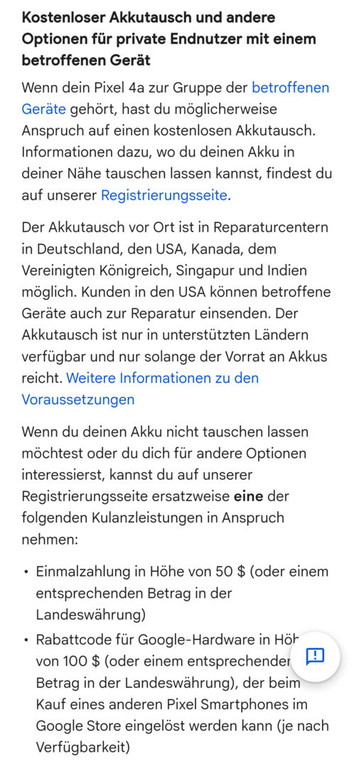

Ja, die Akkus haben ganz offiziell ein Problem:
Update zur Verbesserung der Akkuleistung des Google Pixel 4a - Pixel-Hilfe

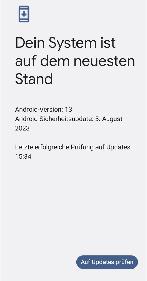

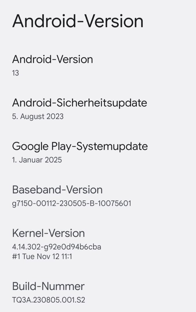

Anbei 2 Bilder von meinem Pixel 4a und dem Software Stand. Kann man anhand dessen erkennen, ob das Update installiert ist?
Du hast das Killer-Update auf deinem Gerät bereits installiert. Das erkennst du an der Build-Nr.: Bei dir steht am Ende "S2".
Die normale Build-Nr. (ohne künstliche Beschränkung der Ladekapazität) hat hinten "S1" zu stehen.
