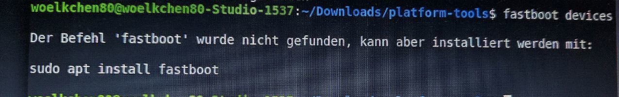

@Woelkchen80 In all deinen Screenshots steht, dass deine Version zu alt ist. Aber in Post #19, auf dem 2. Screenshot steht doch
Hast du diesen Befehl mal ausgeführt?
sudo apt install fastboot
Wozu? Mit diesem Thema sind wir schon durch und ihr fastboot nach Anleitung funzt ja jetzt!
@Woelkchen80 Wir sind doch auf einem guten Weg: fastboot geht, Telefon entsperrt; den Rest kriegen wir auch noch hin. Oder bring es rum 😅

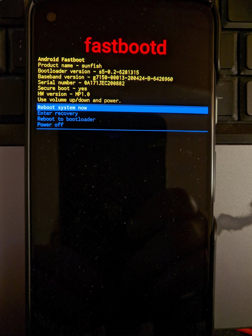

Ach so, mir fällt noch ein: Das Telefon wie es ist starten, in den Einstellungen auf Werkszustand zurücksetzen, dann nach dem Hochfahren gar nicht erst einrichten, sondern gleich wieder ausschalten und dann im fastboot neu starten. DANN erst anstöpseln. Dann die Schritte wie bisher neu ausführen.
Reaktionen: BOotnoOB

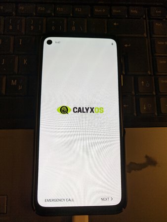

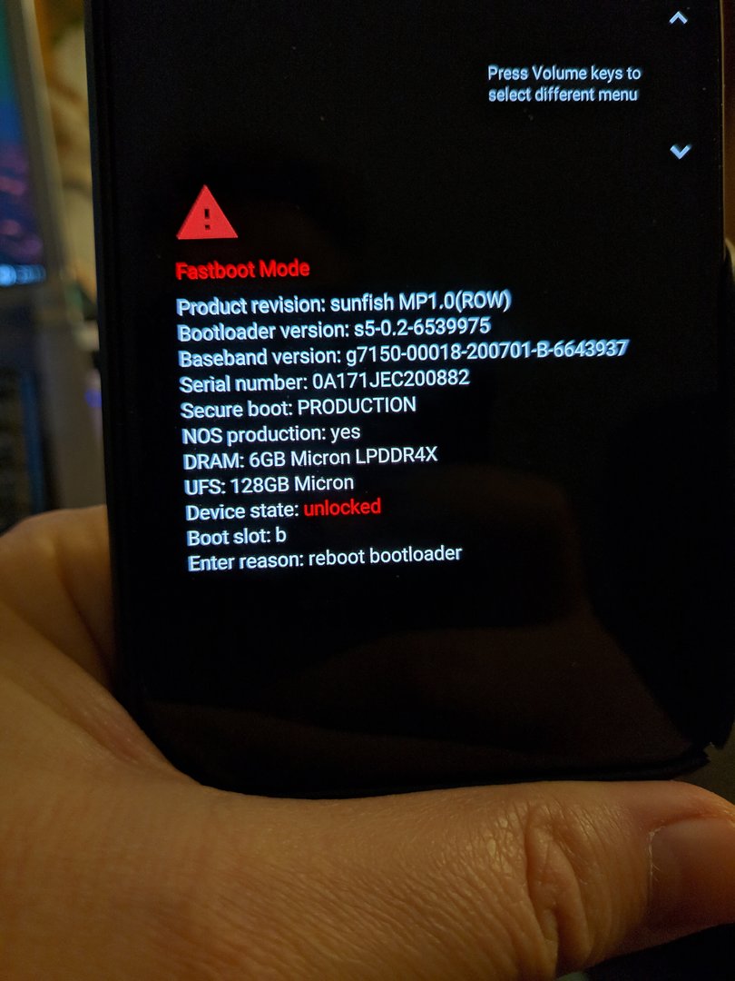

YES!!!
Reaktionen: juni
Woelkchen80 schrieb:
YES!!!
Geht doch! 👍 Und nicht vergessen: Noch fastboot locken und in den Entwicklereinstellungen den bootloader wieder sperren.
