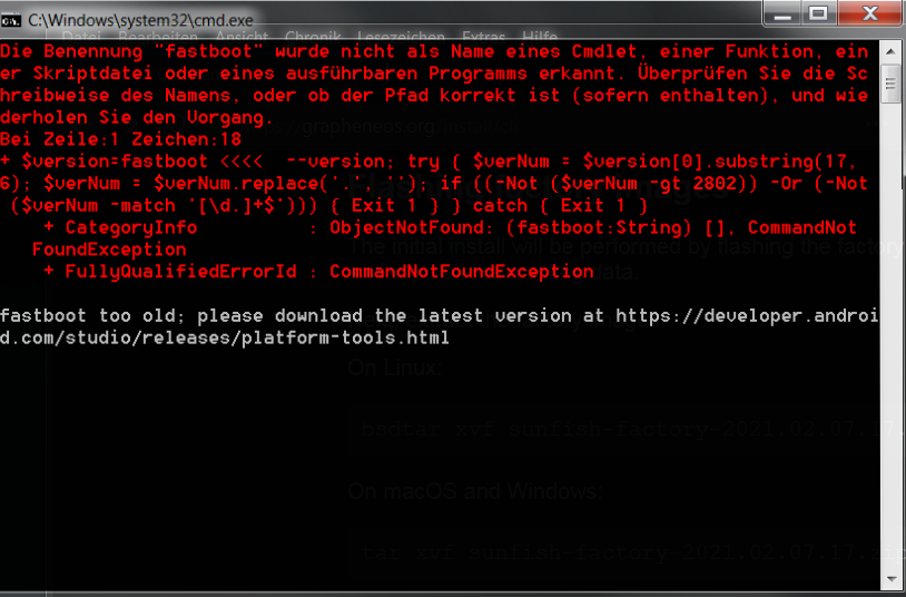

Obwohl ich alles exakt nach der Anleitung ( GrapheneOS Homepage ) und auch nach Video tutorial gemacht habe, bekomme ich immer folgende Fehlermeldung ( das Bild bzw. den Fehler in der CMD konnte ich mit Glück per schnellem drücken auf die " DRUCK S-Abf " Taste meiner Tastatur erstellen ( man muss schon schnell im richtigen Moment drücken weil sobald man die bat ausführt öffnet sich das Fenster und schließt sich auch sofort wieder )
Ich hoffe jemand kann mir helfen, bootloader konnte ich erfolgreich öffnen, aber dann ab der stelle wo ich doppelklick machen sollte auf die flash-all.bat, kommt jedesmal der Fehler wie im Bild zu sehen, leider bin ich des englischen kaum mächtig und weis deswegen nicht was genau er von mir möchte.
Das mit dem " Fastboot too old " verstehe ich aber, das kann aber nicht sein, ich habe 100% die neueste Version geladen " fastboot version 31.0.0-7110759 " zeigt mir cmd an.
Der eigentliche Fehler ist rot darüber. Das Script findet die fastboot.exe schlicht nicht bei der Versionsüberprüfung und scheint für jeden Fehler beim Aufruf die gleiche Meldung auszugeben.
