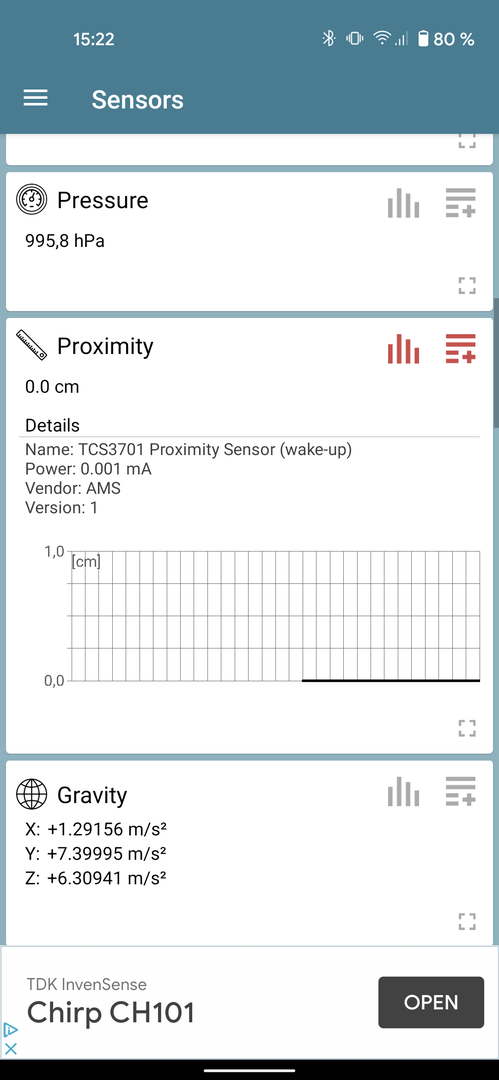

Hast du mal den Näherungssensor gecheckt?
Wie mach ich das?
Mit ner beliebigen Sensortest App... Gibt es wie Sand am Meer.
Hammer!
Das isses 👍
Und wie kann ich den Annäherungssensor deaktivieren?
Oder auf aktiv schalten?
Möglicherweise ein Defekt?
Geht das Display denn korrekt aus, wenn du telefonierst, und auch wieder an, wenn du das Telefon vom Ohr nimmst?
Eben das geht nicht.
Und deshalb geht auch das AoD nicht. Die Sensorapp zeigt keine Reaktion. Es werden keine Daten verarbeitet.
Daher die Frage, ob man den Sensor aktivieren/deaktivieren kann!

Nein.
Du könntest versuchen, das P4a mal auf Werkseinstellungen zurückzusetzen. Aber, wie gesagt, vermutlich Sensor defekt.
Hatte ich beim P3. Genau genommen war das Käbelchen in Mitleidenschaft gezogen...
